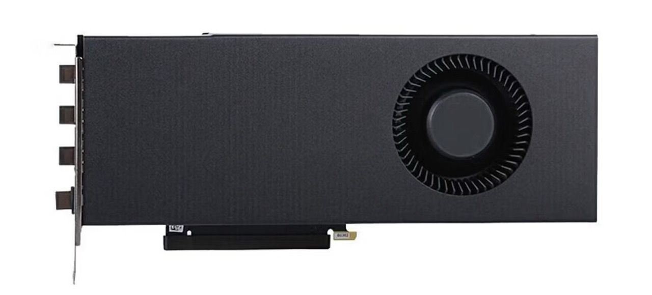

    很多网友留言让我谈一谈 170HX 这张卡。说实话,我觉得评论区要谈这个东西的大部分,可能就是一些卡贩子雇的水军,或者说是他们的机器人,到处发帖说这张卡有多么多么好,甚至我的论坛也有一部分。但是确实也有一些真实的观众用了这张卡,比如说他们在 8000 块钱左右就买到了这张卡,但是现在可能已经涨到一万多了,就是 64G 版本的。使用之后,体验有说不错的,也有说踩了坑的。

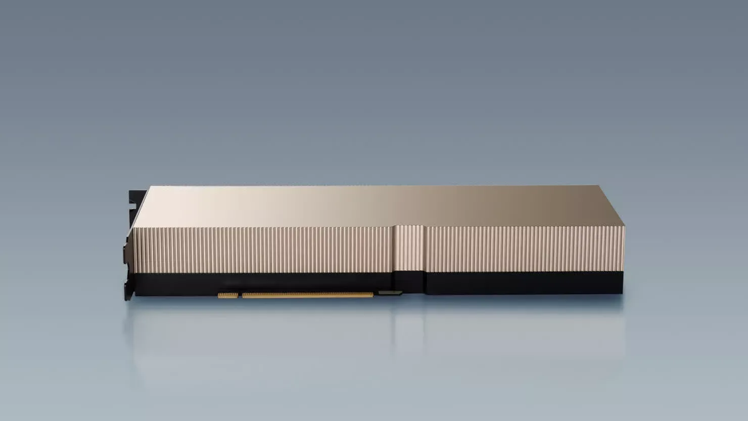

    总之,这张卡不可能让你捡到什么天上掉馅饼的大便宜,这是肯定的。另外,它也不像之前我比较鄙夷的 V100 32G,或者 2080Ti 这种老的图灵架构卡那么残疾。它是跟 3090 同代的,也就是安培架构的卡。它的 BF16,包括 FP32 的算力,是强于 3090、弱于 4090,相当于 A100 完整核心的 2/3 算力。对了,它也是 GA100 的核心,就是它跟 A100 是相同的核心。
    同一批的核心,一般来说肯定是体质比较好的挑出来做成数据中心的专业计算卡,也就是 A100,体质稍微差一点的做成矿卡。但是无论如何,它的芯片核心设计的时候就是为长期高温、高负载来设计的,体质肯定比我们普通买到的消费级 GPU 本身要好。所以一般解锁之后,它的性能释放都是比较充分的,没有什么问题。从它的架构、生态和算力上面,我认为没有什么硬伤。
    这张卡基本上买回来之后,不需要像图灵架构或者 AMD 的卡一样,买回来之后觉得这也不能跑、那也不能跑。它的生态基本没有这个问题,3090 能跑的,包括 ComfyUI 也好,大模型也好,它都是能跑的。在解锁之前,它是 100 美金左右,现在已经涨到 1000 多美金,甚至涨到了 2000 美金。那么究竟值不值呢?如果你要知道结论的话,我现在就可以告诉你,看完就可以划走了:我认为还是不值,因为风险太高了。
    这张卡跟我们普通说的 3080、3090 这种安培架构的魔改卡,包括 4090 48G 这种魔改卡,还是不同的。很多卡贩子收来的就是从矿场、矿老板手中收的二手矿渣。我们要知道,矿卡的高强度工作是非常惊人的,它跟数据中心的 A100 还是有本质不同。A100 所在的数据中心一般都是大企业,或者一些专业的计算中心,都是恒温恒湿的环境。也就是说,A100 在这种比较良好、无尘、恒温恒湿的环境中长期工作,甚至比完全闲置时的状态保养得还要更好一点。
    一般来说,我们从数据中心退下来的 A100,只要前面用个把星期没有什么硬件问题、没有什么硬伤,那基本上就可以把它当作一张长期可以使用、质量比较好的卡。甚至它比很多消费卡的残值更好,未来能够使用的年限,说不定也比普通的 4090 48G 魔改卡这种消费卡更长。

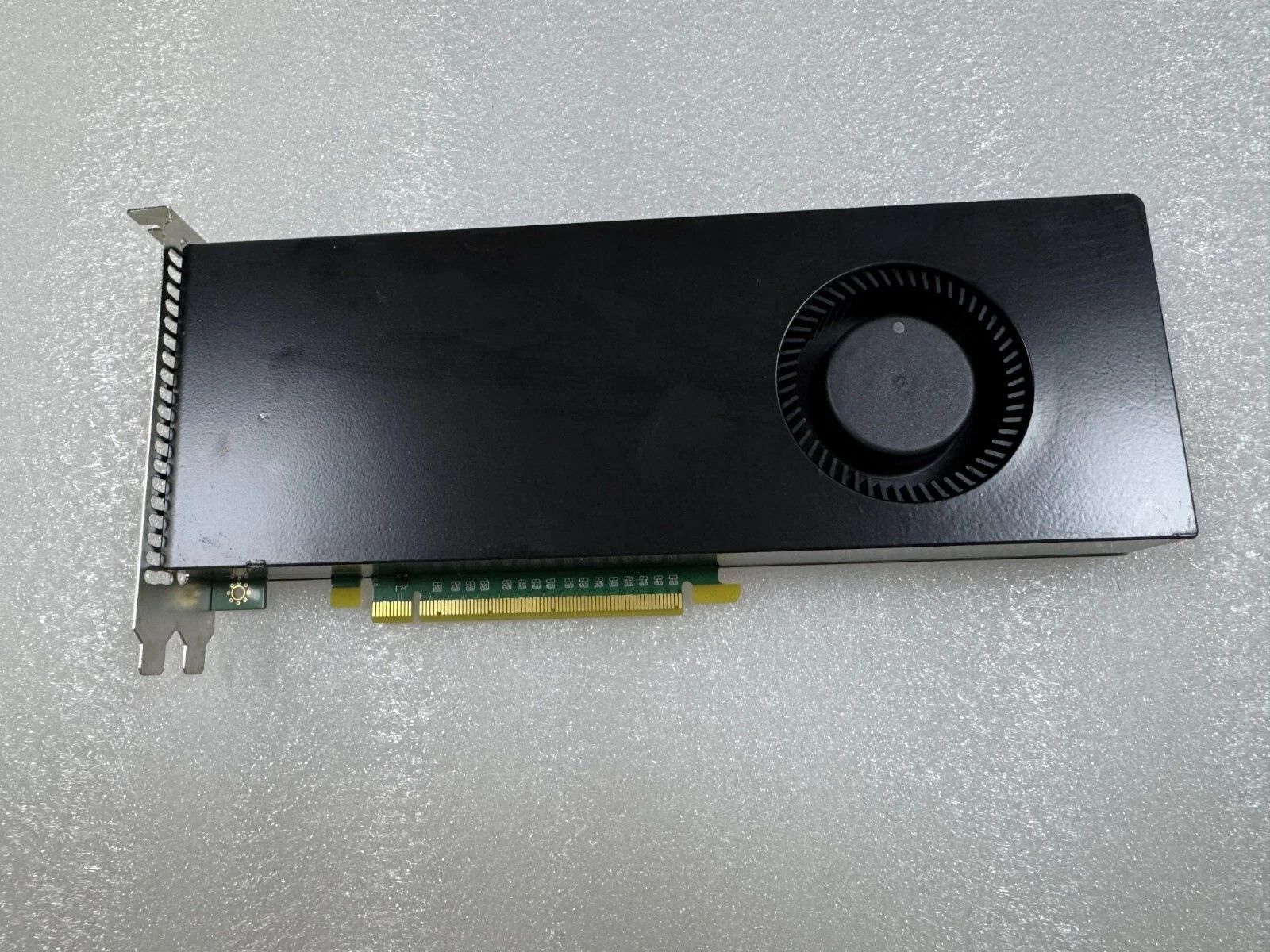

    但是矿场出来的卡,说实话,在一些小矿场、一些矿老板手中,那种环境是相当恶劣的。基本上用到现在它不坏,已经是个奇迹了。到你手里能用多长时间,完全就跟赌石头、赌玉一样。你买到了,如果它能正常使用,那你固然是赚了;可如果不能正常使用,那你一万多块钱买个东西就打水漂了。这个东西基本上在闲鱼就是买定离手。

    然后这张卡我们必须说一下,它还是有一些硬伤的。比如说它的 PCIe 接口是 2.0,原厂出厂是 PCIe 2.0 x1 的接口,这个带宽非常感人,非常非常低,基本上你不能通过这个接口在内存和显存之间进行什么数据交换。破解之后可以开到 PCIe 2.0 x2,但是你要知道,PCIe 2.0 x2 跟我们比如 X99 洋垃圾的 PCIe 3.0 x16 相比,带宽要相差 16 倍左右。

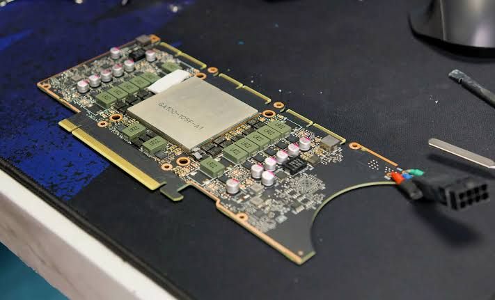

    3090 呢,如果你买的厂商本身规模比较大,注册资金比较高,比如京东第三方,或者在拼多多上开店年限很长,评价非常好,讲实话 6000 块钱能有多大的风险?买一张就买一张嘛。而且 3080 跟 3090 之所以能买,是因为有很多大的代工厂,他们本来就是给一线品牌、二线品牌做显卡代工的。他们把这些矿机的核心拆下来之后,经过一定的检测,觉得没有问题。其实核心的体质一般都是没有问题的,很少有坏核心的,一般坏的都是显存,比如显存虚焊、老化,包括 PCB 板上的其他元器件老化。
    这些厂商就给它重新设计一个 PCB 板,重新进行贴片,也就是 SMT,然后再进行一定的测试,再把这个卡放出来。这些卡是有一定售后渠道的,一般信誉比较好的店、规模比较大的店,你买了之后是有售后的。虽然不像京东自营,虽然不像东子这么爽快,但是很少有人为了这么几千块钱的卡就直接整个店跑路,经营七八年的店就不要了,这种情况也是比较少的。服务没有京东好,但是它好歹是有售后的。

    最主要的还是性价比。现在你买不到靠谱的、有正规售后渠道,或者有基本像样售后渠道的这种卡,就纯粹是进闲鱼赌命。这个讲实话,就看你愿不愿意冒险了。如果你有的是精力,愿意折腾,愿意跟闲鱼的商家斗智斗勇,愿意花这个时间,那你现在一万多块钱买一张 64G 的安培架构卡,你说值吗?我个人认为也还能算是值。
    因为你只要跑大模型,或者只让它承担 ComfyUI 的 UNet 节点计算,再搭配其他的卡、搭配亮机卡,正好这个卡本身是没有显示的,需要搭配另外一张显卡。你再买一张 3090 搭配它,那使用起来体验可能确实很好,它还真的不一定比买一张 4090 48G 魔改卡差。可是问题就是,你要接受它坏掉的概率。
