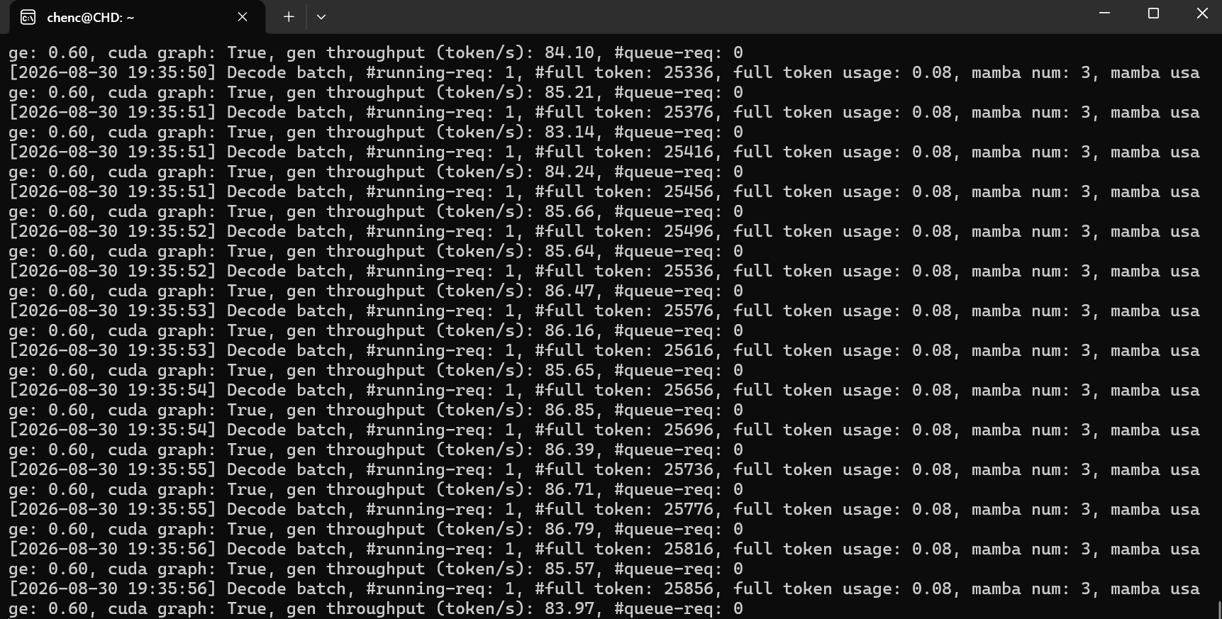

    單人 decode(DSH) ~44 tok/s(實測) ~65 tok/s(DSH)/ ~85 tok/s(Codex) SGLang 快 48–93%

    SGLang 支援 DSpark(block-diffusion 推測解碼,同 DFlash2 路線),開了能把單人 decode 再推 ~10–15%。我原本要開,但載入 draft 模型後剩餘 VRAM 直接逼近 0,max_total_num_tokens 被擠到只剩約 94K——原本 237K 的上下文池被 DSpark 的 draft 模型與額外狀態池吃掉一大半,對單人跑 agent 長任務來說可用上下文砍到不足一半,代價太大了。最終於是把 DSpark 關掉,速度由開 DSpark 的 ~95 tok/s 掉到 ~85 tok/s,每秒差 10 tok/s、約 11%。差異不大,但換來的是 max_total_num_tokens 恢復到 317,282(約 310K)、KV 池與 Mamba 狀態池全數還給模型、不再 OOM。關掉 DSpark 不只省 VRAM,等於白捡 170K+ 的可用上下文——這在單併發、要 256K 長任務的場景比 10 tok/s 的速度差重要得多。
    實測數字:開 DSpark 時 max_total_num_tokens 只剩 ~94K、~95 tok/s;關掉 DSpark 後 max_total_num_tokens=317,282(約 310K)、~85 tok/s。速度差 10 tok/s / 約 11%,但可用上下文由 94K 暴增到 317K——對單併發 256K 長任務,關 DSpark 是正確取捨。

    2. 85 tok/s 是「關 DSpark、切內顯後」的穩定值,且可用上下文最大。 開 DSpark 時 ~95 tok/s,但 max_total_num_tokens 被擠到 ~94K;關掉後 max_total_num_tokens=317,282(約 310K)、~85 tok/s。對單併發 256K 長任務,關 DSpark 換回 317K 可用上下文是正確取捨,速度只少 11%。

    數據來源:llama.cpp 端為用戶 RTX 5090 實測(DeepSeek Harness 場景 Q5_K_XL + Q8_0 KV + 256K,約 44 tok/s)。SGLang 端為用戶 RTX 5090 實測(NVFP4 checkpoint,DSH 約 65 tok/s、Codex 約 85 tok/s;開 DSpark 時 ~95 tok/s 但 max_total_num_tokens 僅 ~94K,關掉後 ~85 tok/s、max_total_num_tokens=317,282;顯示器切到 i9-14900K 內建 Intel UHD 770 後剩餘 VRAM 由 0.4GB 升至 1.8GB;架設路線由 GPT 原始碼編譯失敗轉為 Docker 官方映像檔成功,來源:抡锤者 YouTube 頻道)。所有 SGLang 數字基於 NVFP4 W4A4 checkpoint(RadixArk,Apache 2.0),與 llama.cpp 端 Q5_K_XL 量化不同,比較時請注意此差異。DSpark 為 z-lab / inco.ai 提供的 lossless block-diffusion 推測解碼,greedy 輸出與目標模型完全相同。
