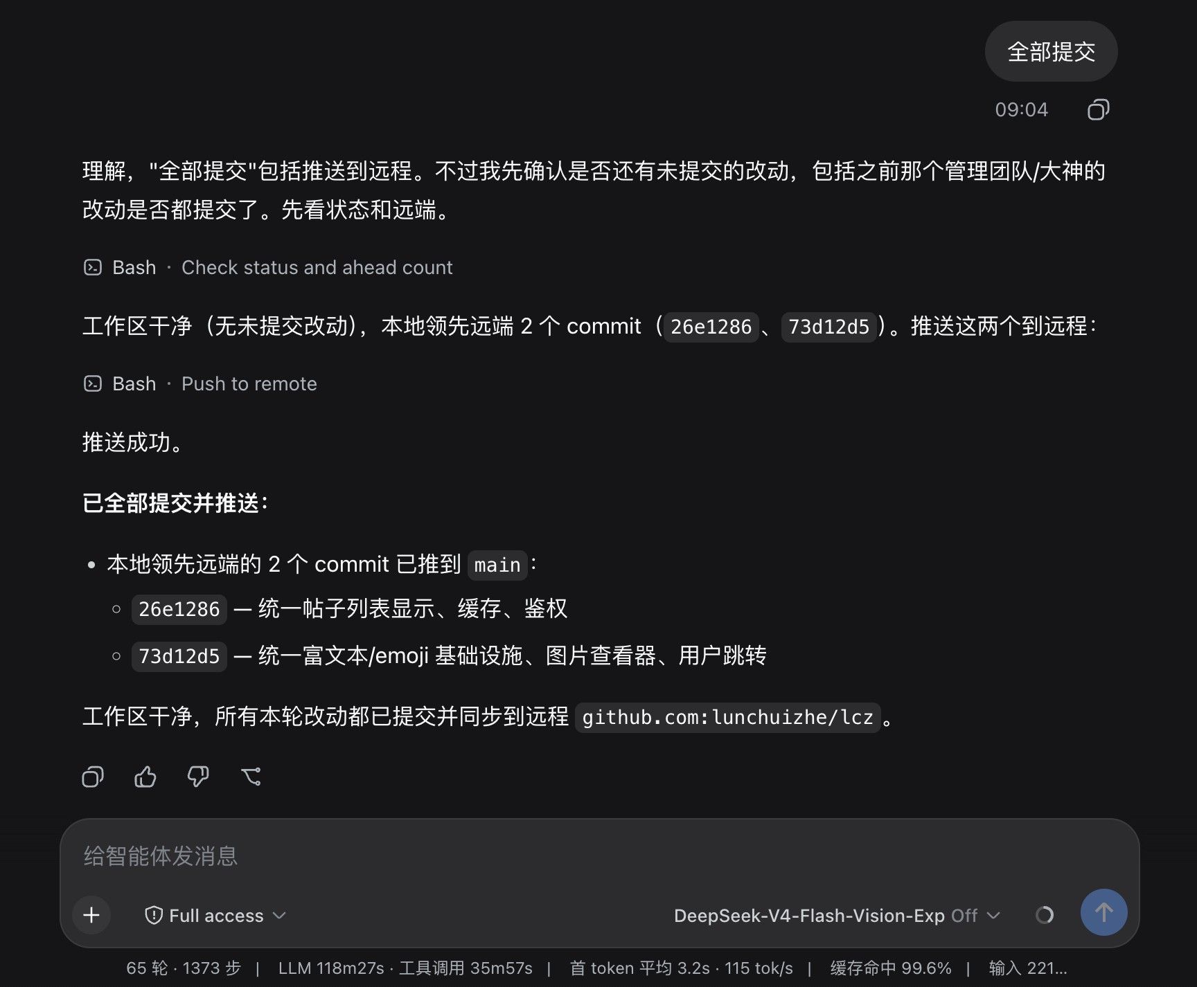

    DeepSeek 的 V4 Flash,包括 V4 Pro,跟自家的 DeepSeek Harness 配合确实是非常好的。Codex 可能搞不定这么强的缓存命中,而且由于它不能把推理完全关掉,它最低的就是一个 Low 模式,它没有完全的 Off 模式,所以说它可能 Token 的消耗还是要更多一点,然后更贵一点。我们看一下首 Token 平均延迟是3.2秒,然后115 tokens/s,缓存命中率99.6%,总共进行了65轮1373步迭代,这是非常好了。
    DeepSeek V4 Flash长链开发任务迭代

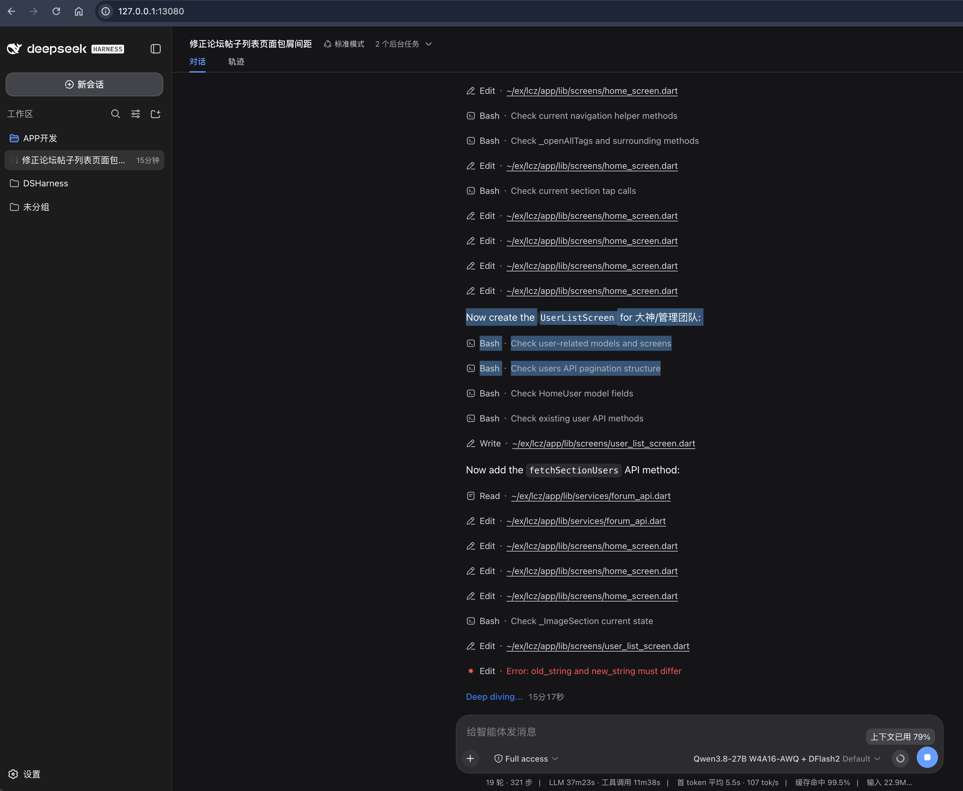

    但是我必须说一下,这个前面30轮是千问3.8 27B。我当时截了图的,也给大家正好对比一下这两个模型到底体验差距有多大。我们看一下,如果说你是用 SGLang 部署的话,SGLang 原生是有视觉模块的,这个不需要你去额外部署,那么它就可以识别,而且它识别的速度还挺快的,并不耽误你理解,并不耽误你去执行其他的任务,就是它对系统资源的占用是可以接受的。
    然后我使用千问3.8 27B,就是昨天的视频,大家可以去看一下。我在里面放了论坛帖子的链接,大家点击进去可以找到我的部署方案,也可以找到原帖的部署方案。你们去参考这个论坛大神的原帖,就直接复制给你的 Agent 就可以部署。选用的是千问3.8 27B 这个 W4A16 AWQ 加上 DFlash2 来部署。
    这个体验比前几天我视频中讲的使用千问3.8 27B FP8 模型加上 HiCache 技术体验要更好一点,因为它不用占用大量的系统内存,不用占用你的硬盘空间。并且它运行的时候,我这个4090D 48G魔改卡的风扇噪音其实并不大,并不会呜呜地作响。如果说做单一的长链开发任务,它基本上风扇是不怎么启动的,是比较安静的。当然偶尔会启动一下,就那一点点时间噪音比较大。然后这个方案也是可以支持两个长会话、两个中等长度的会话,它负载4个会话是没什么问题的。
    我在同一个开发任务中、同一个会话中是进行热切换,让千问3.8先来。千问3.8 27B 的体验是要略差于 DeepSeek V4 Flash,最主要的是什么呢?它如果是执行单一的 Bug 修改,是没有什么问题的,而且它的审美也是怎么讲呢,不比 V4 Flash 差的,虽然跟小米比起来都是垃圾了,但是它开发的 UI 界面还是比较漂亮的。
    它比较大的缺点就是什么?就是它的上下文不行。实际上 Qwen 3.8 27B 的上下文如果超过150K,因为我是给它配的是160K,最主要的是我感觉超过160K之后它的召回准确率就不行了。实际上即便是在128K到160K之间,我感觉它还是会顾此失彼。经常你让它去开发一个页面,比如说你让它开发某个功能,我这里点一个链接进来,它这两个地方的显示就不统一,没有复用这个显示框架,就自己重新开发一个。
    或者说,你看我们这里不是有这个帖子展示吗?我们在进入这个论坛板块的时候,这里也是有帖子展示,按理说是应该复用的,但是它并没有复用。用 DeepSeek V4 Flash 就能把它拉回来,除了说你这里加一个小背景之外,其他的是完全复用的,这个显示模块是复用的。也就是说,它的上下文长度实际上对这个模型进行长链开发是有限制的。
    我为什么给它迭代到大概30轮左右?我看看我那个截图,我这个截图上是给它迭代了19轮321步,实际上我最终是给它迭代到30轮,它后面还进行了开发。这一次长链任务进行了20分钟左右的开发,然后我给它同时设置了6个目标,它还开了后台任务。就是它的体验极限可能就到这里了,大概30轮,大概四五百步。再多的话,由于上下文长度的限制,召回准确率不高,它就会顾此失彼,改了这个 Bug 可能会引起另外一个新的 Bug。
