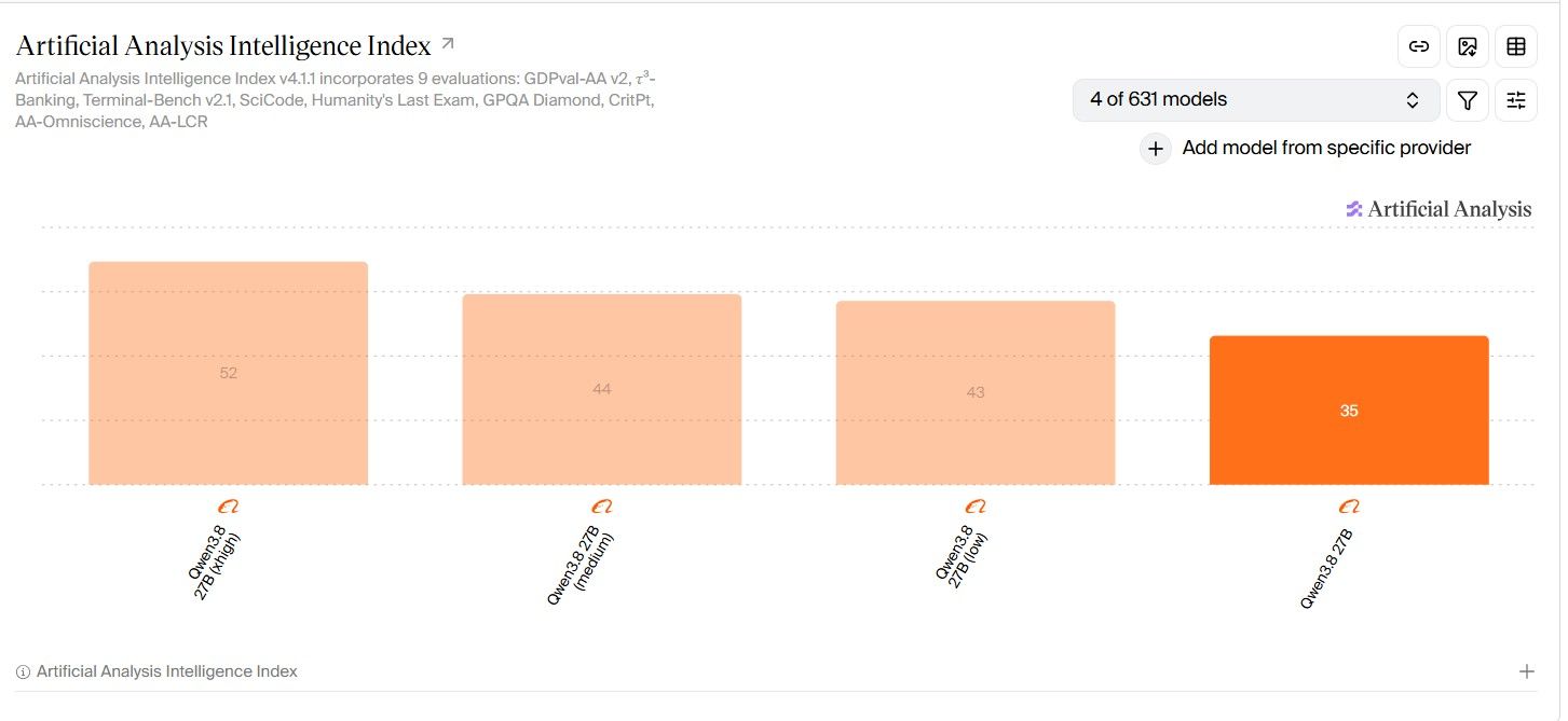

    • kop wangK
      kop wangK
      https://artificialanalysis.ai/models/qwen3-8-27b-non-reasoning
      这是qwen3.8-27B的关闭思考评测。能力下降的还是比较厉害的。
      Botio KuoB kos orK 2 条回复 最后回复

        Botio KuoB
        Botio KuoB
        Botio Kuo
        发表于 最后由 Botio Kuo 编辑
        @kop-wang 是的,但我现在实作的过程中,我不觉得那个分数值得更多的时间。。。 效果真的差不多,这MODEL 思考时间真的太长了。。。

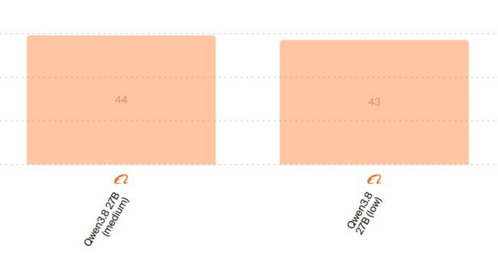

              • kop wangK kop wang
                @kop-wang
                沒想到medium and low 只差距一個點
