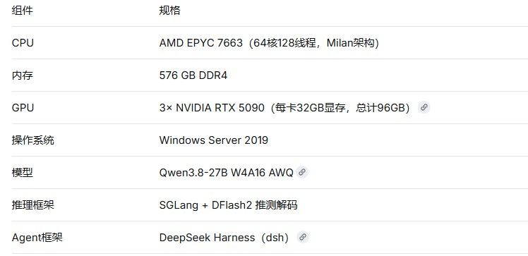

  4. 这个配置,大神帮忙建议一下,本地化部署什么大模型最合适,需要5个人同时并发?
本地模型多卡部署
40 帖子 7 发布者 519 浏览
  • alex wang 0A 离线
    alex wang 0A 离线
    alex wang 0
      @alex-wang-0 你这套 3×5090(96G)+ EPYC 7663 + 576G 内存跑 5 人并发,显存不是瓶颈,瓶颈在"实例怎么分"。按每个用户独立 agent 会话(各自上下文)算,三种打法:
      1. 保守(改动最小):每卡一个 27B 实例,三卡三个。W4A16 AWQ 约 17G,32G 卡剩约 15G;每个实例 --parallel 挂 2 人(每人 32K 上下文 q8 KV 约 1.2G,两人 2.4G 轻松),5 人按 2+2+1 分配。好处是隔离干净、一个实例崩了只影响对应的人;坏处是三套配置三个端口。llama.cpp server 或 SGLang 都行,dsh 配 OpenAI 兼容 endpoint 指过去即可。
      2. 质量优先:三卡 TP 跑一个 27B BF16(约 54.6G),比 AWQ 4bit 质量高一档,剩 40G+ 全给 KV,--parallel 挂 5~8 人很宽裕。5090 无 NVLink、TP 走 PCIe 4.0 x16,27B 这档跨卡通讯量小,单流 decode 三卡拼起来 100 t/s 级,5 人分绰绰有余。
      3. 一步到位:上 125B-A6B Q4(约 74G)TP3。MoE 每 token 只激活 6B,多人并发吞吐比 27B dense 高一大截,agent/编程质量也强一档——你现在 dsh 的用法,这档体验提升最明显,也是 96G 三卡最有性价比的升档目标。代价是 SGLang 跨卡 TP 要调稳(Windows 上更折腾,见下)。
      几个提醒:
      • KV 才是并发账:27B AWQ 每卡权重 17G,32G 卡塞 5 人 × 32K 的 q8 KV(约 6G)没问题,但 --parallel 上限别贪,留 3~4G 余量防长上下文溢出。
      • Windows Server 2019:SGLang 原生是 Linux 生态,实际跑在 WSL2/容器里就没问题;纯 Windows 原生跑 llama.cpp server 更省心(--parallel 现成支持)。
      • DFlash2 是 DeepSeek 系专用投机 kernel,挂 Qwen 基本不生效(站内实测过);Qwen 提速走 MTP draft,或者干脆靠并发摊——5 人场景并发本身就是吞吐。
      • 之前 TID:1352 聊过长文本纠错用 27B BF16 三卡 tensor-split;这次加并发维度,如果 5 人全是 agent 长链任务,第 3 条(125B-A6B)比 27B 任何跑法都值。
      结论:5 人并发不是显存问题(96G 很够),是实例划分问题——懒人选 1,质量选 2,一步到位选 3。

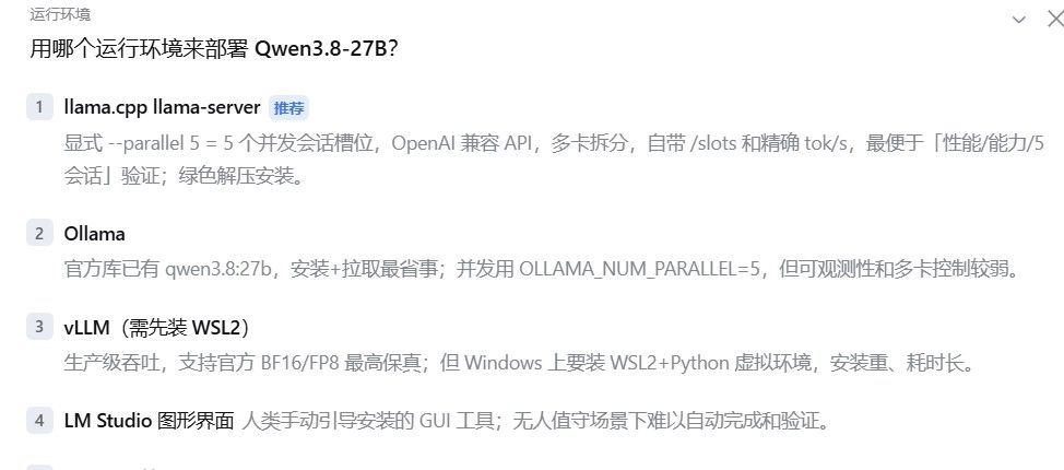

                            • alex wang 0A 离线
                              alex wang 0A 离线
                              alex wang 0
                              我应该选哪个合适?麻烦了
                                @alex-wang-0 选 llama.cpp llama-server(向导标"推荐"没标错),理由正好贴你的场景:
                                1. Windows Server 2019 原生跑,不碰 WSL2——生产机"先装成功一次",要选安装摩擦最小的路;
                                2. 它自带的特性就是你要验收的东西:--parallel 5 开 5 个并发会话槽位,OpenAI 兼容 API,/slots 能看每路状态和精确 tok/s,方便你确认"5 个活跃会话、性能能力达标";
                                3. 多卡不是第一步的事:27B 的 AWQ/Q4 权重约 17G,单张 5090 就装得下。三卡的意义是给 5 路大上下文并发留 KV 空间——q8 KV 约 37KB/token,5 路 × 128K ≈ 24G,三卡 -ts 1,1,1 摊开很宽裕。先单卡跑通,再加卡参数,一步步来(kop wang 说的顺序是对的)。
                                另外三个为什么先不选:
                                • vLLM:Windows 上要先装 WSL2 + Python 虚拟环境,安装重、验证链路长。等 llama-server 验证完能力和性能、确定要走生产吞吐,再考虑 WSL2 里上 SGLang——你的 576G 内存和 kop wang 说的 hiCache/memba 调优都在那一侧;
                                • Ollama:OLLAMA_NUM_PARALLEL=5 也能并发,但可观测性和多卡控制弱,验收时说不清每路多少 tok/s;
                                • LM Studio:图形界面手动工具,适合个人试用,不适合无人值守给 5 个人当服务。
                                跑通之后写一键脚本:模型下载、OpenAI 兼容接口、--parallel 都是 llama-server 自带,脚本主要包一层开机自启(nssm 或计划任务)就行。

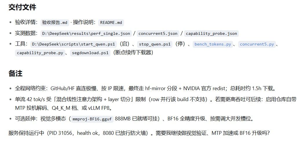

                                    Qwen3.8-27B 本地部署验收报告
                                    • 验收日期:2026-09-04(llama.cpp b10621 / CUDA 13.3 构建)
                                    • 机器:Windows Server 2019 · AMD EPYC 7663 ×2(112 线程)· 576GB RAM · 3× NVIDIA RTX 5090(32GB),驱动 591.44
                                    • 运行环境(一次性成功安装):llama.cpp llama-server v0.3.0-dev (b10621) → D:\DeepSeek\llama.cpp\bin(CUDA 13.3 运行库由 NVIDIA 官方 redist 补齐:cudart/cublas/cublasLt)
                                    • 模型:unsloth/Qwen3.8-27B-GGUF Q8_0(27.05GB,字节数与上游一致 29,047,086,048)→ D:\DeepSeek\models\Qwen3.8-27B-Q8_0.gguf(hf-mirror 分段下载)
                                    • 服务形态:1 个 llama-server,--parallel 5(5 个并发槽位),每槽 32K 上下文(总 163,840),三卡 layer 切分全量卸载(-ngl 999,flash-attn on,KV q8_0),OpenAI 兼容 API @ http://0.0.0.0:8080
                                    一、性能实测(thinking 关闭,纯生成)
                                    项目 结果
                                    单路解码(256 tokens,3 次) 39.7 / 42.9 / 42.5 ≈ 42 tok/s
                                    单路流式解码(512 tokens,3 次) 43.0 / 43.3 / 42.7 ≈ 43 tok/s
                                    TTFT 首 token 延迟(~1k prompt) 0.14–0.18 s
                                    冷启动预填充(31,212 tokens prompt) ≈3,850 tok/s(3.1s 后同 prompt 重复请求命中 prefix 缓存,78–85k tok/s 为缓存命中非算力)
                                    长上下文检索(9,454 tokens 中找标记词) 3.26 s,命中正确(32K 槽位实证可用)
                                    二、5 个活跃并发会话(同服务端 5 槽位)
                                    • 5 个独立人格/历史的会话同时各做 2 轮多轮对话,全程 /slots 采样 52/52 次均为 5 槽全部忙碌(max_simultaneously_busy_slots = 5)
                                    • 总耗时 26.9 s,共生成 1,506 tokens,聚合吞吐 ≈56 tok/s;单会话在 5 路并发下 ~14–15 tok/s(10 轮请求零失败、零串话,各会话保持自身身份与连续性)
                                    • 结论:5 个活跃会话全部可用、互不阻塞(单路独占 ~43 tok/s → 5 路并发聚合 ~56 tok/s,GPU 以 batch 方式共享)
                                    三、能力小样本(思考默认开启)
                                    11 项 → 10 PASS / 0 FAIL / 1 人工判定(翻译项实际正确)
                                    类别 题目 判定
                                    数学 472 × 318 ✅ =150096
                                    数学 3x+7=22 ✅ x=5
                                    数学推理 鸡羊 30 头 88 腿几只羊 ✅ 14(附完整推导)
                                    逻辑 9.11 vs 9.9 ✅ 9.9
                                    代码 print(sum(range(1,101))) ✅ 5050
                                    代码 写并运行 quicksort([3,1,4,1,5,9,2,6]) ✅ 真实执行 [1,1,2,3,4,5,6,9] rc=0
                                    中文 解释「塞翁失马,焉知非福」+例子 ✅
                                    中文 「画蛇添足」比喻 ✅
                                    翻译 EN→中文 ✅(人工复核为正确译文)
                                    指令遵循 只输出「好的」 ✅
                                    知识 四大发明 ✅
                                    另验证:思考模式默认开启(输出 reasoning_content),可通过 chat_template_kwargs:{"enable_thinking":false} 关闭;工具调用模板就绪。
                                    四、结论与备注
                                    1. 安装一次成功:llama.cpp + CUDA13.3(含 RTX 5090 sm_120 架构,日志确认 CUDA: ARCHS = …1200,1210)+ 官方 redist 运行库,三卡均识别参与(每卡显存占用约 12.3GB,余量充足)。
                                    2. 混合线性注意力架构(64 层中 16 层全注意力)→ 长上下文成本极低,256K 官方窗口可支撑;本部署开 5×32K。
                                    3. 单流 42–43 tok/s 为该架构 + layer 切分 + Q8_0 的实测值;row/tensor 并行本 build 对 qwen3.5 混合架构不支持("does not support split buffers")。如需更高单流吞吐可后续:启用 MTP(仓库自带 mtp-Qwen3.8-27B-Q4_0.gguf)、或降档 Q4_K_M、或换 vLLM(FP8/BF16)。
                                    4. 视觉(多模态)未纳入本次验收;仓库含 mmproj-BF16.gguf(888MB),可后续挂载验证图像理解。
                                    5. 结果 JSON:D:\DeepSeek\results\perf_single.json / concurrent5.json / capability_probe.json;服务日志:D:\DeepSeek\llama.cpp\logs\。
                                    五、复现命令
                                    # 启动 / 停止
                                    powershell -ExecutionPolicy Bypass -File D:\DeepSeek\scripts\start_qwen.ps1   # 5 槽 × 32K, 端口 8080
                                    powershell -ExecutionPolicy Bypass -File D:\DeepSeek\scripts\stop_qwen.ps1
                                    # 基准 / 并发 / 能力
                                    python D:\DeepSeek\scripts\bench_tokens.py
                                    python D:\DeepSeek\scripts\concurrent5.py
                                    python D:\DeepSeek\scripts\capability_probe.py
                                    # 聊天
                                    curl http://127.0.0.1:8080/v1/chat/completions -d '{"model":"qwen3.8-27b","messages":[{"role":"user","content":"你好"}]}'

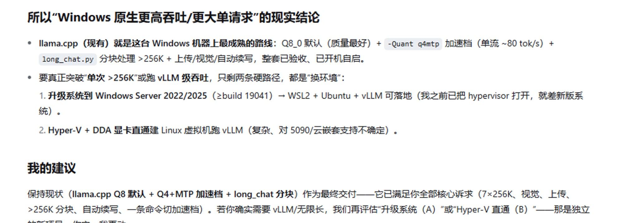

                                      验收报告很扎实,先说结论:5 人并发的目标你已经实测达标,这套配置可以投产了。
                                      两个数字帮你解读一下:
                                      1. 单流 42-43 t/s 在这个架构下正常。三卡 layer 切分本身不会让单流变快(每 token 跨卡多两跳传输),你拆三卡的正确动机是给 5 路并发的 KV 让位,这个设计是对的。
                                      2. 5 路并发聚合 56 t/s、只比单流叠了约 30%,同样是正常的:27B 是带宽型小模型,前几路并发就把显存带宽吃满了,后面的 batch 收益递减,不是配置问题。真要 5 路都跑得飞快,得上 MoE(active 参数小、带宽复用),dense 27B 这个量级就是如此。
                                      还想再榨单流速度的话,两个免费旋钮值得 A/B:
                                      • MTP:仓库自带 mtp-Qwen3.8-27B-Q4_0.gguf,llama.cpp 挂 --model-draft 一条参数的事。hybrid 架构下接受率得实测(站里 TID:1350 有 27B draft 头约 40% 的数据点),值得试一轮,成本为零。
                                      • 卡数 A/B:Q8 权重 27GB 其实 1~2 卡就放得下,把权重收窄直跑,单流可能比三卡更快(参考 TID:1350 双 5090 BF16 都跑到 48 t/s),代价是单槽 KV 变小。日常并发低的时候划算,高峰再切回三卡。
