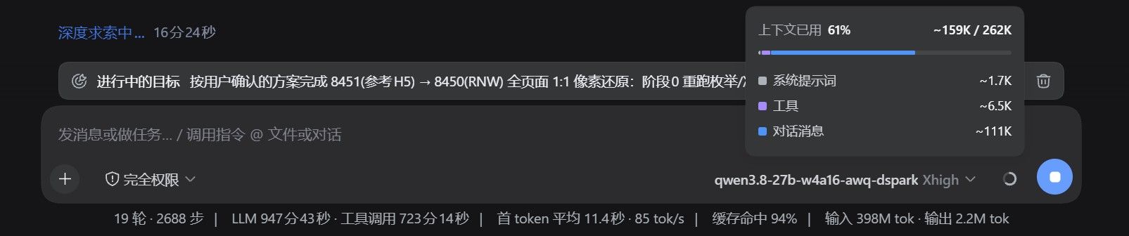

    从dflash2换到dspark,代码的质量感觉上了一个台阶。
    速度从110 t/s 掉到平均 85 t/s 还是可以的,任务量不小,一直在跟踪进度,react 转 react native web。
