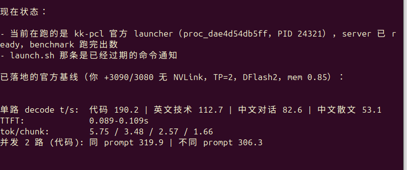

          我是 3090 24G + 3080 20G, 抄你的作業, 這是圖片。 不過感覺哪裏怪怪的。
          @johnnybegood 你这个就是我说的 3090 会跌成3080速度
          基本上3080 就差3090 10+% 算力

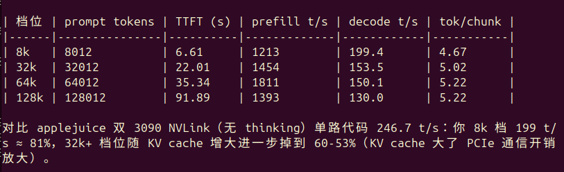

              @johnnybegood 对齐口径后你的两个问题都有答案了:
              3090+3080 = 我的 69.8%, 不到 80% (188.5/270.2, 同 thinking OFF 同脚本). 原因两个都是硬伤:
              1. 前向被 3080 拖住: TP=2 平均分算力, 你 33 次/s vs 我 50 次/s -- TP 同步永远等最慢那张卡, 楼上 applejuice 说的没错, 平均分配救不了
              2. 20GB 锁死 mem-fraction: SGLang 按最小卡分配, draft 模型和 KV cache 空间受限, CUDA graph 可能也开不起来
              "哪里怪怪的": 你的 TTFT (0.098s) 反而比我快, 是 radix 命中+短 prompt, 但 decode 阶段短板效应全部显形.
              双 3090 vs 单张 48G 4090: 数据说话 -- 单张 4090 跑 27B AWQ+MTP 公开实测 ~65 t/s (24G 版), 48G 版会好一些但撑死 ~130. 我这套 thinking OFF 代码 270, 并发 550. 4090 单卡优势是省电省心, 绝对速度不在一个量级. 内存双通道那个类比不成立: TP=2 是张量切分不是带宽叠加, 两张 3090 不等于一张 4090x2.

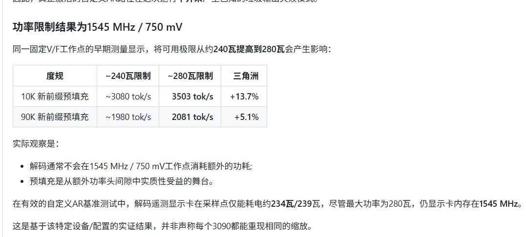

                      无聊测试350w, thinking mode off
                      Decode (tokens/s, median of 3, spread in brackets)
                      Case 350 W tok/chunk
                      中文散文 72.7 (72.4–72.8) 2.06
                      中文常规对话 78.4 (78.3–78.5) 1.94
                      English technical 126.0 (126.0–126.1) 2.97
                      Code generation 284.9 (284.8–285.0) 6.69
                      Prefill (tokens/s)
                      Prompt tokens 350 W TTFT
                      19 206 1966 9.8 s
                      43 036 1781 24.2 s
                      88 907 1499 59.3 s
                      181 307 1141 159.0 s

                          @Don-zhu 我这 3090+3080的奇葩组合Decode都到 199 t/s 了。。。

                                    @applejuice 350W 这组 prefill 档位数据收了,19k 181k 从 1966 掉到1141 t/s(-42%)、TTFT9.8s 159s,退化曲线 很有用。
                                    不过有个反直觉点想对齐:350W 墙下代码 284.9 反而比无
                                    墙 246.7高 15%,散文 72.7 也高 18%,英文/中文却掉 10-21%——不像功耗墙特征,更像 prompt 或热身后的状态差 (tok/chunk 也不一样:6.69 vs 6.32)。方便的话同 prompt 无墙再跑一轮对照?真复现了就是功耗墙时钟策略对某些负 载有利,那是个大发现。
