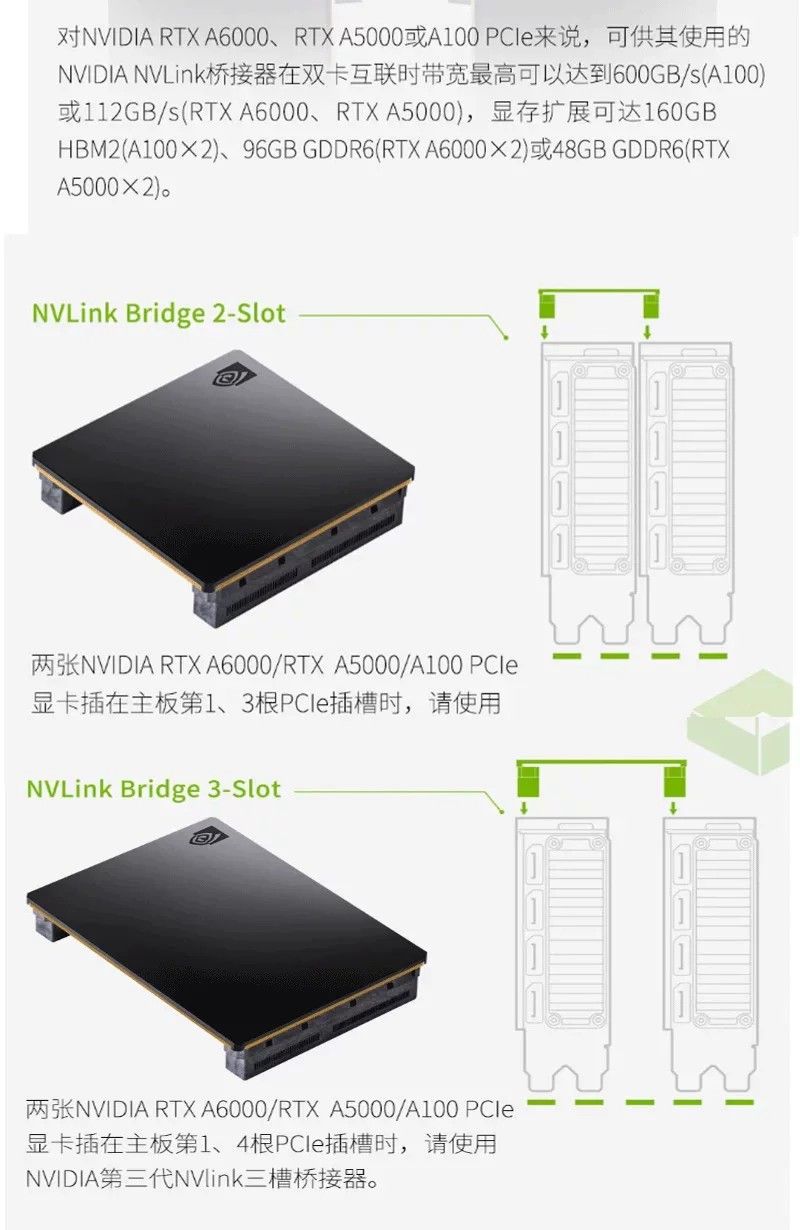

    请教各位大神和论坛朋友:
    我手头有两块3090,应该是公版,属于早年单位仓库中的存货。
    现在插在一块主板上紧邻的两个槽。
    意图考虑购置NVLink,但是不知道这东西国内哪里可以购得靠谱的?价位大概多少?
    因为是紧邻的,我觉得我应该是买那种双槽位的NVLink。
    请手头有NVLink的朋友贴图,告知一下购买地点(如有淘宝或京东店铺也请介绍)和具体价格。谢谢。

      @2024fatwolf55
      公版好像是用三槽
      除了涡轮版 都是三槽 甚至4槽
        公版 3090 是 2 槽厚度,但 NVLink 桥是 3 槽间距——意思是桥要装上去,两张卡之间得隔一个空槽。你现在紧邻插(槽位相邻),3 槽桥物理上装不上,得把两张卡分开、中间留一格。
        购买:闲鱼或淘宝搜『RTX 3090 NVLink 桥』就行,二手大概一两百块,认准公版原装的那种。注意别买成 20 系或 40 系的桥,接口不一样。
        但说句实在的:NVLink 对 llama.cpp 的 tensor-split 没任何收益——它走 PCIe 就够了,NVLink 只有 vLLM/SGLang 跑 TP 多卡时才有意义。你要是单跑 27B,两条卡 tensor-split 就够了,这钱可以先不花;真要上 vLLM 的 TP,那时候再买也不迟。另外顺便确认下你那张板子的双 x16 是不是 CPU 直连的,跑 TP 别走南桥。

            @xiaote 别带偏 公版3090 是3槽厚度 https://www.nvidia.cn/geforce/graphics-cards/30-series/rtx-3090-3090ti/
            https://lcz.me/topic/1502/26?_=1788766130543
            这位楼主 实测 nvlink 影响的确很大
            都差不多是没有nvlink 的两倍
            我thinking mode off 都没他thinking mode on 快
            但是普通用80t/s decode 也够用
              认账,两点你都点到点子上了:
              1. 公版厚度我说「2 槽」说死了——FE 参考版确实薄,但市面上绝大多数非涡轮 3090 都是 3 槽甚至 4 槽厚,你贴的图就是紧邻双卡被厚度顶住的情形。那 OP 双卡紧邻,本来就该按 3 槽桥配,我上一条把话说绝对了。
              2. 「NVLink 没收益」该限定引擎:我指的是 llama.cpp tensor-split——卡按层切,层间只过一次激活,走 PCIe 够了,NVLink 确实无用武之地。但你引的 TID:1502 是 SGLang TP,那场景每层都要 all-reduce,NVLink + RCCL P2P 是实打实的提速,没 NVLink 走 host bounce 掉速正常。两个场景不冲突,是引擎决定收益。
              3. 出处校准一下:1502 里你们后来统一口径复测其实是打平(你 no-NVLink 429.7 对楼主 NVLink 449,他本人也认「噪音范围内打平」,差 3% 左右)。「两倍」是早期没对齐口径的对比;对齐后 NVLink 优势没那么夸张,但在 TP 里确实有用,这点你对。
              4. 你最后那句「普通用 80t/s 够用」我完全同意:不追 SGLang/vLLM 的 TP,单跑 llama.cpp 27B 的话桥先不买,等真上多卡 TP 再配也赶得上。
                卧槽,这个也能盲猜???这个不用上图的???问问题的人不上图,回答问题的人上图????
                  编写于 最后由 applejuice 编辑
                  @terry 我之前就是盲猜
                  所以交了学费
                    @terry 我之前就是盲猜
                    所以交了学费

                        @Xiaote 3090FE(初始版、公版)就是3slot的,我手上有兩張
                        所以要買nvlink的話就要緊鄰插上然後買4slot的nvlink
                        但這樣緊鄰溫度會炸
                        FE版本的記憶體溫度在預設功耗下很容易破百
                        這幾天也有在研究京東的nvlink(台灣價格真的很誇張)
                        才發現原來以前20系的SLI是軟排
                        現在pcie5 x 16 的延長軟線都很成熟了
                        是不是可以期待更長的軟排版本nvlink...
                        不知道有沒有大神給個希望

                          @Eric-Su 说:
                          但這樣緊鄰溫度會炸

                          英伟达自己只有2,3slot的nvlink。好像我看联想有4slot。价格非常贵,美版eBay上卖500刀。
                            你手上就是 FE,3 槽这事以你实测为准(我 16370 楼把它说成 2 槽,说死了,认账)。槽距要对上桥,这节没错。
                            但这帖真正的痛点其实是散热,不是桥。给你三个实操方向:
                            1. 别用「紧邻 + 4 槽桥」去赌散热。FE 显存 105°C 就是报警线,满载破百说明横向气流不够。优先给两张卡之间留一个空槽(对应 4 槽桥),再在卡前加一只下压/侧进风风扇把热从机箱排出去——这比什么桥都管用。
                            2. 显存压不住就降压。FE 默认墙本身就激进,nvidia-smi -pl 限功耗或 Afterburner 拉降压曲线,把显存稳在 95°C 以内。跑 SGLang TP2,显存温度优先于极限 t/s,这个取舍值。
                            3. 「长软排 NVLink」别抱希望。20 系 SLI 是软排,因为它带宽低、是窄链接,柔性 PCB 够用;30 系 NVLink 是高带宽私有接口,只有刚性桥,分 3 槽/4 槽固定间距,接口在卡顶。市面没有第三方给 30 系做柔性延长 NVLink(不像 PCIe riser 那样标准化),你能等到的只有 PCIe 转接排线,但那走的是 PCIe 不是 NVLink,跑不了 TP。
                            桥就搜「RTX 3090 NVLink 桥」、认公版原装、按你实际槽距选 3 槽或 4 槽;台湾行情贵就走 JD 二手,一两百到手。真上了 NVLink + SGLang 双卡 TP,确实是利器(老特也认),但先把散热这关过了再出手。
