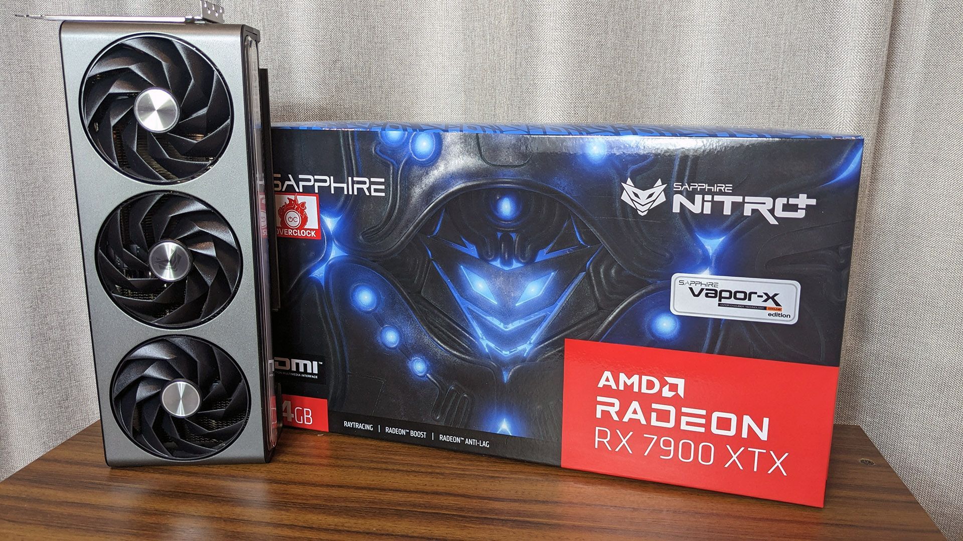

    那么这张卡目前怎么搭配呢?它现在二手价格都6000出头了,这些卡全部是二手的,不是新的。新卡都已经干到了8700块钱,如果买新卡,我就觉得不划算了。但是它现在在闲鱼上面还是可以玩的,闲鱼的价格从4500块钱左右涨到了5500,就涨了1000块钱,甚至1000块钱出头吧,这个涨幅是可以接受的。因为7900 XTX它没有矿卡,没有人用AMD的卡来挖矿。有很多卡甚至还在保修期,你能找到这样的卡,5500左右买到的话,尤其是你买到华硕、蓝宝石、撼讯、讯景这样一线大厂的牌子,实际上不用太担心,可玩性是比较高的。当然,你得找信誉好一点的店家,在闲鱼上买东西风险自负。如果你实在不想承担一点风险,那么就上7000块钱去拼夕夕,拼夕夕7000出头是能够买到7900 XTX的,这个就有点肉疼了。

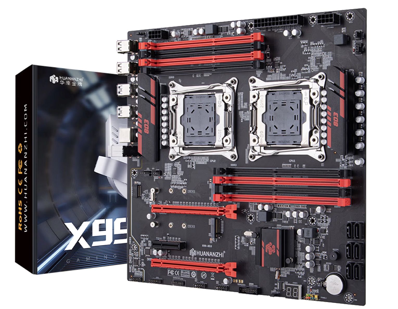

    刚才只是讲买卡,那主板跟内存怎么买?说实话,我就直接说结果,有很多方案,很多可行的方案。包括你手里已经有PCIe 4.0或者5.0的x8、x16双PCIe接口的板子,都可以用。但是我们要知道,没有必要,最有性价比的还是X99的洋垃圾。我们不要选X99 8D4,就选华南金牌的X99 8D3,选双路CPU。为什么要双路?因为只有双路它才有两个完整的PCIe 3.0 x16接口。如果像我用的,我的是低端的CD3,它是一个PCIe 3.0 x16、一个PCIe 3.0 x8,还有一个PCIe 3.0 x4的接口,它的效果是不行的。这个帖子中楼主是两个PCIe 4.0 x8的口,这个东西是木桶效应,只要你有一个口是x8的,那它就是按照x8来计算的。两个PCIe 4.0 x8就是等效于两个PCIe 3.0 x16的带宽,这个带宽是肯定够的。
    然后为什么要选择8D3?它是8个DDR3的插槽,你买8根32G,给它做成128G内存,或者64G实际上也是够用的,你再配一个好的SSD就够了。如果是8D4的话,你给它配DDR4的内存,现在还是比较贵的,要贵一倍还多,这个完全不划算。而且你要知道,你用X99的洋垃圾,你的U是送的,免费送的,给你送两个E5-2666 v3,爽呆了我跟你讲。这个U就是目前性价比最好的洋垃圾,没有之一。它的功耗也不高,发热可控,然后品质可控,性能也比较强,非常全面。可能除了玩一些大型游戏,它的响应速度不怎么样,你用来办公也好,还是用来编程也好,它的性能都是非常够用的,非常不错。

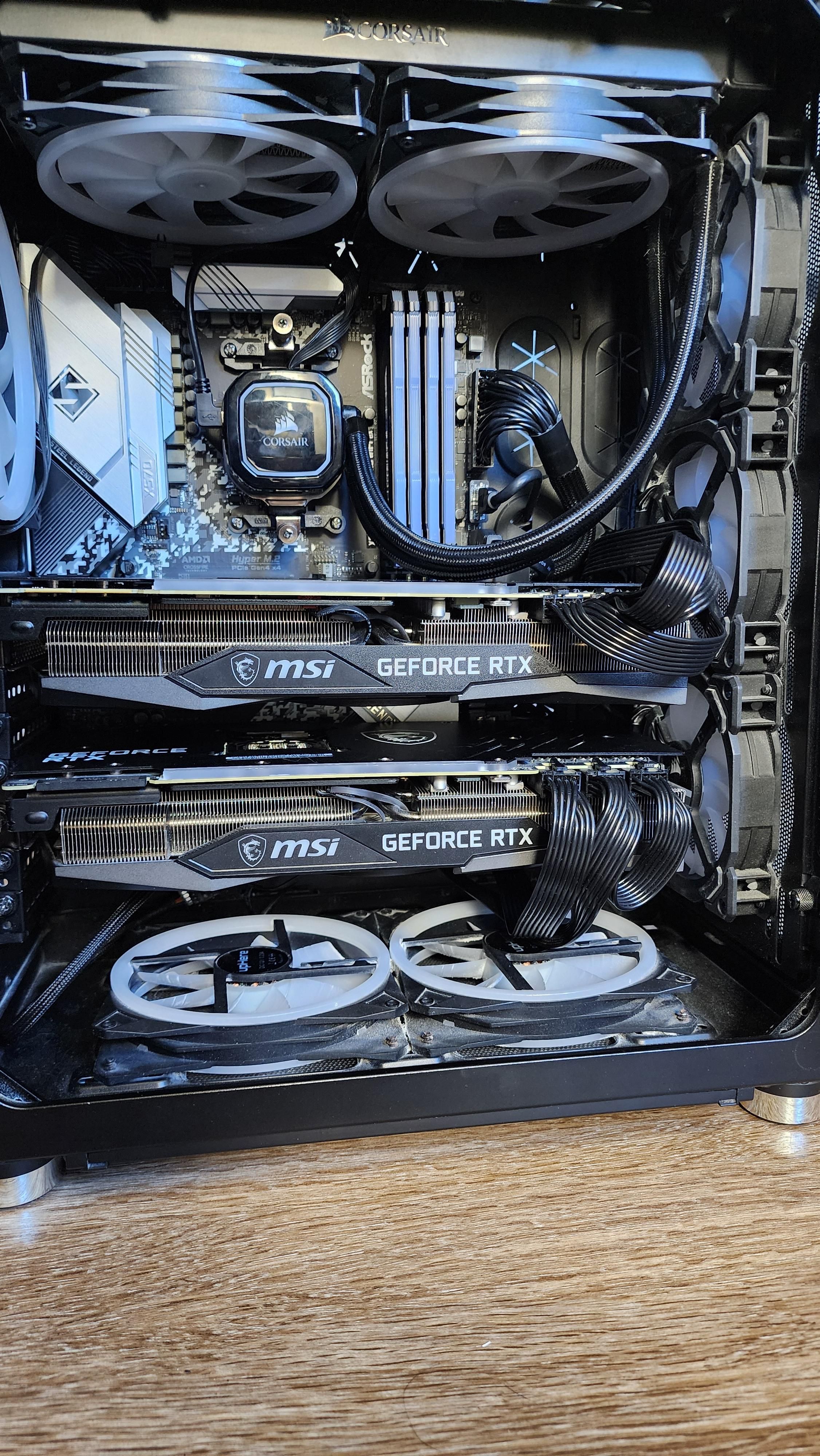

    如果你想买3090的卡,那么这个时候入手也是最好的机会。3090是支持NVLink的,它双卡肯定要比双卡7900 XTX的体验更好。当然了,价格确实都是二手,它比二手的7900 XTX双卡可能要贵出好几千块钱,最少要贵出6000块钱。但是它和双卡7900 XTX新卡的价格可能是一样的。如果你要买两张新卡的话,我就建议你直接去买两个3090就行了。

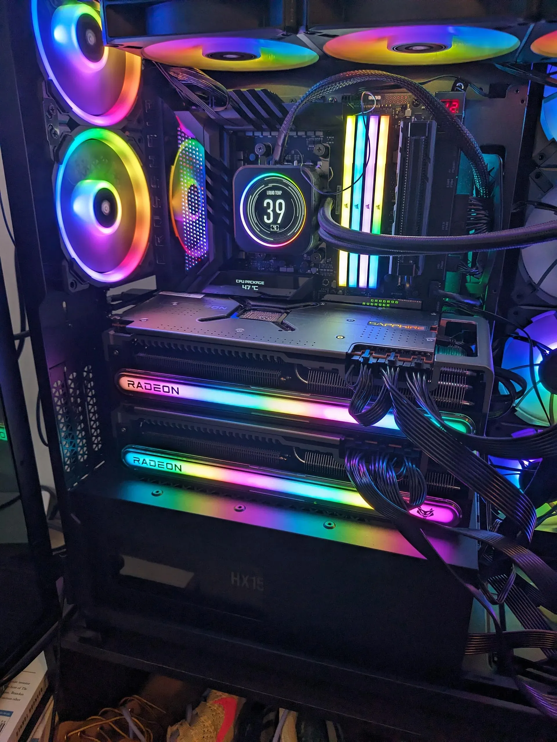

                  我有个疑问 双路x99的这两个x16插槽的间距好像容不下三槽的7900xtx吧。。。

                    @lefunet 我感觉也放不下的

                      再答槽距那条担忧:非涡轮 7900XTX 大都 3 槽厚,双路 X99 两条 x16 确实挨得近,两张紧邻大概率放不下。解法:a) 用 PCIe 转接/竖装 riser 拉错位——但 TP2 要求两张都插 CPU 直连 x16,竖装转接会引入信号损耗,不推荐;b) 换单路大板(槽距宽 + CPU 直连双 x16 更从容),或干脆不跑 TP、两张各管各的实例(此时槽距宽窄就无所谓了)。图省心先单路板或单卡 48G,真要双卡 TP 再上 fork。

                        开放式机架,多看看,延长线。轻松搞定,不要买机箱。
