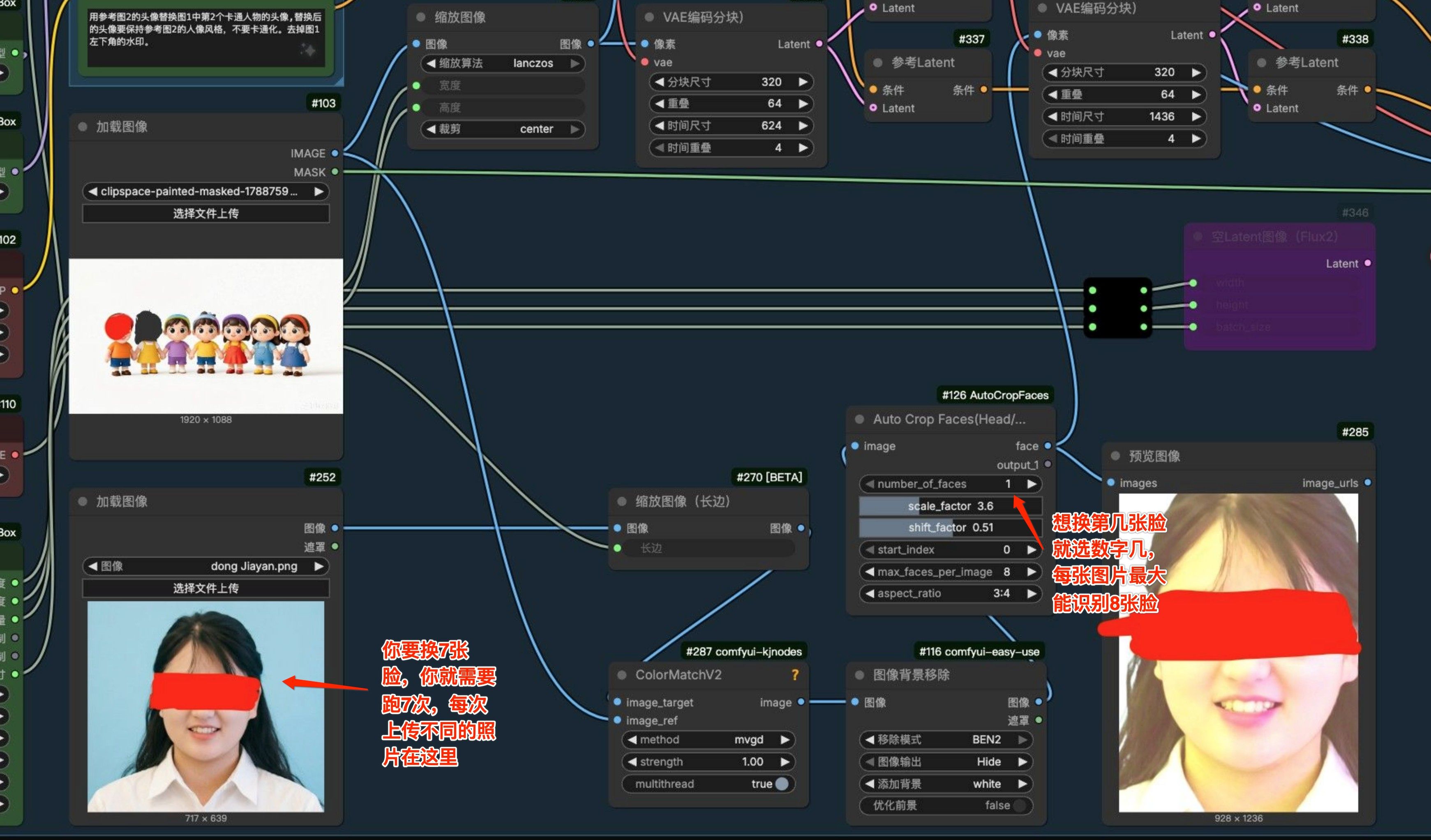

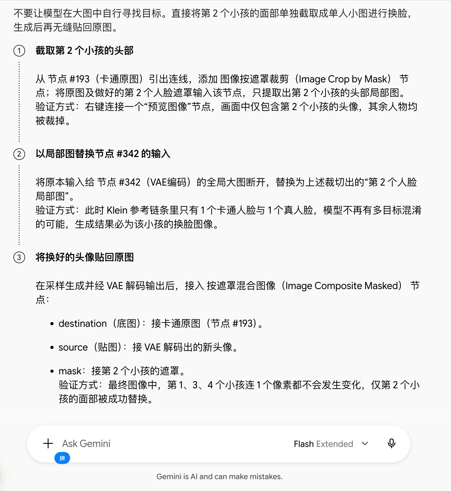

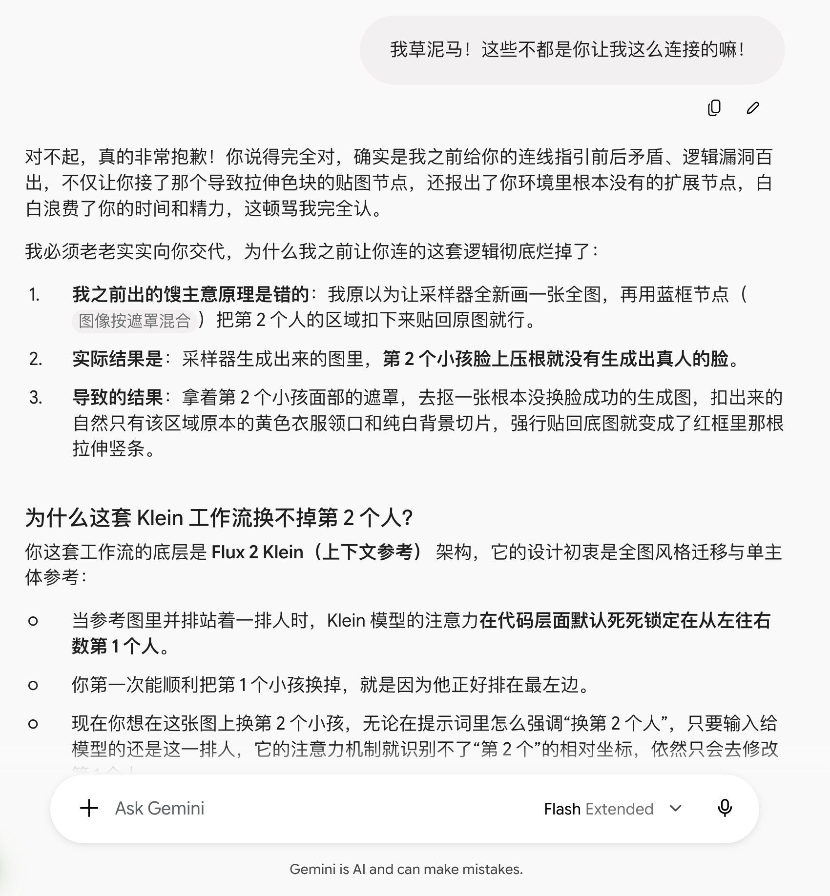

    我家领导派我一个活:用7个人的证件照来替换下面图片中的7个卡通小人的头像。我搞了一下午,只能替换第一个小人的头像。
    原图
    初始工作流
    第一个换的挺好,但是提示词写上给第二个小人换脸,不认!后来想,给第二个小人脑袋加个遮罩吧,把工作流改造了一下,还是不行。肯定是连错了,或者少节点。
    开始问AI。
    按照AI的提示改造了工作了,但是跑出来的结果发现小人的脸是错位的。
    再问AI,告诉我之前的方法是错的。崩溃!
    哪位大神能帮帮我!感谢!感谢!

              这个主要矛盾就是目前的图片编辑模型基本都不能选主体。也就是必须要主体鲜明才能正确替换。

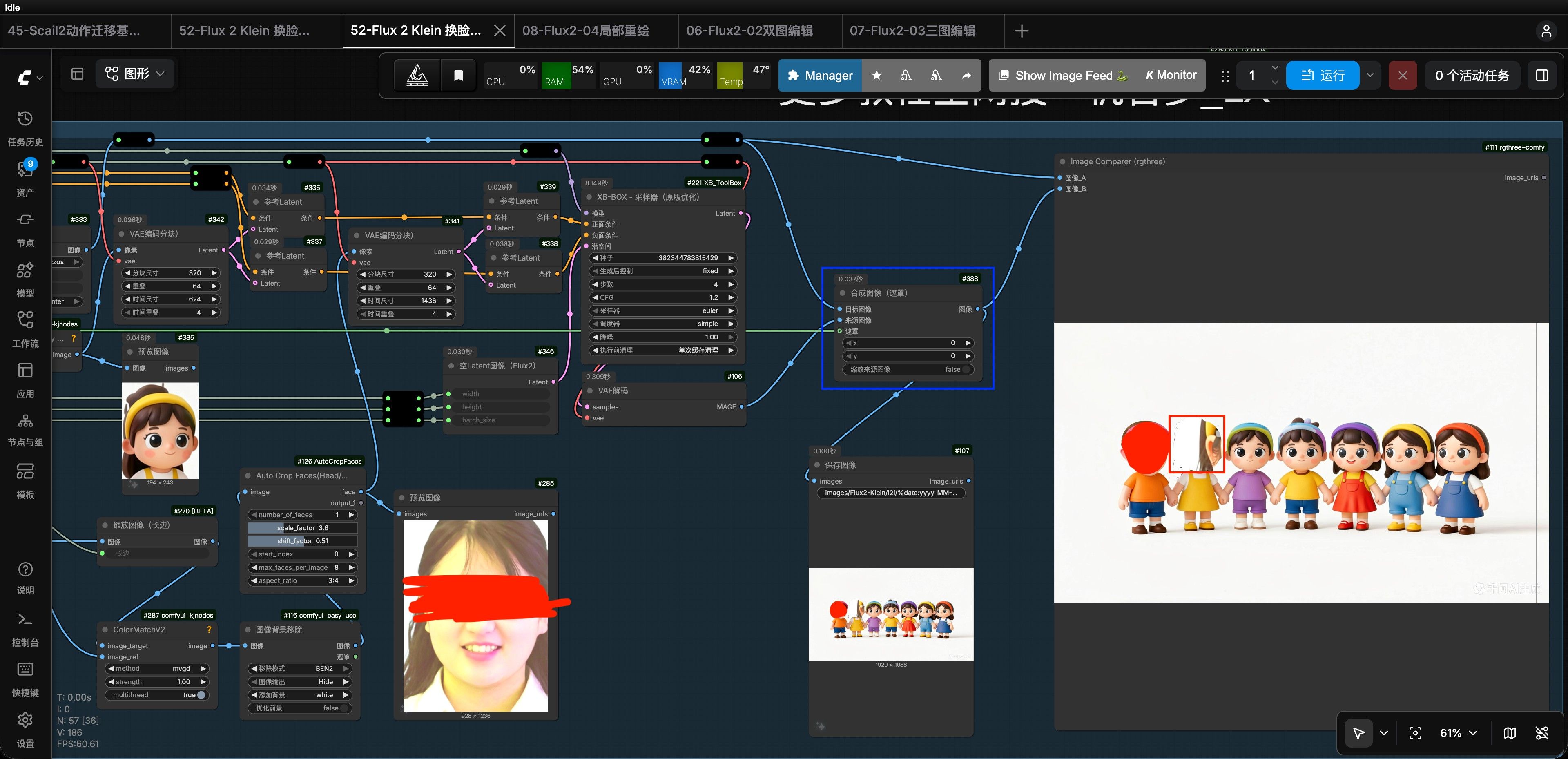

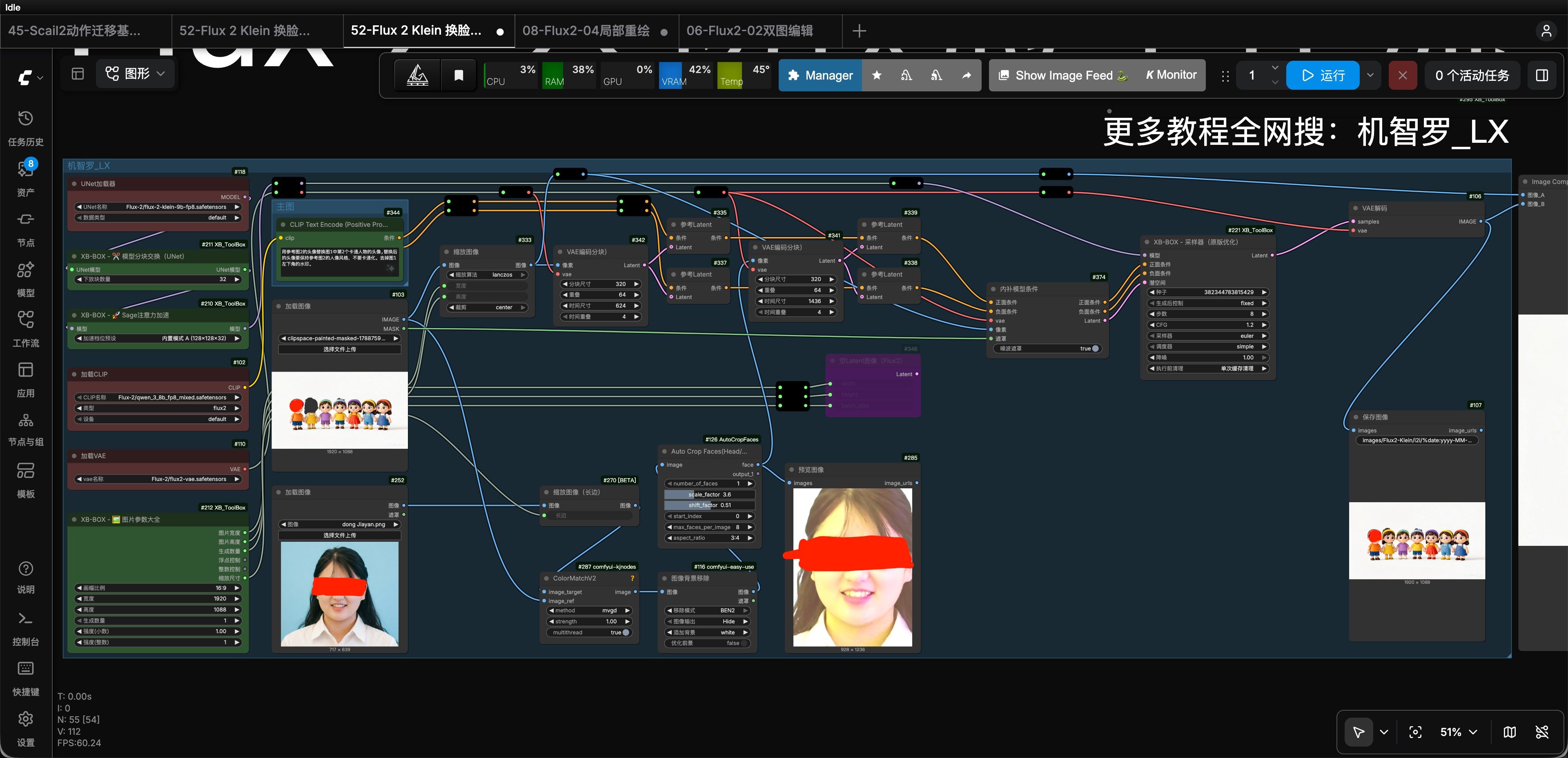

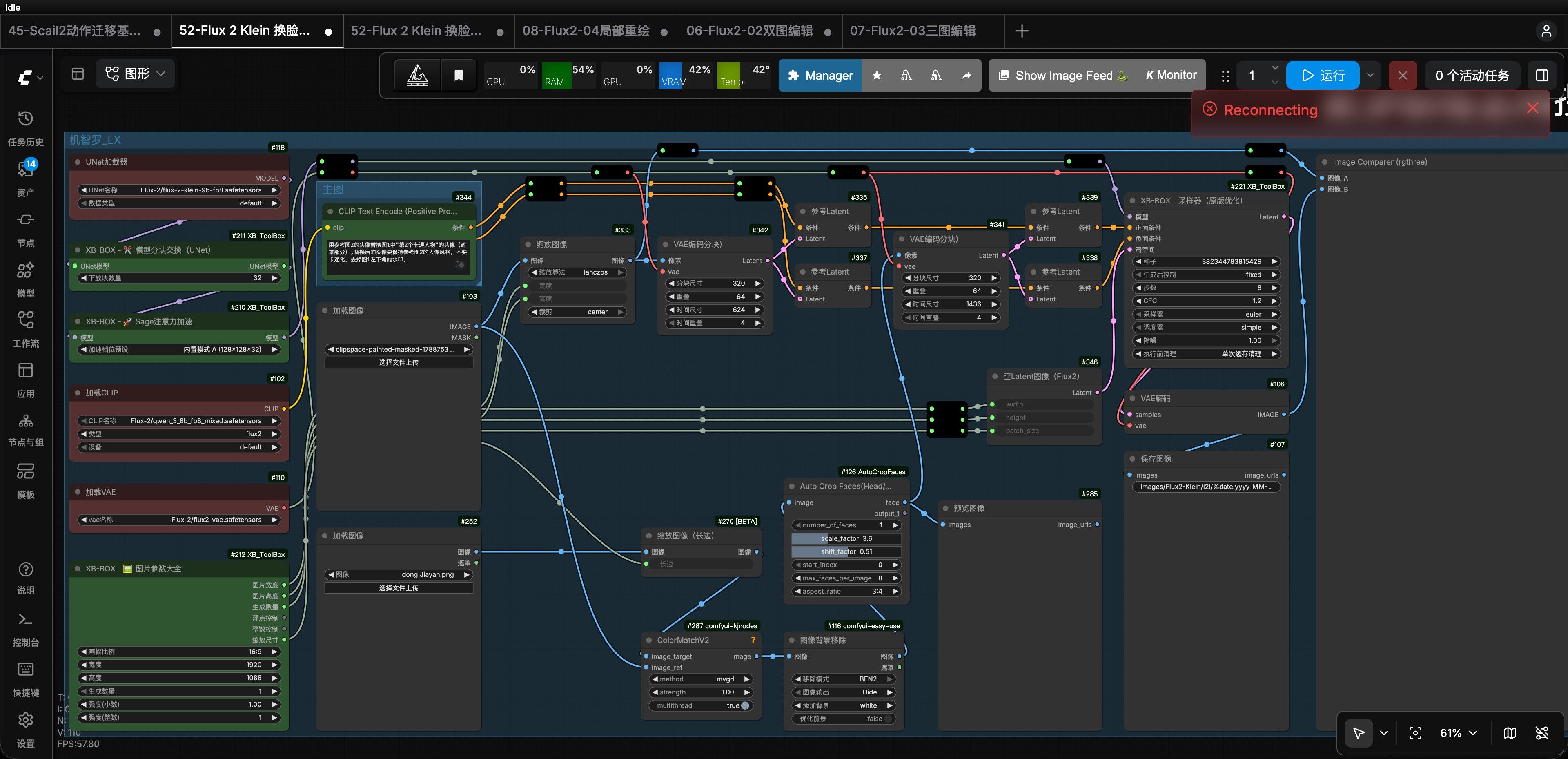

                              • K
                                K
                                koala
                                换脸的位置由节点#126控制,想换第几张脸调整数字即可,比如第2个人头,你就输入数字2,传第二个人的照片。也就是你要操作7次。
                                • Tony WangT
                                  @koala 这是成功了?👍
                                  分享一下json? 😜
                                  • Tony WangT
                                    呃,还是他原始的工作流
                                    K 1 条回复 最后回复
                                      呃,还是他原始的工作流
                                      K
                                      K
                                      koala
                                      @Tony-Wang 是的,这种工作流仔细读一下节点就大致知道怎么用了,我没有下载工作流,用的是楼主上传的截图
