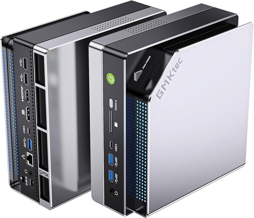

    那么我们首先从 AMD 谈起。AMD 这家公司,它的 AI Max 395 跟 400 现在陆续发布了。395 好像是 128G 的内存,400 好像是可以支持到 192G 的。但是我有点没搞清楚,你说它为什么不搞 256G 版本的呢?我还去问了一下 AI,这家公司 TMD 非常脑残,知道吗?它在设计这个芯片的时候,它的硬件规格就只能跑到 192G,就支持不到 256G。你说这个硬件设计师得有多脑残才能够想得出来?
    而且它这个 395 在市场反响比较一般的情况下,你这个 400 出来,就算说核心部分你不去改,你起码把 395 的一些大毛病给它修改掉啊。比如说它两台小盒子之间没有高速的互联方案,不像英伟达,英伟达有高速的互联方案,可以两台 128G 的盒子合到一起,形成 256G 的统一显存池、内存池,AMD 不能。那么如果说你买 395 的话,你就只能跑什么千问 3.8 Flash,或者千问 3.8 27B。这两个模型在小盒子上跑都是非常慢,就响应速度很慢。
    这个 3.8 Flash,它不要说本地的小盒子跑,它就是你用什么 RTX Pro 5000、6000 来跑,它也慢,就这个模型本身有问题。然后千问 3.8 27B,由于是稠密模型,它同时激活 270 亿参数,比跑 DeepSeek V4 Flash 的时候激活 13B,这个算力负担更大,对于算力跟带宽的要求就更高。那么 AMD 的小盒子跑起来,就算是你把 SGLang 给它部署到位了,它这个体验也是不怎么样的。你加入什么 DFlash 2、投机解码,它的响应其实也都一般。
    如果说你升级到 AI Max 400,能够买这个新的版本,买这个 192G 内存版本,那你就很尴尬。因为 DeepSeek V4 Flash 这个家族,它是 NVFP4 跟 FP8 的混合模型,它这个模型本身的尺寸大概是 140G 左右,140 多 G。你放上去之后,再扣除系统开销,扣除框架开销,那你剩下来的就只能跑单个会话长上下文。你想多开,难度很高。
    你很难理解这家公司为什么会这么脑残。它这么多年来被英伟达吊打是有原因的,就是它设计产品的时候非常粗暴,非常粗放,完全不考虑市场需求。可能他们的设计师也用英伟达的显卡,他可能不用自家的显卡。你比如说它跟英特尔去搞芯片竞争的时候,我们都认为它胜出市场之后会回馈我们玩家,把 CPU 的价格做下来,结果并不是。它非常邪恶,跟英特尔长期联手推高 CPU 的入门价格,我们一点便宜都没占到。
    再比如说它搞显卡的时候,它非常鸡贼。它知道自家的显卡性能、生态没有英伟达好。好比说英伟达的显卡卖 5000,那我扣除生态,我就卖 4000。你虽然看起来买它的卡,同样的规格你省了 1000 块钱,但是这 1000 块钱你付出的体验差距,这就是你支付的价格。你实际上一毛钱便宜都没赚到,相反你还有可能亏得更多,给 AMD 做了小白鼠。这么多年来,一些游戏行业的创新,当然并不是每一项游戏创新都是好的,基本上都是英伟达搞的。比如说光追,再比如插帧,就是 DLSS,就是 AI 插帧。AMD 搞了个叫什么 FSR,就是永远是老黄做什么作业,它在后面抄什么作业,关键每次抄得都不彻底,抄得都不好,然后又不愿意真正给玩家让利,就非常鸡贼。

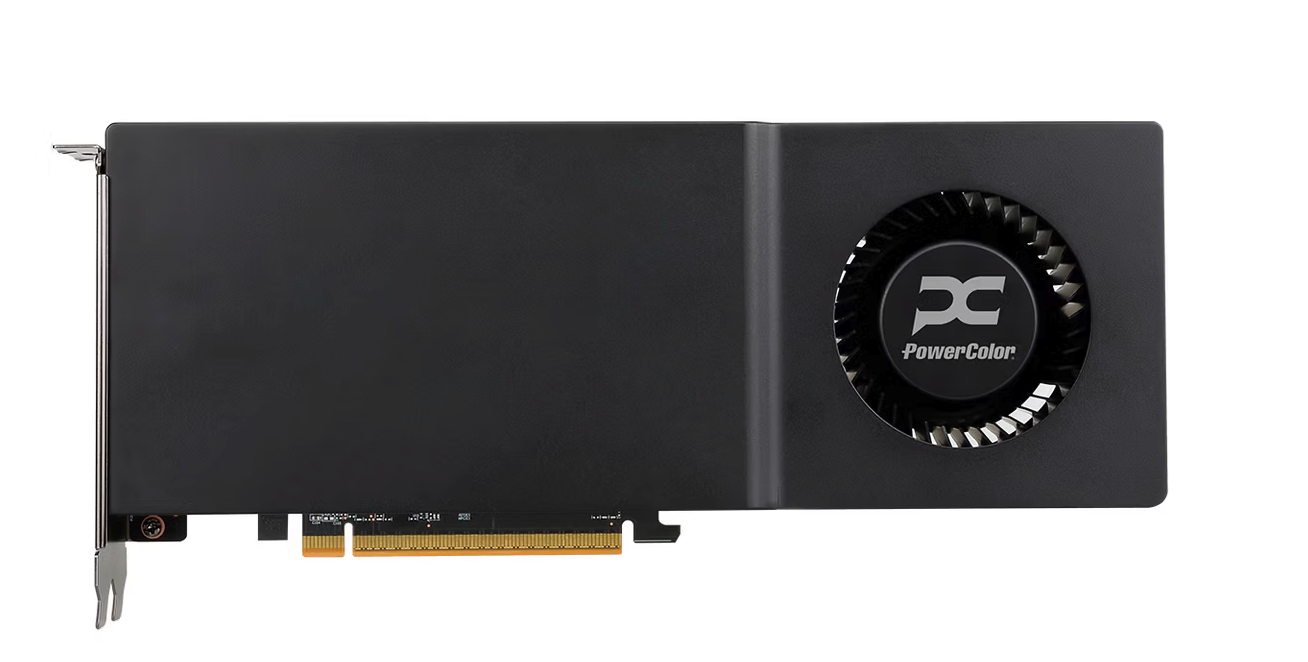

    你说前一阵子我推荐它的显卡,就是什么 7900 XTX、AI Pro R9700,那你这个时候不应该多推出一点类似的产品吗?市场中像我们这些屌丝都被老黄的刀法割得有点疼了,你这个时候推出一些好的产品,最起码说你能跟什么 4080S 32G,跟什么 4090 48G 魔改卡干一干。你都不要去比什么 RTX Pro 5000、6000 了,你推出这样的卡,卖得便宜一点,让利一下玩家,你生态不就起来了吗?并不会。它只要出新的产品,它就贵得很,价格就对标老黄。它给你让的利永远是在生态上面吃的亏,就是你吃多少亏,它给你让多少利。
    它的小盒子你就不要碰了。但如果说你现在就已经买了,我就建议你认真去研究一下 SGLang 了,研究一下 DFlash、DeepSeek 这些技术,它能够缓解你的痛苦。把千问 3.8 27B 给跑好就行了,其他的就不要多想了。你也不要买它的盒子来跑 DeepSeek V4 Flash,因为那样子很傻。

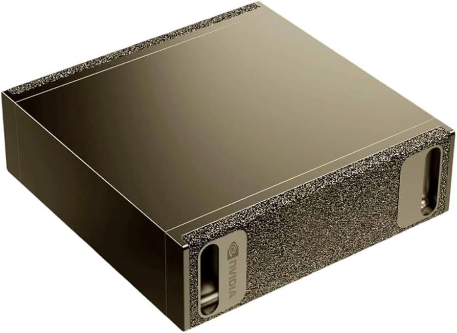

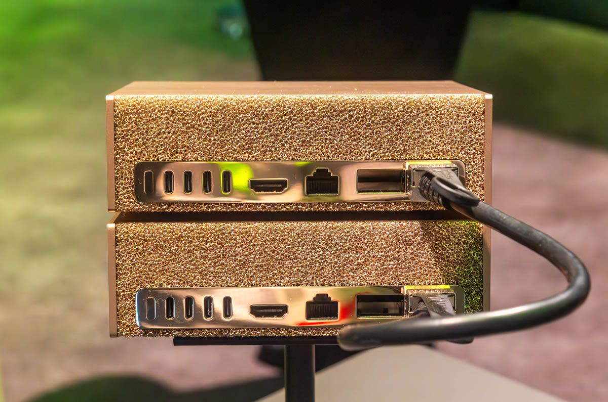

    下面就说英伟达的小盒子。DGX Spark 两台能够跑 V4 Flash,这个是经过社区的多轮实测,然后我们论坛也有不少帖子是实测跑起来的,体验是非常不错的,有真实的帖子。你们可以到论坛去跟这些大神交流,跟实际跑起来的人交流,看看他们是怎么配置的。这一块你就不用犹豫了,如果说你刚好有这么七八万块钱预算在,你想在本地跑 DeepSeek V4 Flash,哪怕说你也想跑千问 3.8 都可以,甚至它跑千问 3.8 Flash 也比 AMD 的机器快。
    如果说你还想兼容一下 ComfyUI,它的 ComfyUI 确实跑起来是慢了。跑 MiniMax H3,跑 LTX 2.3,都慢得跟乌龟一样。但是你毕竟是买了两个盒子嘛,你同时跑嘛,它毕竟还是能跑的嘛。买老黄的东西就是没有什么压力。它两台盒子高速互联,这个互联带宽达到了 200 GB/s,是非常夸张的。你可以对比一下雷电 5,苹果现在如果说你两台盒子互联的话,它是雷电 5。雷电 5 是 80G,这个 80G 里面并不是所有东西都可以拿出来的,它只有 60 GB/s 左右可以用来通信。
    你就可以想象一下,老黄的这个互联方案也好,还是这个小盒子它本身这个价值也好,我认为它未来有很长一段时间的可玩性。虽然 V4.1 Flash 可能说官方放出之后,还得再延续一个多月之后才会把权重开放,那么你从现在算,满打满算四五十天、两个月呗,满打满算你也就能够用上了。那这个模型比起当下这个 V4 Flash 牛逼在哪里?第一是它的跑分应该会高出一截,第二就是做任务的能力很强,第三它是原生的多模态。这个可能到时候又会有一些新的玩法出来。况且就算是现在你用 V4 Flash 的视觉版本,它本身就能够非常好地干活了,性价比就非常高了。

    最后总结一下,就是如果说你现在一定要买小盒子,AMD 的小盒子便宜,但是我必须跟你讲,这小盒子也是最垃圾的。你不能对它有太高的期望,它跑起来的体验是最差的。然后英伟达的小盒子表现是最好的,最有性价比的,也是最有保值空间的,将来甚至有可能有升值空间,如果说这个算力荒持续的话,硬件荒持续的话。
    对了,英伟达的小盒子送你 4 个 TB,每个小盒子送你 4 个 TB 的存储空间,这个当下来说也是一个价值。这两个小盒子能够为你在本地搭建你私有的一个 NAS,这是附带的。它本身跑 ComfyUI、跑 DeepSeek V4 Flash,体验都是非常不错的。画图、音频,当然了视频可能要慢一点,那个是小盒子的硬伤,这是通用的硬伤。
