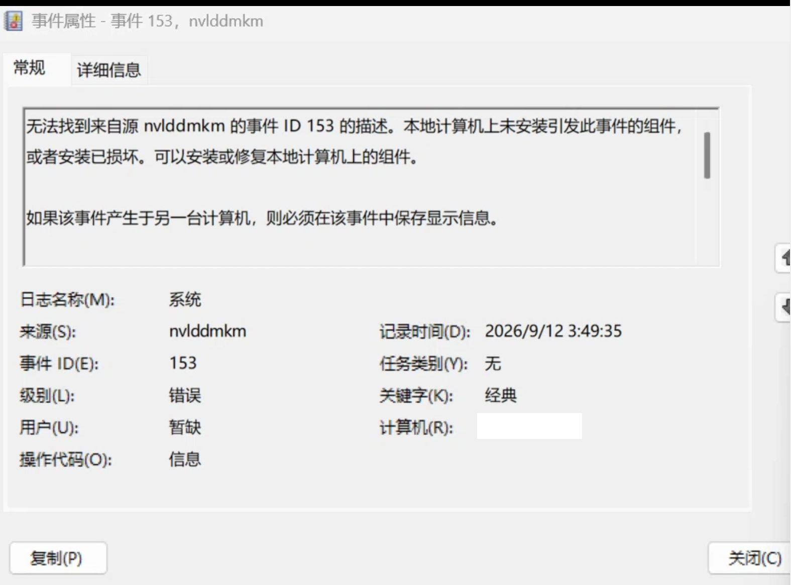

    京东买的4080S 32G到手运行40小时comfyui的处理任务报错了
    我之前买过4090 48G,并且维修过好几次,硬件故障的时候折腾过各种软件调试都没用,硬件没故障连续跑几周都不出错的。所以这次故障就直接联系商家换货了。好在故障出在7天内。希望换回来的能正常运行。
    京东的这家的卡的做工,看起来是比我淘宝买的4090 48G的好,起码质检贴都贴了两张,器件也贴的规整。 代工厂也不是同一家,防拆贴等各种都不一样。
    朋友们买这种魔改卡,到手一定要好好测试,满负荷测试个一个月没问题才好。过了退货期,包换期,到时候维修就很久了。据豆包说这种卡改装需要调显存时序什么的,工厂里出场测试可能没像实际运行那么高负载,就像有时候跑furmark, 3dmark都不出错,但是实际连续连续处理任务就容易出错。
    可惜是没有32G显存类似的替代品,不然魔改卡真不是个让人省心的选择,我是之前修过,对这个卡的故障率有认知,但是故障了要换还是心里有点担心。担心下一张换来的卡还是要故障的话,换货退货又是麻烦。
    我拿到之后,是拿了两个监控,一个对着屏幕,一个对着机箱里的显卡,一直录着。凌晨三点多出现故障。一般软件故障,comfyui会报错,硬件故障就查不出来。

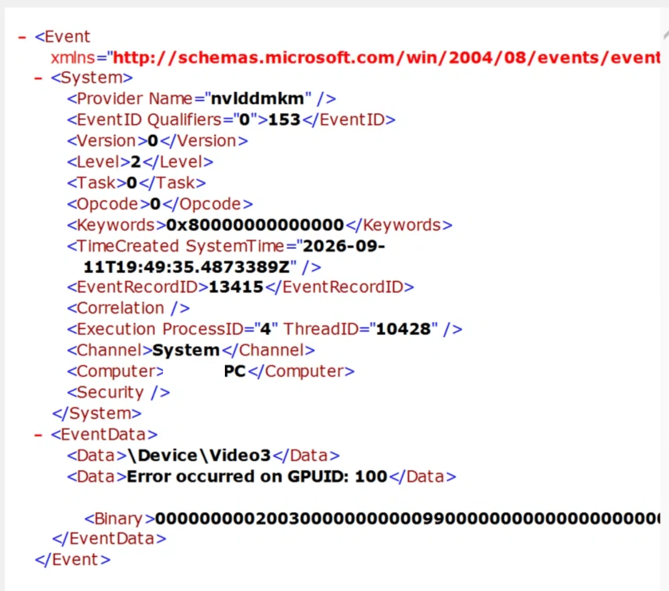

                        @Xiaote 还是大佬专业,说到了点子上,换回来我再用nvidia-smi dmon -s puct监控着。OOM,算子报错这些软件问题其实都会在控制台里面有纪录,都好解决的。就是这种硬件问题,根本查不出来。
                        另外这次报错,豆包教我用nvidia-smi -q查看了下报告,最终报告豆包分析说PCIE通道运行在GEN 1 X16上,而不是GEN 4 X16.
                        PCIe Generation
                        Max : 4
                        Current : 1
                        Device Current : 1
                        Device Max : 4
                        Host Max : 5
                        Link Width
                        Max : 16x
                        Current : 16x
                        deepseek说可能是魔改卡在长时间高负载下,供电模块出了问题不稳定,触发了系统保护机制。我的电源配的750W的长城金牌电源,功率是够的。
