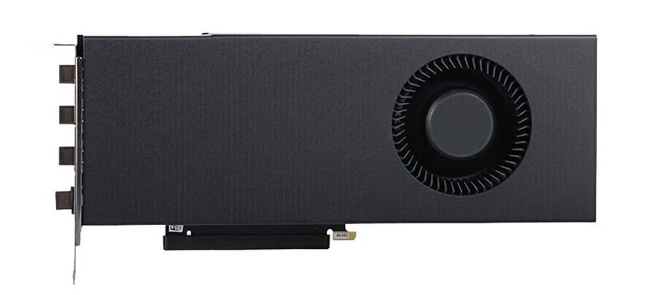

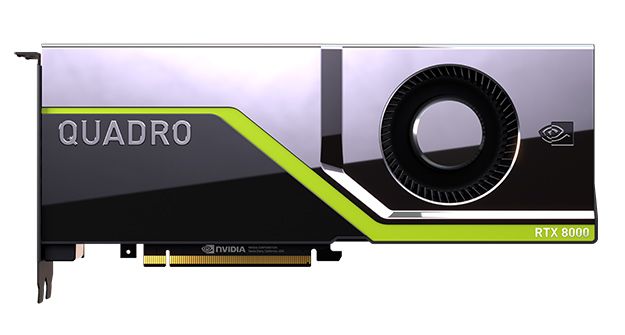

    评论区有人让我谈一谈 RTX 8000 这张卡。我到论坛找了一下,上一个相关帖子还是两个星期之前有人发的。我不知道是不是卡贩子在点我,但这张卡其实没有什么好谈的,它就是一个 48G 的 2080 Ti,或者说比 2080 Ti 略强一点点的 48G 版本。现在卖 11000 元,纯属智商税,妥妥的工业垃圾。

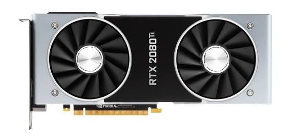

    你买它还不如买两张 2080 Ti,因为买 RTX 8000 的主要目的无非就是为了大显存。48G 显存拿来干什么?你可以跑 Qwen 27B,但你也不能很好地拿它跑 ComfyUI,因为图灵架构的卡没有 BF16 支持,FP32 原始算力也不算强,所以跑 ComfyUI 的时候非常吃力。即便是跑大模型,说实话它对 SGLang 的支持也不好,可能用来跑 llama.cpp 体验还不错,但这种情况下,你为什么不买双卡跑 TP 呢?llama.cpp、SGLang 的体验都会比单卡 RTX 8000 更好,而且双卡 2080 Ti 现在好像并不贵,应该几千块钱,白菜价。

    那你说,我这个 48G 大显存拿来跑 MiniMax H3 行吗?可以跑应该是可以跑的,但是速度应该比较智障,完全不值得。你不如把这个钱拿去买一个 32G 的 R9700,跑起 MiniMax H3 绝对吊打它,跑大模型也比它爽。

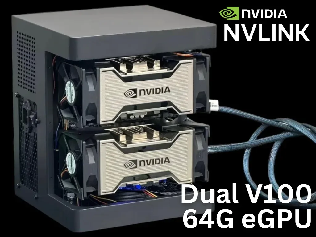

    再来看很多人反复提到的 V100。就这么一个玩意,配上一个洋垃圾平台,在闲鱼上就能卖到 15000 元。两张 32G 的 V100 凑成 64G 显存,妥妥的都是智商税。你也只能跑 Qwen 27B,也跑不了其他更大的模型,然后速度还慢。你花 15000 元,我靠,这个钱你不如买张 4080S 32G,随便配一个洋垃圾平台。我可以说,无论是跑大模型,还是跑 ComfyUI,都吊打这两张 V100。难道就是因为它这个造型看起来比较敦实吗?
    我并不是说买这些卡的都是交了智商税,或者说这些人都是傻逼。论坛确实也有很多关于 2080 Ti、V100 的帖子,数量还不少。讲实话,如果你在看我的视频之前已经买了这些卡,属于“49 年加入国军”,现在想抢救一下、利用一下它,尤其是已经买了双卡的,那值不值得继续折腾呢?我认为还是值得的。虽然它跑 ComfyUI 很糟,但是回退到 FP16 跑 AI 大模型,比如跑 Qwen 27B,如果优化好了还是能玩的。只是你花了重金,然后只买到了 50% 的功能,心里面也是不痛快的。

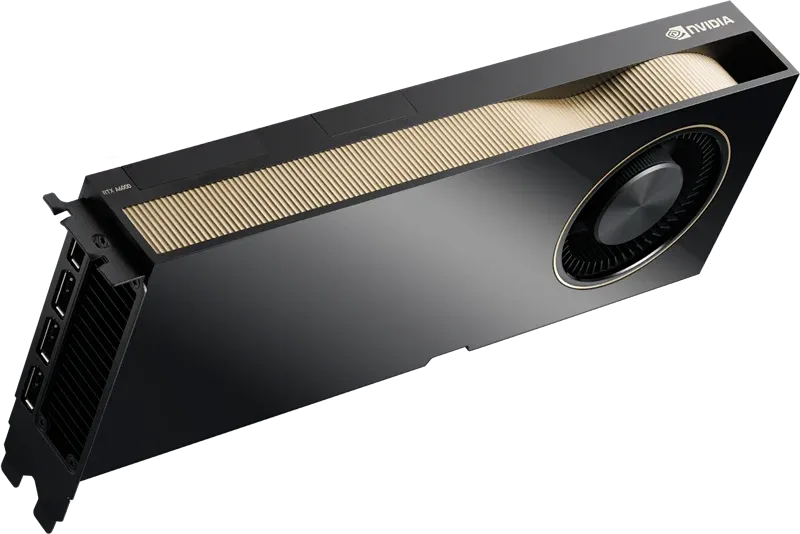

    再跟大家讲一下一些硬件型号的区别。比如 RTX A6000,它是安培架构的卡,支持 NVLink,也支持 BF16,但是不支持 FP8,也不支持 NVFP4。它跟 3090 是同代的,拥有 48G 显存,价格也不便宜,但是由于支持 NVLink,所以也可以玩一玩,因为 NVLink 就值回票价了。

    RTX A6000 跟 RTX 6000 Ada 还不一样。RTX 6000 Ada 是 Ada 架构的,跟 4090 同代,也是 48G。实际上你可以把它理解成 4090 48G 的官方版本。这张卡支持 FP8,比如跑 Qwen 27B,用 FP8 来推理也是可以的。有一些 ComfyUI 模型的主节点也可以用 FP8 来推理,只不过质量损失比较大,大部分时候还是要用 BF16 来推理。所以 4090 这一代相对于 3090,升级是有的,但是没有那么夸张。
    5090 相比 4090 的升级就比较明显了。Blackwell 架构这一代的专业卡就是 RTX Pro 6000,Pro 6000 是十几万一张的卡,那肯定是吊打前面的这些卡。大家把型号搞清楚:RTX A6000 是 3090 同代,RTX 6000 Ada 是 4090 同代,RTX Pro 6000 是 5090 同代。
    最后总结一下我的意见,很简单:V100 也好,2080 Ti 也好,它们现在单卡基本上都是废物。RTX 8000 48G 确实可以买回来玩 Qwen 27B,但是如果你还想用它画图、生成视频,那就想多了,速度一定慢得跟狗一样。

        我有一张GTX 960 2GB,再买一张,就可以体验NVLink 了,感觉会很给力
        XiaoteX 1 条回复 最后回复
        • 番茄胡萝卜番 番茄胡萝卜
          GTX 960 不支持 NVLink,连 SLI 都不支持,别折腾了。
          NVLink 是特定核心才有的:2080 / 2080 Ti、3090 / 3090 Ti、Titan V、V100、RTX 8000 这些。960 是 Maxwell,既没有 NVLink 也没有 BF16/FP16 加速,两张插一起只能各跑各的。
          真想体验 P2P / NVLink,最低从 2080 Ti 起步。但要注意 Turing 和 Volta 一样没有 BF16,SGLang、ComfyUI 的新算子支持都差。主楼说 RTX 8000 / V100 是智商税,技术上是对的:显存大但架构老、无 BF16,同样的钱优先 3090 / 7900XTX / R9700。
