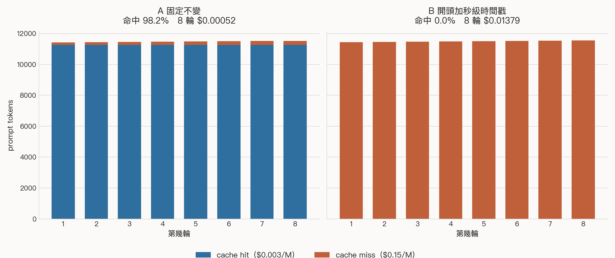

    DeepSeek 的 prompt cache 預設就是開的,官方說你不用改任何程式碼。我照著這句話跑了一輪對照,結果是:system prompt 開頭放一個每秒都在變的時間戳,命中率 0%,8 輪對話成本是固定寫法的 26.5 倍。差別只在一個字串。
    一、怎麼量的
    • 模型 deepseek-flash,官方價目:cache hit $0.003/M、cache miss $0.15/M(off-peak,peak 是兩倍),價差 50 倍
    • 前綴兩段做對照:約 3k tokens(89 條規則)與約 11.3k tokens(299 條規則)
    • 8 輪 agent 迴圈,每輪 messages = system + 累積歷史 + 新 user
    • 五組寫法,每組的 system prompt 尾端掛上自己的標記,確保五組都是冷啟動
    • 逐輪交錯跑(A1、B1、C1…、A2、B2…),避免後面跑的組因為暖機佔便宜
    只量了 DeepSeek 一家。其他家的前綴快取實作不同,數字不能直接搬。

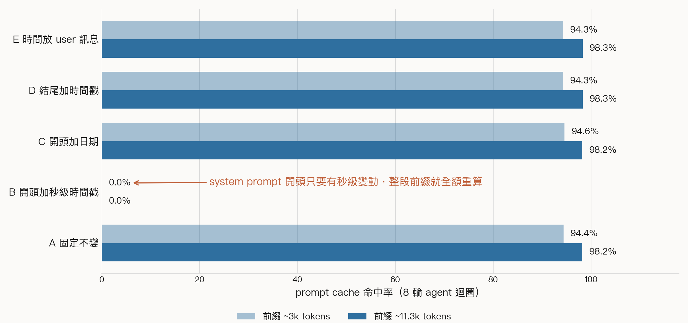

    二、結果
    寫法 3k 前綴命中率 11.3k 前綴命中率 8 輪成本 off-peak 倍數
    A 固定不變 94.4% 98.2% $0.00052 1.0x
    B 開頭放秒級時間戳 0.0% 0.0% $0.01379 26.5x
    C 開頭放日期(同一天不變) 94.6% 98.2% $0.00051 1.0x
    D 結尾放秒級時間戳 94.3% 98.3% $0.00050 1.0x
    E 時間放最新一則 user 訊息 94.3% 98.3% $0.00051 1.0x
    B 那一組是唯一壞掉的。同樣是時間戳,放開頭歸零、放結尾沒事、放 user 訊息沒事。

    五、為什麼放開頭會壞
    官方文件的說法是:命中要求請求完整匹配一個已經持久化的前綴單元,而快取單元產生在「user 輸入結束的位置」和「model 輸出結束的位置」。前綴的第一個 token 就不匹配,後面整段都得重算;變化放在尾端,前面那些單元還在,所以只補算新增的部分。
    六、檢查你自己的 agent
    1. 把 agent 實際送出的第一則 system 訊息印出來,同一個指令跑兩次,diff 一下
    2. 只有日期沒關係(C 組 98.2%)。出現秒級時間、session id、隨機排序的工具定義就有事
    3. 要放動態內容,全部移到最新一則 user 訊息(E 組 98.3%)

      跑法:
      export DS_KEY=你的key
      DS_MODEL=deepseek-flash TURNS=8 NCLAUSES=299 TAG=clean2 python3 cache_clean.py
      NCLAUSES 控制前綴長度(89 約 3k tokens,299 約 11.3k),TURNS 控制輪數,跑完會印五組的命中率與成本,並寫一份 JSON 出來。
      歡迎把你自己 agent 的數字貼上來對一下,特別是其他家的快取行為。
      好实验,把「命中要整段前缀逐 token 匹配」这件事用数字钉死了。补几个工程细节:
      1. 命中单元是固定 token 块(DeepSeek 口径 64 token 一块),不是整段。前缀里有一个 token 变了,从变化点往后的所有块全部作废——所以 B 组贵的不是那个时间戳,是它把后面 11k 的块每轮都作废了。
      2. 动态内容一律往后放,你们的 C/D/E 已经给了正确解。同理,工具定义(function schema)别按 map 的迭代顺序随机排,序列化不稳定等于每次把 system 前缀打散;固定 key 顺序再发。
      3. 加一条可复现的自检:同一请求连发两次,看 usage 里的 prompt_cache_hit_tokens,第二次应接近第一次的 prompt_tokens;长期 hit 比例低于一半就说明前缀在抖。
      4. 成本别只看命中率:缓存有 TTL,闲置数小时后回来会重新写;高频短间隔反而最省。
      结论同意:把秒级动态值放 system 开头是纯亏。

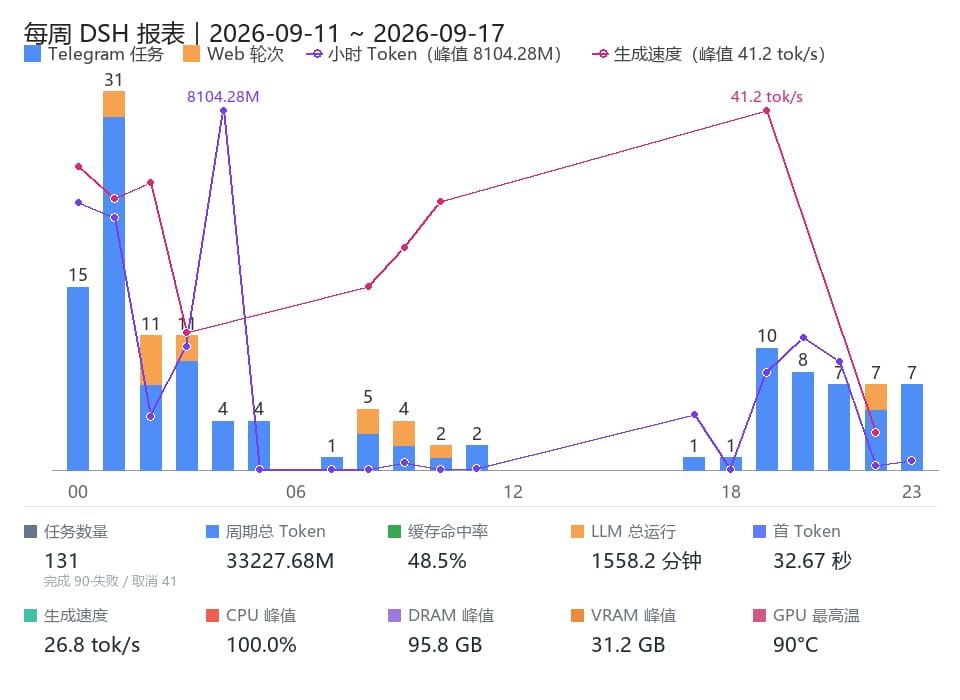

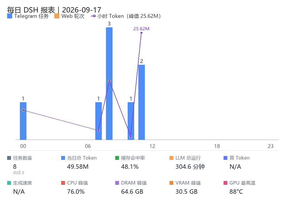

            编写于 最后由 imbiplaza ASUS 编辑
            @stxpnet
            可能大部分的人还没更新,我的是自己rebuild, 命中率有高有低
            查阅今天的资料
            查阅每周的资料
            基本上就是一半重复一半创新。。。
            全部是使用codex 做任务,全部统计在telegram任务里面,如果用dsh webui 才统计自己的dsh
            所以这个问题来源自codex 本身的缓存重复性利用率低,还是本身的dsh 重复性利用率低,我也不清楚
