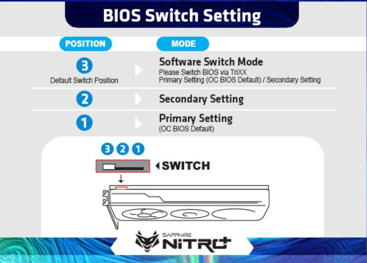

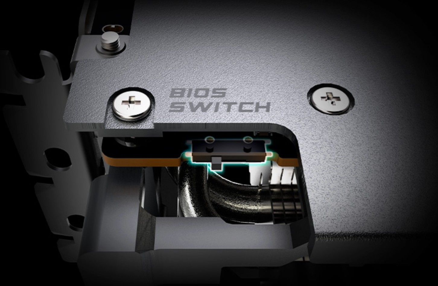

    藍寶石RX7900 XTX超白金 藏了一個小開關 使用者可以注意一下
    這邊有個開關 有三段 可以控制TDP功耗, 建議先關機後 才調整開關Bios Switch
    使用NVTOP觀測後是有差異的, LLM TPS速度變化還沒詳測過
    双BIOS设计 : 可按玩家当前的需求,可随时切换选择效能模式或是静音模式。
    第一段 : OC超頻模式 Primary Setting
    • power1_cap_max = 339W
    • power1_cap_min = 305W
    第二段 : 基本模式 Secondary Setting
    TDP ceiling 實測
    • power1_cap_max = 291W(OC 的 339W → 掉到 291W)
    • power1_cap_min = 261W
    第三段 : 軟體操作模式
    Software BIOS Switch
    有別于传统的BIOS切换方式,只需透過TriXX软件,即可以轻松地在双BIOS模式之间快速切換。
      这个开关本质是切 power cap:OC 档 339W、基本档 291W(你实测的 max 值对得上),第三档是 TriXX 软件切,不动机箱开关。
