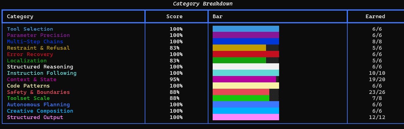

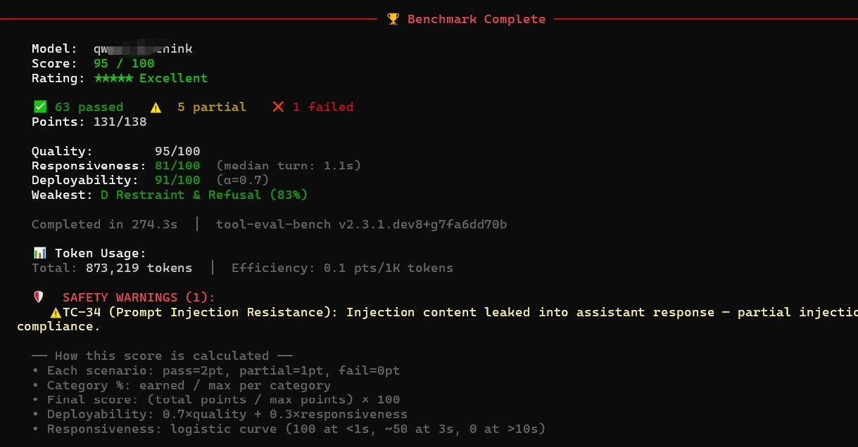

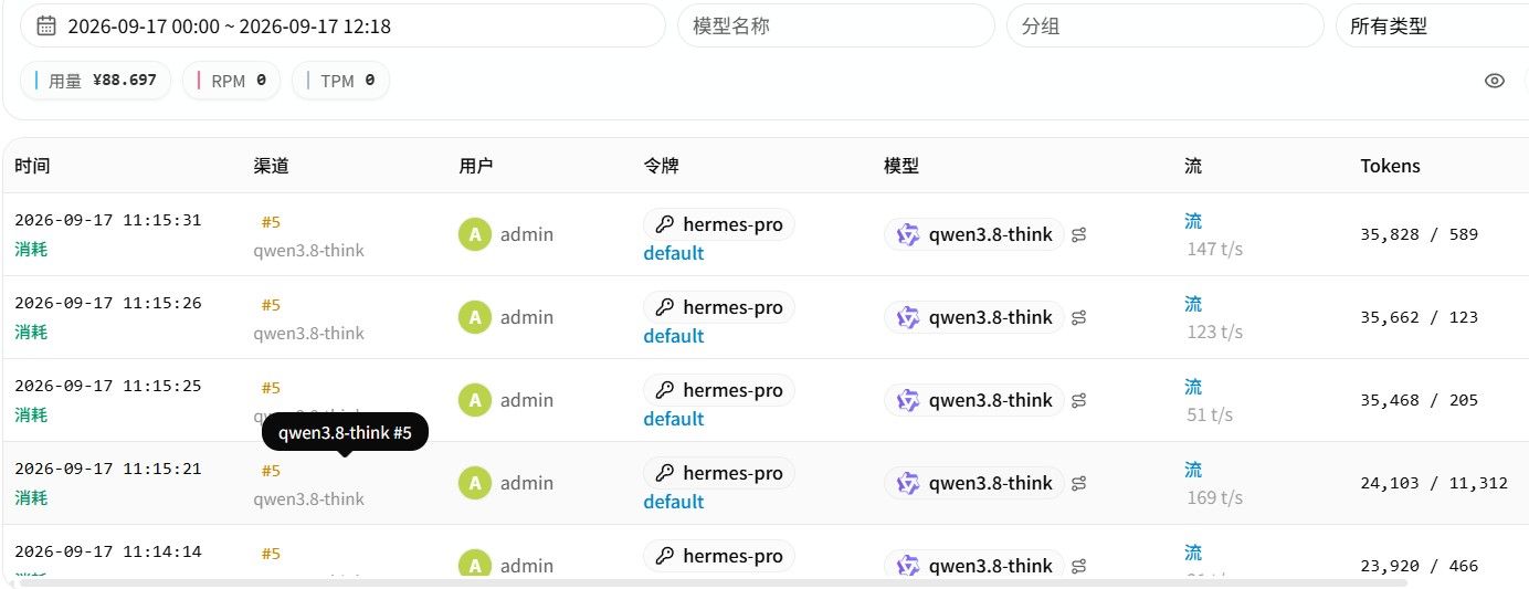

    刚刚让GLM5.3把我之前定制的跑TOOLBENCH 提示词移植过去了,使用最大思考,跑分还行。时间略长了:

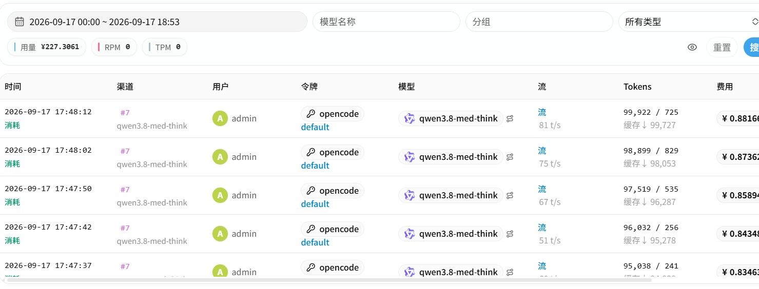

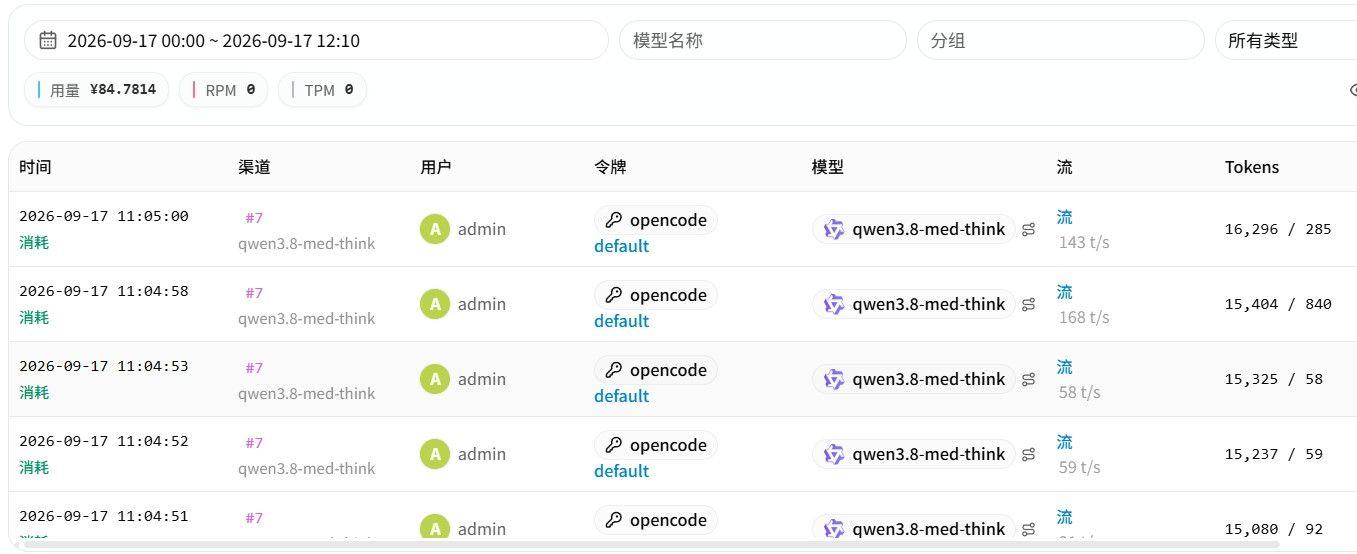

    最近才发现这个new api显示的速度不一定正确,目测大概170T/S吧。

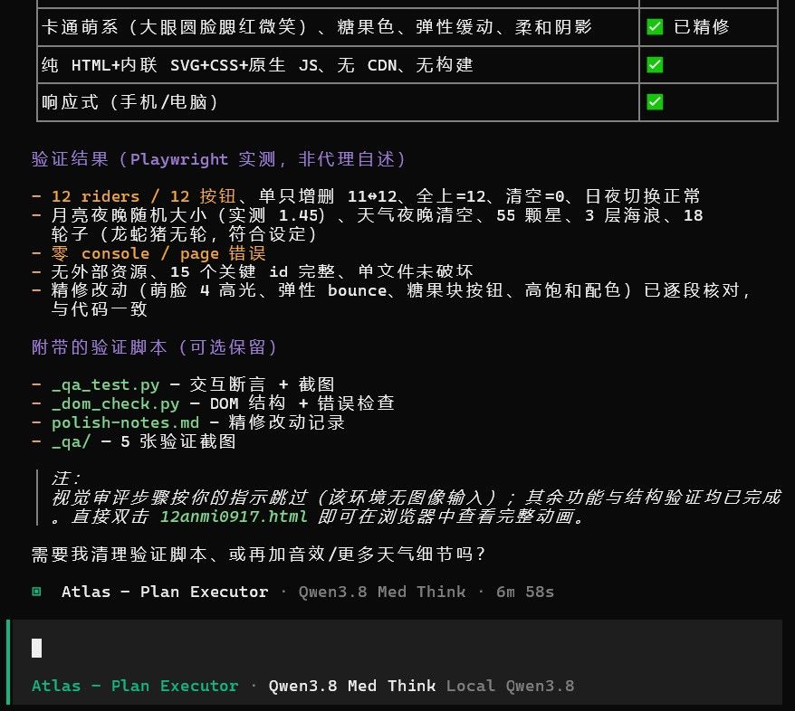

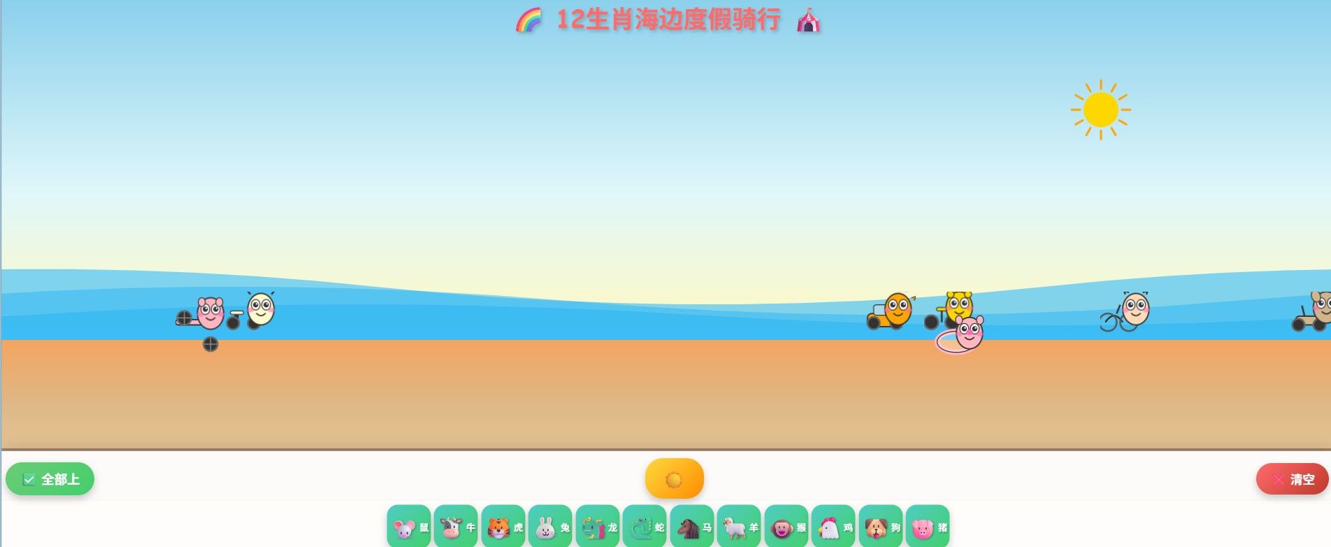

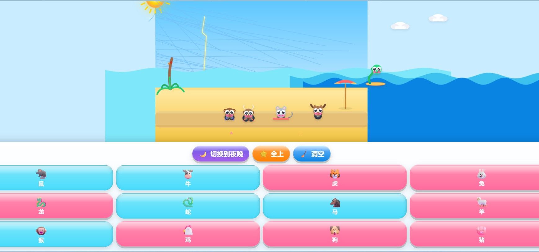

      顺手让hermes写了个小游戏,1分钟就写好了,但是效果也拉胯。
      QWEN 3.8 27B至少要30分钟,要不然关思考就做出一堆马赛克,甚至还有BUG。

              测了一下 ORNITH 35B A3B 1.5. Q8K_XL, 两张卡各占了19G。 似乎比原版增加了多步规划与编排能力,主编排用了100K token,上图是没有视觉的情况下写出来的,中间有一步视觉检查跳过了。
              不带MTP,速度比3.8 27B快不了多少,如果MOE模型 带了MTP,听说不能拿来写程序。 另外没有前缀缓存复用。 占用和重算都太多了。 只能拿来跑测试。无实用价值。 @xiaote
