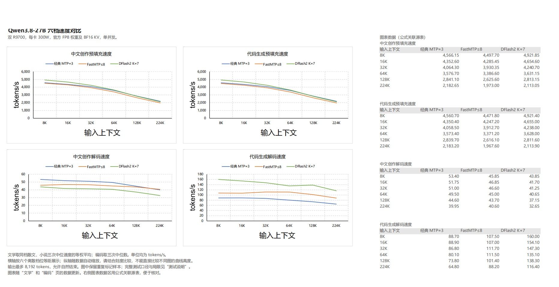

                  @Bunsei
                  雙R9700 的prefill 速度蠻驚人的 看來DFlash2的表現很優
                  ctx 224K, 還能有116 tok/s 的速度
                  BunseiB 1 条回复 最后回复
                    我有7900 XTX 24G 是不是要換卡比較好?
                      @Bunsei

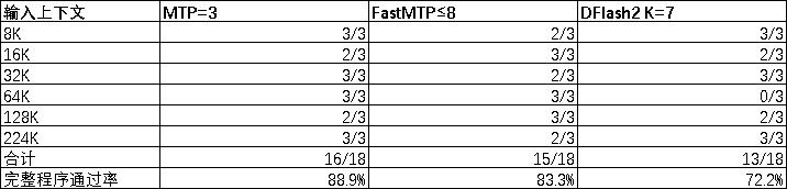

                      其实我是开着256K的上下文,224K只是为了测试能有冗余。 DFLASH2、FastMTP是有损的。所以就比较尴尬,DFlash2速度快但是性能损失大,长上下文代码任务因为错误,反而可能不如MTP或者FastMTP。文学方面... 不好评价。
                        你的意思是 DFlash2 會影響代碼的輸出品質嗎?
                        品質很重要, 但我真還沒比較過 A/B test 😵
                        這問題值得一個專門帖了, 謝謝提醒!

                          我目前还是使用的MTP+BF16 KV,跟同事一起用需要并发的时候才会换成MTP + FP8 KV。质量、速度,鱼和熊掌不可兼得(除非你肯加卡)~

                              • BunseiB Bunsei
                                @kos-or 说:
                                這問題值得一個專門帖了, 謝謝提醒!
                                你真是個好同事 還把家中的機器借給其他人一起使用 😊
