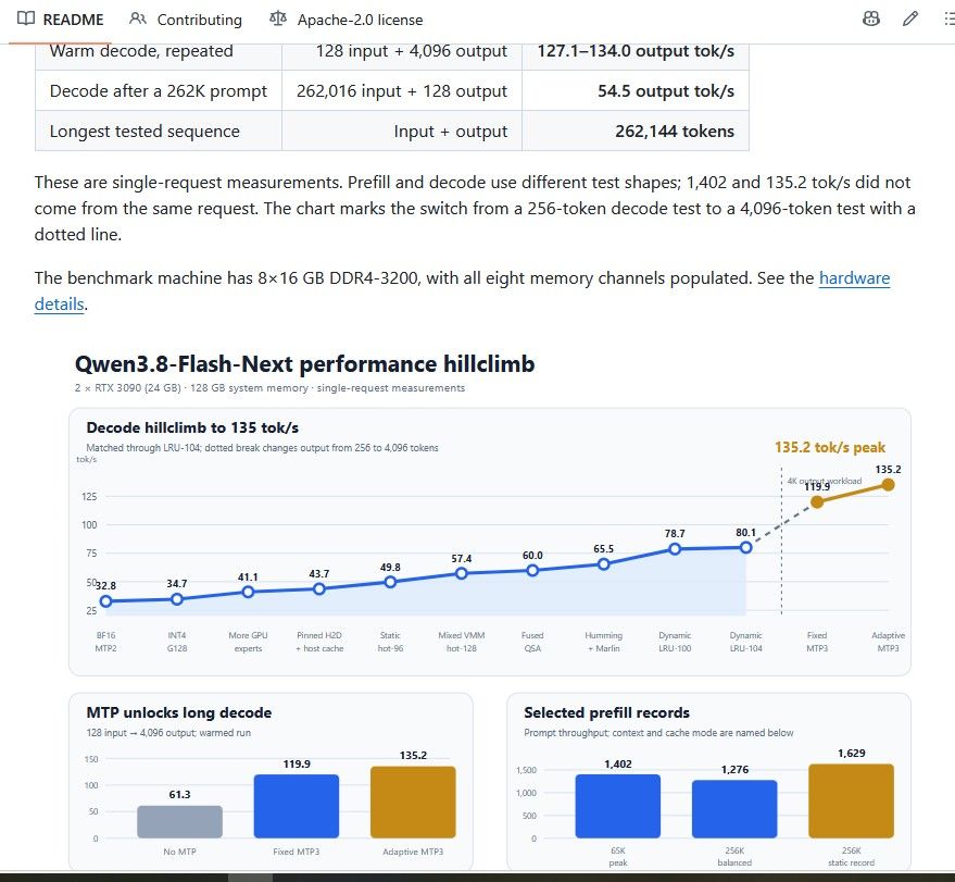

            @Quanta-Magic 你说的,实际有人应该跑出来了,还有提升线路图,但是实际跑到一半的上下文才有实用性,我估计 也就 在70-80顶天了。
            https://github.com/DominikBucko/qwen38-flash-next-2x3090
            我是双3090,升级硬件后首要的就是要抄他作业。

                @stxpnet 如果能跑到130+t/s 速度确实够做agent编程任务了,就是上下文长度差了

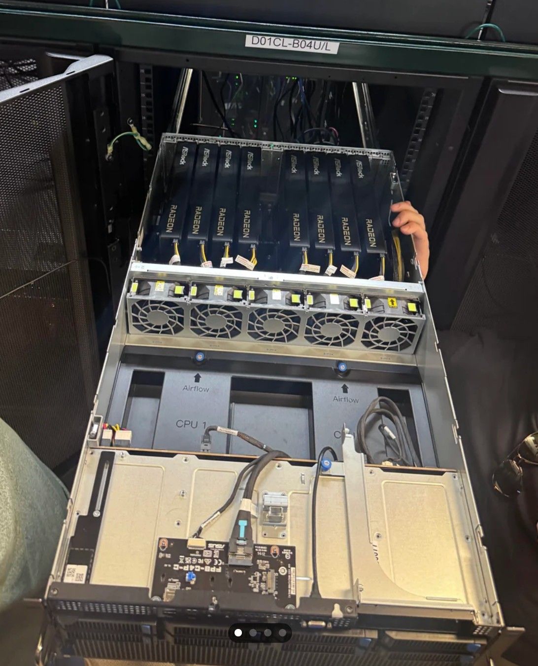

                      @kos-or 佬,是的我也在考虑, 7900XTX体积相对较大,支持的主板较少,可能最多只能×4 / ×6,R9700价格实在逆天。机箱的话我已经准备好开放式机箱+外接风扇,横向单风扇散热,纵向低功率4风扇吹风

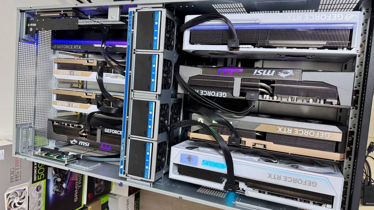

                        世界各國的網友們的 8卡機給您參考
                        8卡5090 組法, 看空間大小 應該可以組 8卡 RX7900 XTX
                        6eea45f1-1c15-452a-8c31-ac283d321ded-telegram-cloud-photo-size-5-6142970704635302282-y.jpg
                        4 Pro 6000 + 4 Pro 600 MaxQ
                        規格表
                        Gigabyte mz33-ar1 4x pcie 5.0 x16 + 6 pcie 5.0 x8, epyc 9535 es 64c/128t,
                        384gb ddr5 ecc, 4x pny rtx 6000 pro, 4x hp rtx 6000 pro max-Q, nvme 8tb
                        • 2x 4tb raid0, 2x psu 3000w
                        4x rtx 600w
                        Glm 5.3 flash fp8 single: 250+ tok/s ctx 524K
                        2x rtx max-Q
                        Qwen 3.8 flash next fp8: single 200+tok/s
                        Deepseek v4 flash fp8 0731 365tok/s ctx 1m
                        Qwen 3.8 27b fp8 160+ tok/s ctx 262K
                        Glm 5.3 flash w4a15 260+ tok/s
                        8卡 ASRock R9700 32GB
                          可以參考上面的 5090 的8卡組裝方法, 這個伺服器機箱我在taobao 上看過, 應該可以找到,
                          顯卡間距 記得先量測一下, 否則買了又退
                          這個八卡應該可行 主機板仔細選好 應該就沒問題
                          zhi kongZ 1 条回复 最后回复
