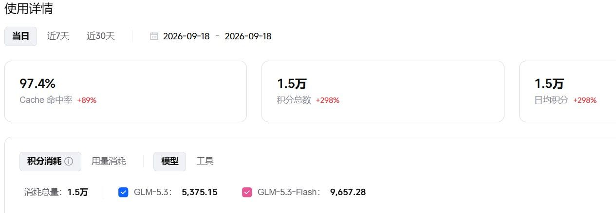

    从显卡出了一些问题,到我慢慢让GLM帮我研究,发现瓶颈可能在古董主板+CPU上面,于是萌生了换平台的想法:
    下午和flash聊了半天,就用了近亿TOKEN。算起来也是 460/20 = 20元费用 (包月每周有6万积分)
    以下是它给的最终方案,请大神指正:
