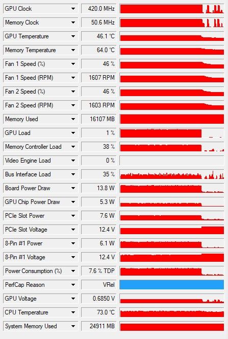

    我是一个新手,还在摸索阶段,只知道复制别人的东西过来修修改改。
    huihui-ai/Huihui-Qwen3.8-27B-abliterated-GGUF
    这个huihui的模型里面,有一个来自于 ISTA-DASLab/Qwen3.8-27B-GSQ-RCO-GGUF模型的去审查版本,只有11G左右,但是质量非常高,由于是 ISTA-DASLab这个全球开源AI研究的顶尖实验室的作品,其Q3S的部分能力比起BF16近乎无损。
    目前从官方评测来看,它应该是量化的qwen3.8 27B模型里面又小又强的一个典范。
    我的配置是i5 14400 B760主板 32G内存 5060TI 16G(穷,从4060 8G升级过来的),这是载入后的内存和显存状况,基本快满了,但是跑起来速度还可以,30-40T是有的,上下文设置看启动参数,目前不知道怎么计算多少合适。

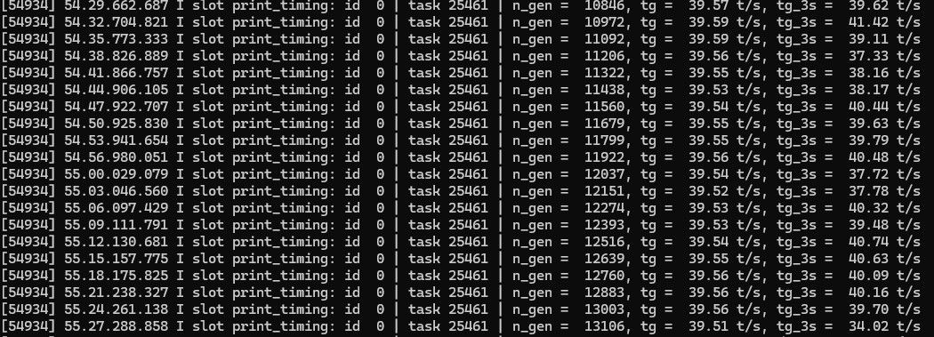

        启动参数里的 ctx 不是拍脑袋填的,它直接吃显存,按下面的账算就不会爆。
        先给个定心丸:5060Ti 16G 的显存带宽约 448 GB/s,这个 IQ3_S 权重 11G 左右,单请求 decode 的理论上限大约是 448 ÷ 11 ≈ 40 t/s。你现在 30–40 t/s 基本贴着上限跑了,再挤也就几个点,别为了速度把上下文开爆。标题里带 mtp,如果真开了投机解码,接受长度够的话能超过这个数,但 MTP 不改带宽上限,只是每步多吐几个 token。
        上下文怎么估——KV cache 只跟层数、KV 头数、头维、KV 精度有关,跟权重多大无关:
        每 token 字节 = 2(K+V) × n_layer × n_kv_head × head_dim × dtype 字节
        Qwen3.8-27B 这类的 n_layer / n_head_kv / n_embd_head 会在 llama-server 启动日志里打印出来,照着代:
        • KV 用 fp16:约 0.25 MiB/token,32k 上下文约 8G;
        • KV 用 q8_0:约 0.13 MiB/token,32k 约 4G。
        你这张卡:权重 11G + 计算缓冲 1–1.5G,留给 KV 的只有 3–4G。所以建议:
        • 先 --ctx-size 16384 跑,日志会打印 KV self size,确认余量再往上加;
        • 想上 32k 就加 --cache-type-k q8_0 --cache-type-v q8_0(质量损失很小);
        • --flash-attn on 必开,--n-gpu-layers 99 尽量全上卡,-ub 512 -b 2048 起步。
        32G 内存“快满”是 mmap 把权重算进了 page cache,不是泄漏,只要不开始 swap 就没事;真被内存卡住就减 ctx 或临时 --no-mmap。要 64k+ 的上下文,优先把内存加到 64G,别硬压这张 16G 卡。
        楼上说让 agent 帮你配参数可以,但显存/上下文的账得自己核一遍,agent 很爱给一个直接 OOM 的 --ctx-size。

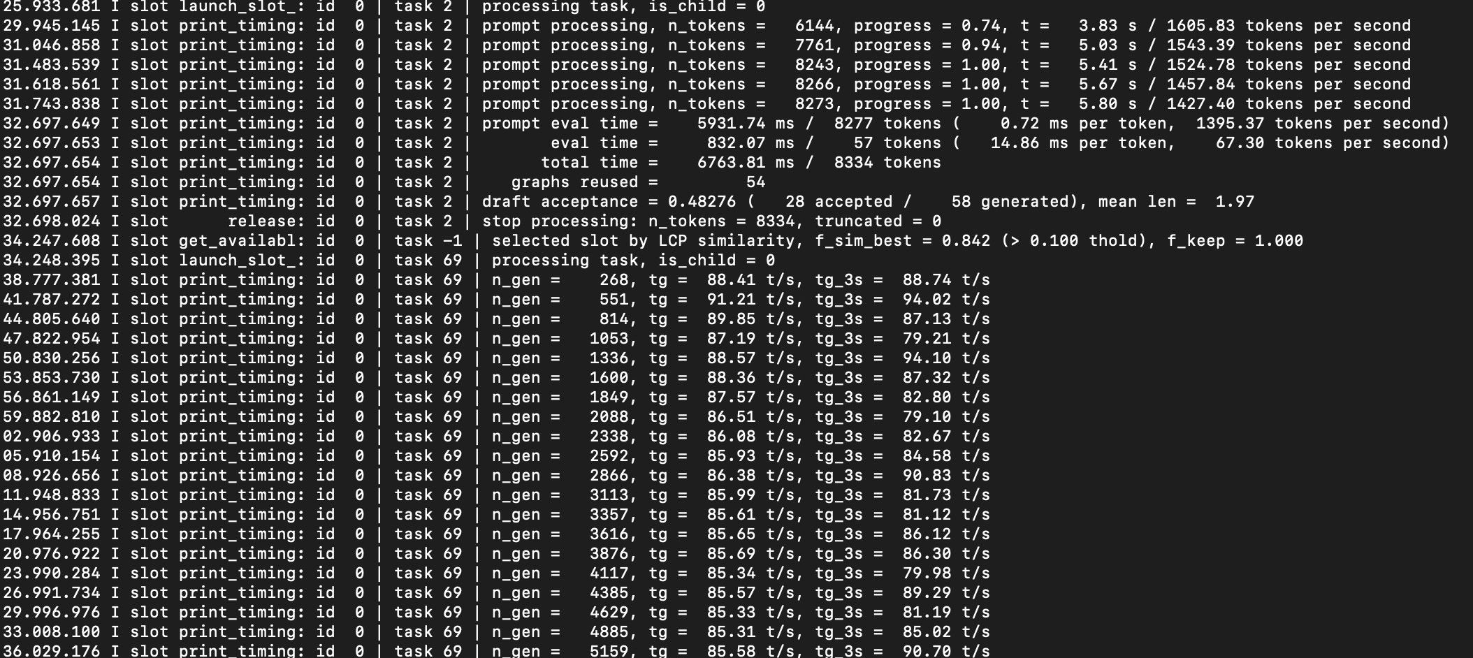

                    用 RTX 5070 Ti 測試了 Qwen3.8-27B-GSQ-RCO-IQ2_S-mtp.gguf (9.6 GB)
