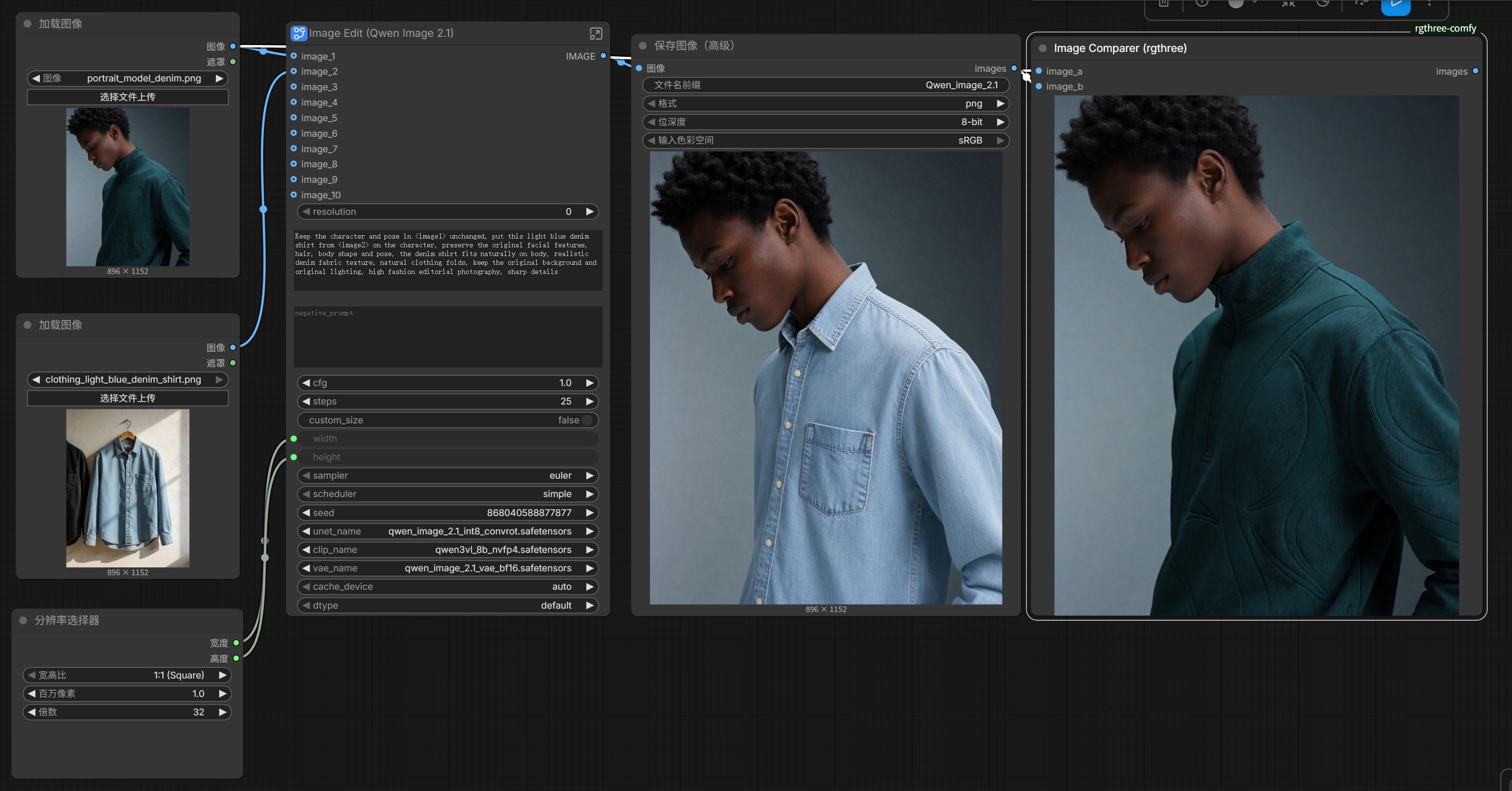

                          • perterP
                            perterP
                            perter
                            qwen_image_2.1_int8_convrot.safetensors 权重只有7G,任何显卡都能跑。
                            Qwen Image 2.1最强的应该是图像编辑功能。
                            比如保持 <image1> 中的人物和姿势不变,让该人物穿上 <image2> 中的浅蓝色牛仔衬衫。

                              我觉得 Adobe 会哭晕在马桶里!😀

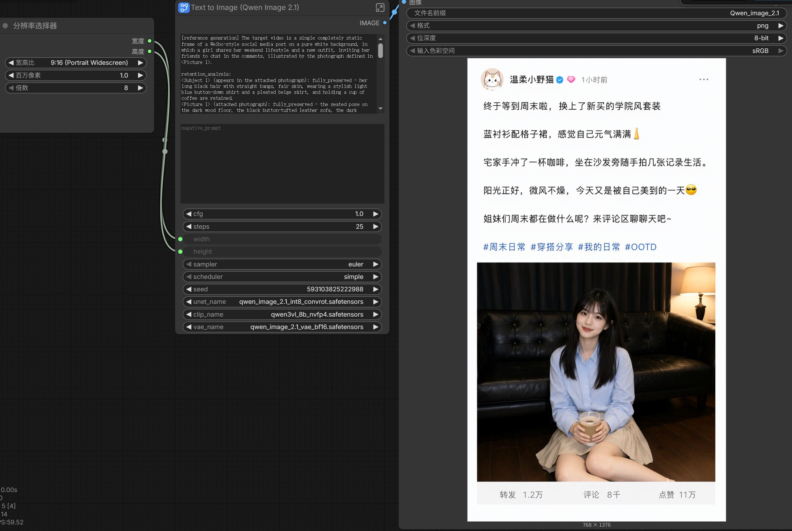

                                    • perterP
                                      perterP
                                      perter
                                      大家看看这个文字编辑能力,能取代gpt-image 2.5吗?
