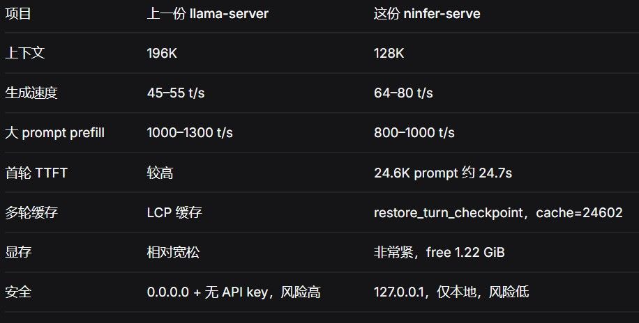

    在看了论坛中大佬的帖子,
    自己在X99洋垃圾+3090Ti上做了测试:
    第一轮:llama.cpp加载Unsloth的Qwen3.8-27B_q4_k_m.gguf
    第二轮:Ninfer-3090加载默认的v2版本模型https://huggingface.co/neroued/Qwen3.8-27B-NInfer/resolve/main/qwen3_8_27b.ninfer
    这里有一个坑,不能用download-qwen38.bat直接下,默认会下v3版本,这个版本和Ninfer-0.6.1windows版不兼容。
    用Hermes agent完成我自己的日常任务的日志做对比分析,上结论:

      补充一个我的发现:在windows10操作系统上,ninfer-serve.exe比llama-server占用的物理内存少很多。
      在其他应用不变的情况下,我用llama-server加载模型后,物理内存超过50GB;而用ninfer-serve.exe加载模型后的物理内存不到30GB。

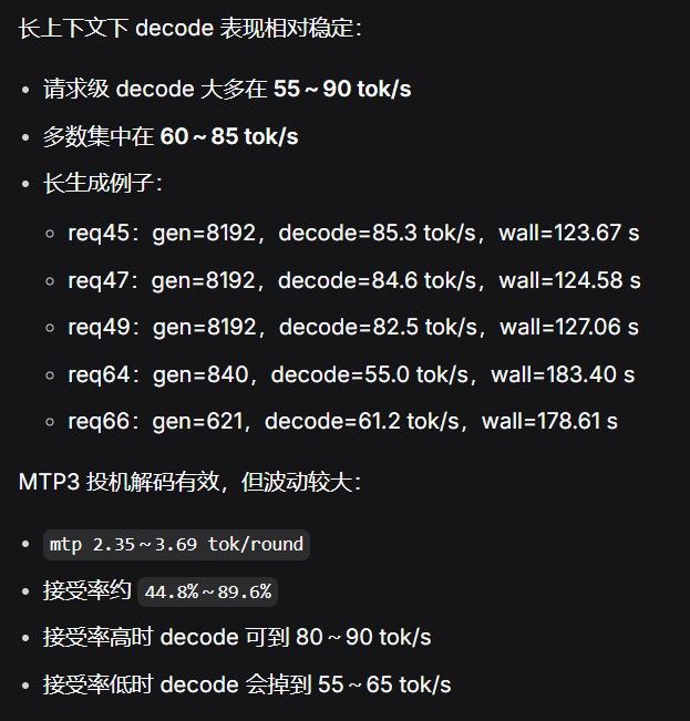

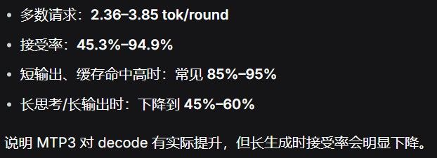

        一轮33 个请求的较长任务执行情况:
        总体上提升很多,但是在MTP 3 投机解码表现我不太满意:
        计划MTP设置成2再试试。

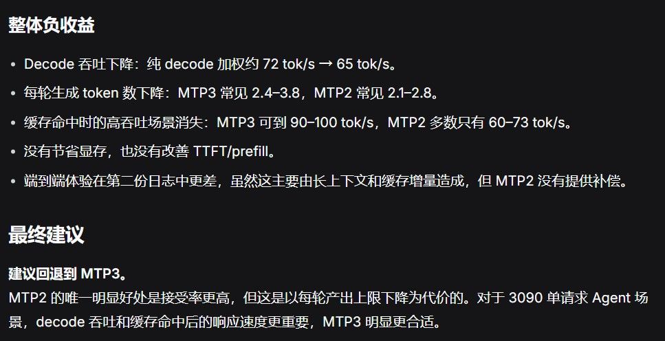

        • J
          J
          joker_chang
          验证完了:

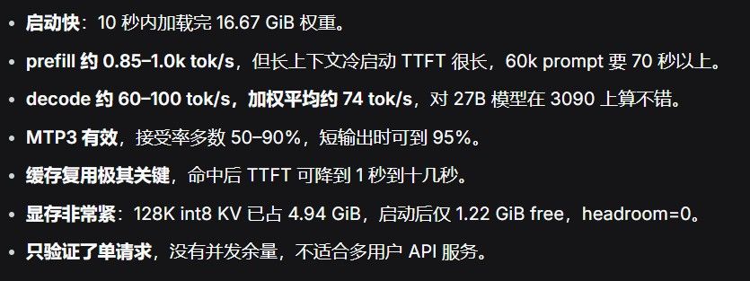

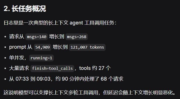

            joker_chang
            典型的长上下文 agent 工具调用任务
            DeepSeek总结的问题:
            1、内存余量极小,free-after-startup=131 MiB,headroom=0,风险高。
            2、full_reset 冷启动长上下文非常慢:120K prompt TTFT 约 168 秒。
            3、缓存检查点不够新,后期 cache 停在 74,659,导致增量 prefill 仍要 60~80 秒。
            4、单并发串行,长任务总延迟会累积。
            5、独立小请求/探针请求可能触发 full_reset,打断长会话缓存,进一步拉高后续 TTFT。
