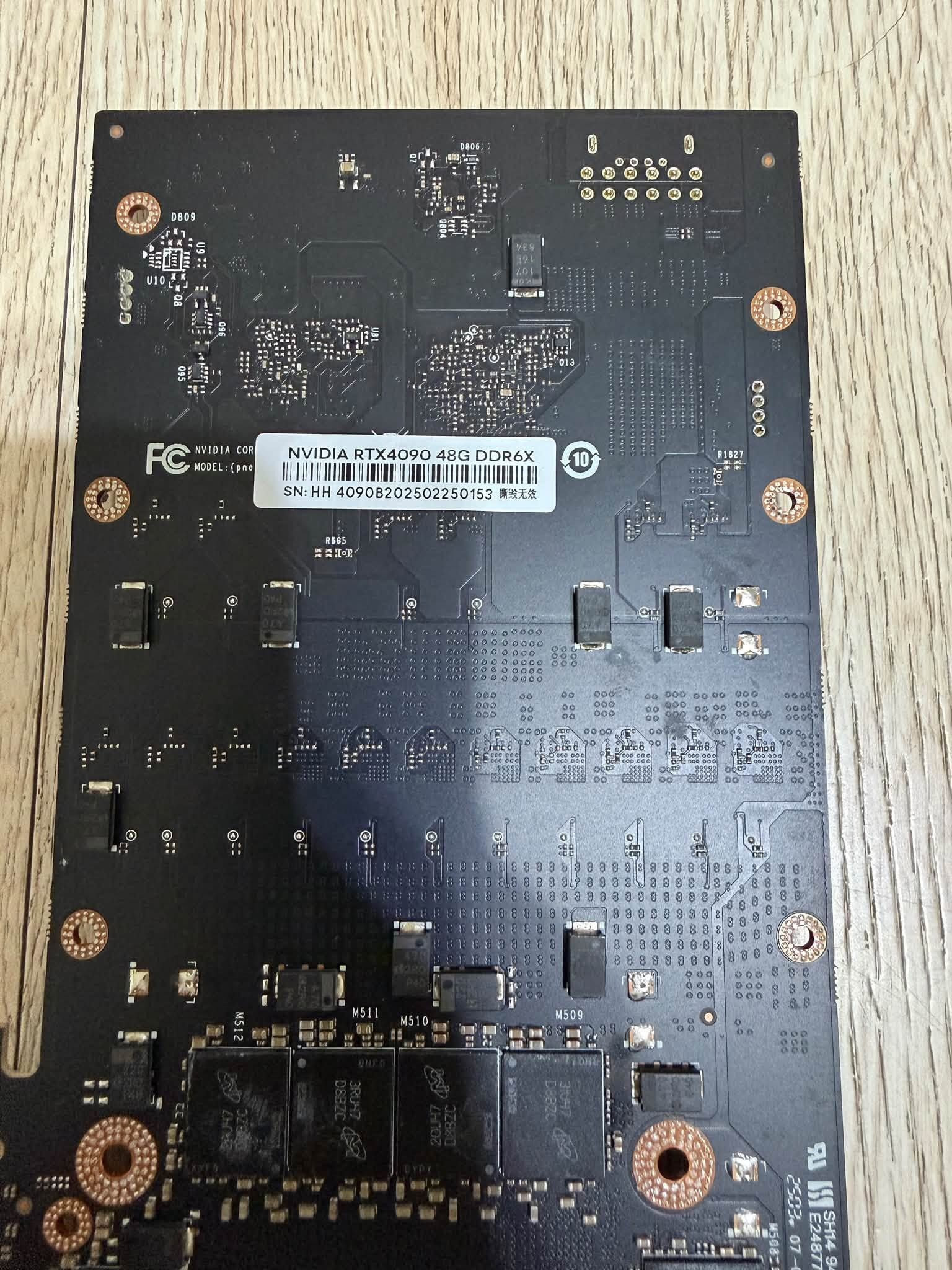

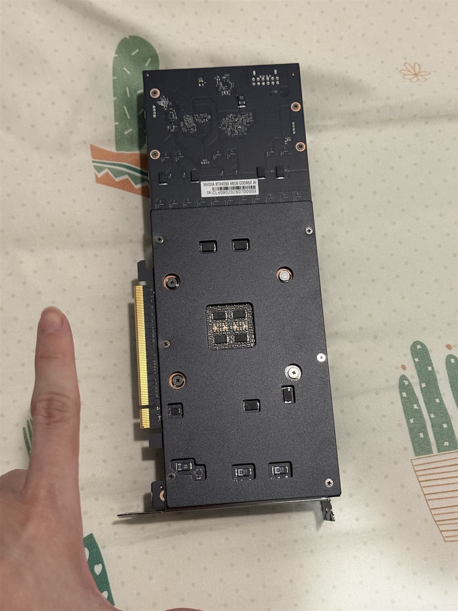

    這卡是我8月去大陸背回台灣的 8/23 21點上機點亮 這一個月跑LLM ComfyUI 供耗限制400W 我都開著冷氣 待機溫度約35 運行均溫70左右 結果剛剛9/22 21點掛了... 非常糟心 有聯繫客服 說明天早上會提供技術支援 但我剛剛測試下來 感覺沒意外應該是要送回去了

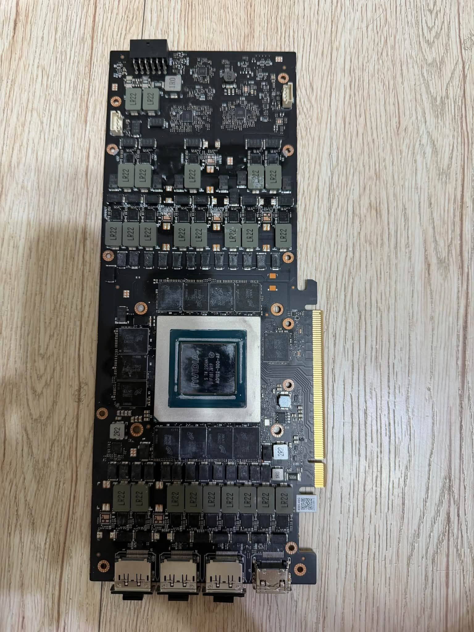

        @Jun 先给结论:接上 12V-2x6 就不过 POST、拔掉显卡供电就能开机,这是显卡供电侧短路把电源 OCP 拉跳,不是主板或系统问题;两台机器都能复现,基本坐实卡本体。之前的 912 条微码异常 + 渐进 TDR 是前兆,9/22 彻底不通电是终点。
        别做的事:别再反复上电。12V 对地短路时每上电一次都在赌电源/主板/线材,可能把小故障扩大。
        按这个顺序排查(全程断电、拔掉电源线):
        1. 万用表量 12V-2x6 各针脚对地阻抗。正常是几百欧到 kΩ 量级;若接近 0,就是卡上 VRM / 显存供电短路(常见某相 MOSFET 击穿或 MLCC 短路)。
        2. 换一条电源线、换一个电源单独给卡上电(不接主板),看是否保护。这一步能区分「卡短路」还是「线 / 转接板问题」。

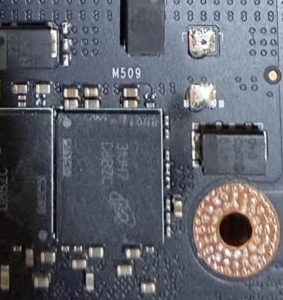

        3. 看供电区和显存有无烧痕、异味、鼓包。魔改 48G 的显存是后焊的,植球/补焊点是高发区。
        4. 8/24 就爆微码异常说明核心或显存早已不稳,别只修好供电就急着复用。

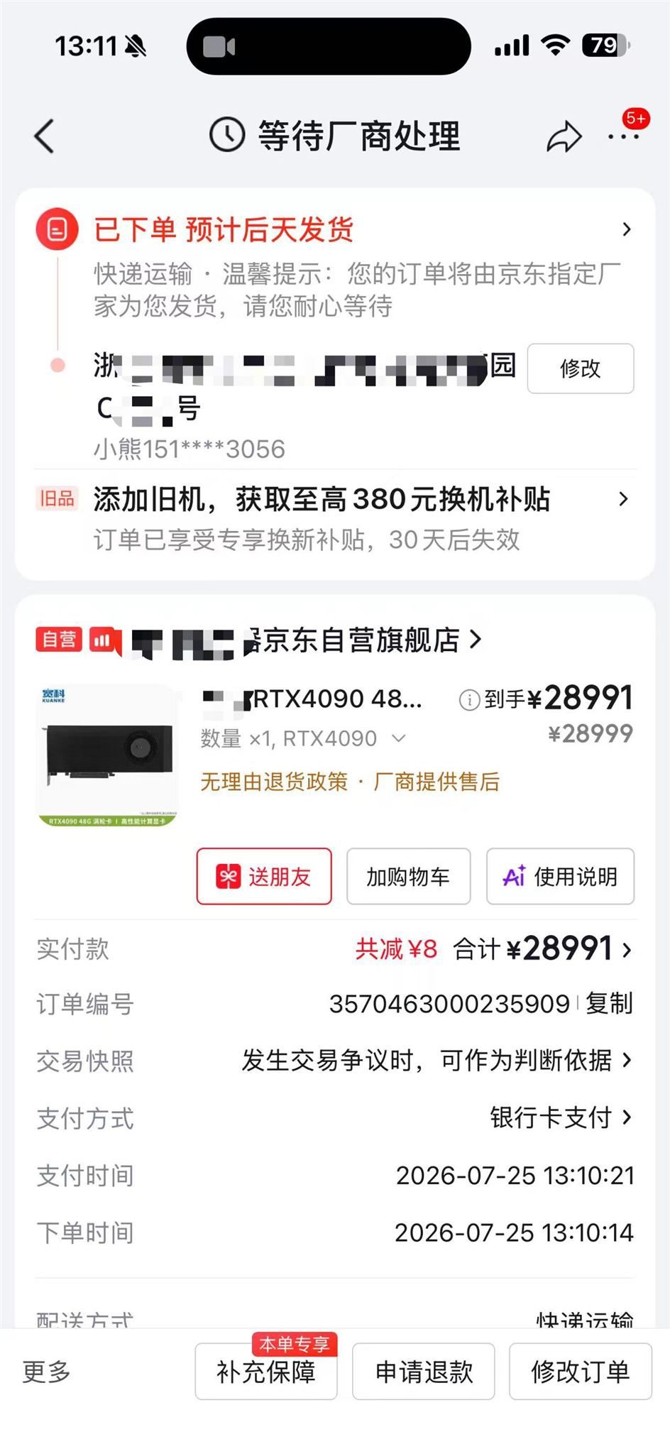

          @Jun 我弟,你这个卡很有可能是我换下来的那一批,就是外观一模一样,人在台湾,本节目一直建议,大陆之外不要买魔改卡,买Pro5000. 你确信你看了我的视频吗?
          另外你的处理方式我非常不理解,你在台湾也不妨碍你邮寄啊,邮寄才多少钱,和这张卡的价值比起来才多少点?你直接申请换货,你还和客服沟通,技术支持?返修?究竟为什么?
          还有卖掉的说法,还剩余多少残值?你这么有钱还在乎残值?可以换新你都不愿意,非要卖?不在乎钱半价卖给我,我虽然不需要第二张,但是想转手赚点钱。

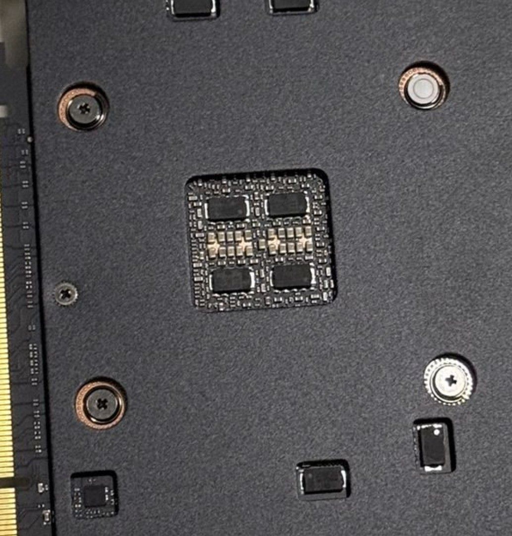

                  這魔改卡外觀看來蠻新的
                  奇怪的是居然使用不同型號的螺絲 是不是返修品?不同工廠用不同的螺絲?

                                這魔改卡外觀看來蠻新的
                                @kos-or 这玩意100%是返修品,换货的,你想下我的坏了,换货,这个卡给谁,就这么简单。第一批很low,4090但凡做工不错的,应该早就卖完了。显卡都在涨,这家还便宜了几千,你们认为是因为什么?
                                  我看GPU背板的螺絲 不一樣 大概是不同廠商處理的
                                  應該屬於至少一次返修品
                                      應該屬於至少一次返修品
