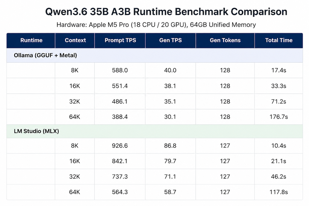

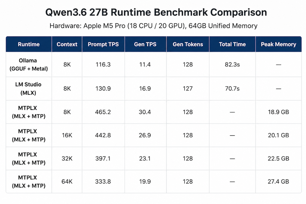

    我的机器是 M5 Pro 64GB(18 CPU + 20 GPU),测试了几个 runtime:Ollama、LM Studio 和 MTPLX。
    模型主要是 Qwen3.6 27B 和 Qwen3.6 35B-A3B,均为 Q4 量化。
    先说结论:
    • 35B-A3B 在 MLX runtime(LM Studio)下,64K 上下文仍能跑到 50+ tok/s,已经达到可用状态,但智力相比 dense 27B 还是略弱一些。
    • 27B dense 在 MLX + MTP(MTPLX)下,64K 上下文能跑到 19+ tok/s, 提升巨大, 但仍然只是勉强可用.
    • MTPLX 在 64K 下的 speculative decoding 命中率依然很高,更长上下文不知道.
    • Μ5 max 内存带宽可以达到pro的两倍, 如果MTPLX的生态成熟了, 感觉27b的LLM可用.
    35b测试结果:

    说明:
    1, 4k, 8K 上下文测试没有意义, 所以大家关注16K以上的结果就好.
    2, Mac 环境很难搞干净, 我的MBP是主力机, 里面各种服务软件很多. 所以不能作为基准, 但是相互的比较还是有意义的.
    3, vMLX 之前测试过, 很不稳定, 所以算了.
    4, oMLX 看网上讲性能和LM Studio差不多, 所以也没测.

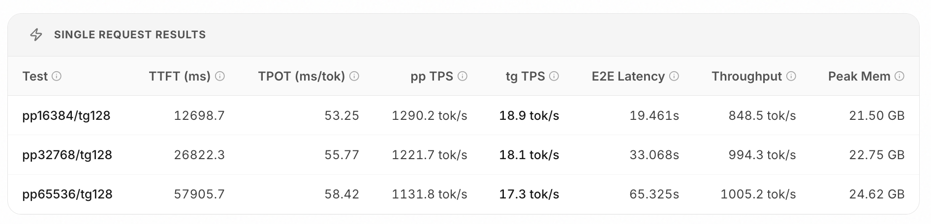

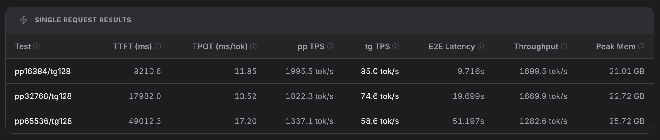

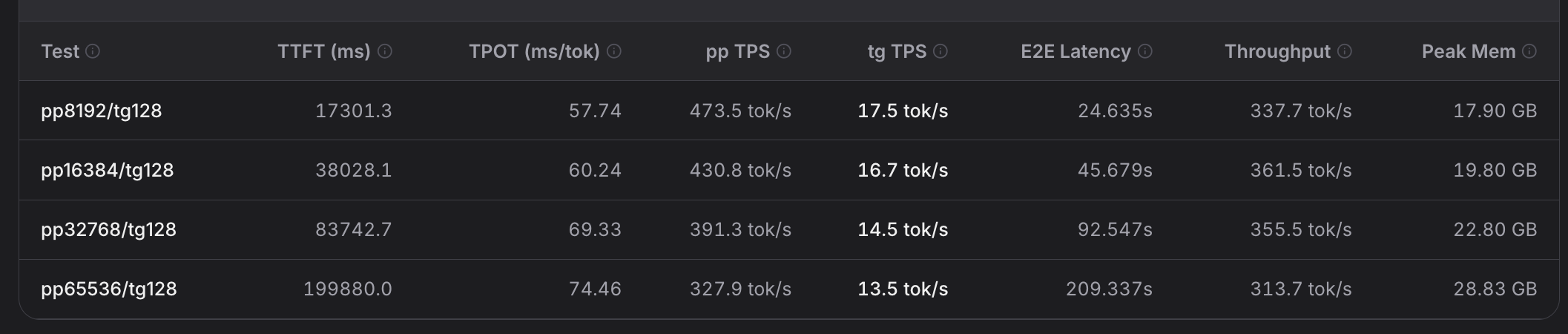

                还是补个 oMLX 的测试吧:
                • 35A3 上 pp TPS 提升明显, 我觉得已经达到了 完全可用 的地步.
                • 27B 上 不如 MTPLX 基本相同, 基本没法用
