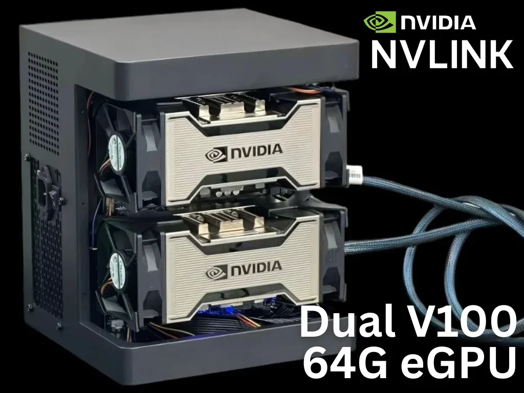

    首先呢我必须说啊,就现在还在测这个什么 2080 Ti 跟 V100 的,那基本上都是别人已经炒了多少次冷饭,就卡贩子的卡都出的差不多的情况下,怎么讲呢,叫 49 年加入国军,可能说手中还囤了一批货,现在可能准备再把这玩意给出货。呃,2080 Ti 是图灵架构,然后这个什么 Tesla V100 是 Volta 架构,比它要稍微再老一点点,但是二者的这个什么算力,包括这个对于硬件指令集的这个支持,基本上是同一个水平,啊,你就可以把它看作同一代架构。然后就是说 Tesla V100 比这个 2080 Ti 强在哪里,主要是强在它的这个带宽,它的带宽是 900 多 G,接近 1T,然后呃 2080 它好像是 600 多 G,只有它的 2/3。二者都是支持这个 NVLink,或者说更高速的互联,甚至说 V100 这些卡贩子在出手的时候,就给你提供双卡互联的方案。它单卡 32G,呃,双卡互联就有 64G。当然了,现在卖得比较多、比较便宜的,就是双卡 16G 或者四卡 16G 的互联方案。

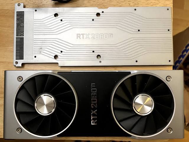

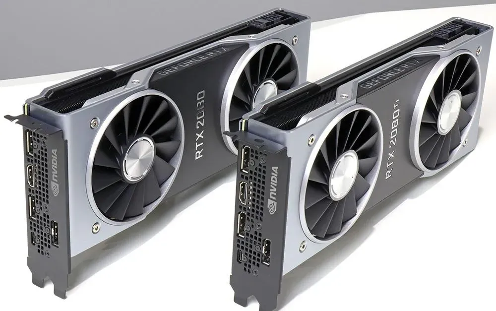

    就是我是一直不太看好这个 2080 Ti 的,主要是它的显存非常的尴尬,它是 11G 的显存,然后经过这个民间小作坊的魔改,把这个显存吹下来,再贴上翻倍容量的这个显存颗粒,把它扩展到了 22G。这 22G 就非常的尴尬,就你不要看它比 24G 显存只差两 G,很多时候你跑得舒服和不舒服就在这两 G。你比如说单卡跑这个千问 3.8 27B 是吧,24G 就可以跑得非常的舒服,像我的 7900 XTX 就可以保证所有的计算都发生在显存内部,不用这个内存跟显存交互数据。那么 2080 Ti 它 22G 就做不了,你跑 MiniMax H3 的时候,你有的时候能不能多那几秒,多那两 G 显存就非常的重要,所以它这个显存是它的硬伤。就在这一块你再怎么洗,它跟那个什么 Tesla V100 的这个 16G 显存都是工业垃圾啊,你再怎么洗都没有用。

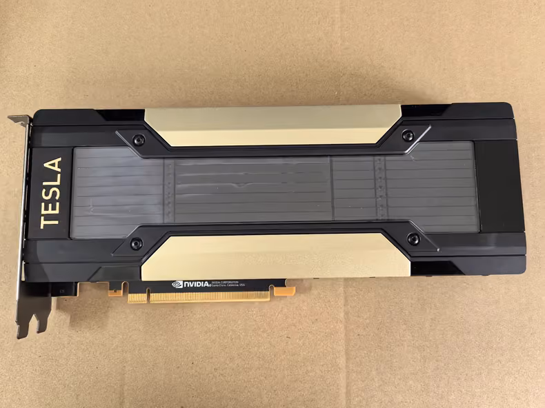

    第二呢就是怎么讲,它还有一个非常硬性的残疾,就是它跟 V100 还不同。V100 是这个数据中心的卡,我讲实话啊,就是正常你大船货来的这个 V100,就是从这数据中心拆机退役的。这些卡虽然服役的时间比较长了,但是它们的这个做工是非常好的。它是呃怎么讲,第一是 HBM 显存,第二是它们所用到的颗粒,包括它们的这个 PCB 板,都是为高强度工作、长时间工作、高负载工作设计的,那它们的用料相对而言就是更好。这个 2080 Ti 它是消费级的旗舰卡,但是它的散热也好,还是说它的做工也好,跟这个什么 V100 是完全不能比的,就它的用料是要差上一个级别的。而且使用环境,2080 Ti 也是矿卡的主力之一。它当然了没有 3090 用得那么多,没有 30 系列那么夸张,但是 2080 Ti 也是挖矿的主力。个人玩家手中的 2080 Ti 流出来给你弄到小作坊中去改,这种可能性已经是微乎其微了。
    而且毕竟是魔改卡,这个玩意它大厂或者说二线显卡品牌厂商的代工厂是不会碰这个东西的,因为它不需要重新打板。它就是什么,用这个什么风枪,小作坊用这个风枪把显存颗粒吹下来,再贴上大一点的显存颗粒。就这张卡第一是它本身的工艺不如这个 Tesla V100,第二呢就是说它的这个扩容过程又是在小作坊里面,然后它长期工作的环境就是矿场。它跟人家那种无尘的、恒温的这个什么计算中心,这个就是 V100 的工作环境,跟这个比起来,那是差十万八千里。它的老化速度是要远远超过 V100 的。就是如果说从这个纯晶体角度来考虑的话,你就完全没有必要考虑去买这个什么呃 2080 Ti,你就直接去买 V100 就行了。
    有人说那 V100 16G 也不行啊,是的,V100 的 16G 不行,但是它便宜,是吧?如果说你跑大模型的话,你就是专卡专用,那么你就买 16G 的 V100,你双卡也好,四卡也好,它总归是更有性价比的。它的这个互联方案,一般来说卖给你的那些卡贩子出厂就给你弄好了,给你弄一个专业的显卡坞,你把它接到你的 PC 上就可以了,非常的省心是吧?你 2080 Ti 买到手,你还得自己去找 NVLink,这玩意也不能说特别难找,但是论坛有很多人也是踩了坑的。还有如果说你要跑这个 ComfyUI,当然了,它们的 ComfyUI 生态就非常非常的烂,就因为它们没有这个 BF16 硬件算力支持,也没有这个 FP32,它们也是非常的 low。就跟这个什么 AI 时代的卡,就说 30 系列、图灵架构,包括什么 AMD RDNA3、7900 XTX 之后的卡比起来,它们的硬件指令集支持太差了,就算力实际上是 low 得一逼。但是呢无论如何,这个 V100 它 32G,它是一个 32G 的连续显存,它有英伟达的这个生态加持,32G 在跑 ComfyUI 的时候,它还是能够享受到这个连续显存带来的巨大的红利的。因为你 22G 相比于 32G,你就需要在很多工作流中,不是说一个两个工作流,在特别多的工作流中,你都需要在这个显存跟内存之间频繁地搬运数据。就在这一块,你不要说这个 V100 32G 比你 2080 Ti 贵,我说实话,贵多少都值得。
