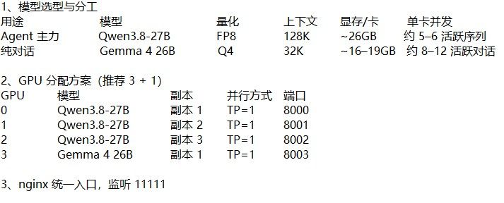

              编写于 最后由 li zi 编辑
              请教vllm以下方案是否合理:
              或者把Qwen3.8-27B改成Qwen3.6-27B是不是更稳定。
