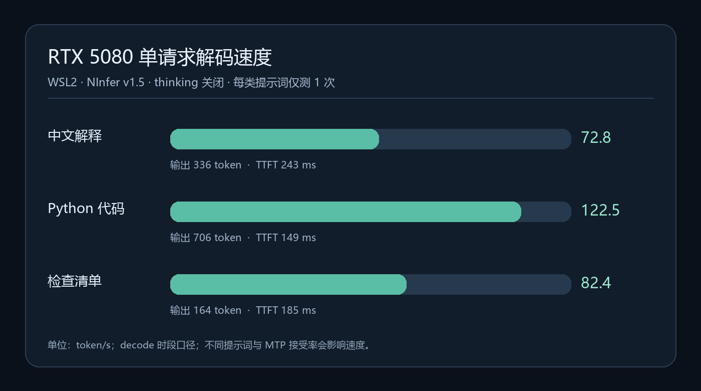

    三、短提示词成绩单
    表中数据来自 98K 全功能配置。三题均为单请求、单并发、temperature 0.2、reasoning_effort: "none",每题只测一次;计时和解码速度以 NInfer 服务端 request_done 为准。
    提示词类型 输入 token 输出 token TTFT 服务端解码 服务端总耗时 状态
    中文解释推测解码 44 336 243 ms 72.8 token/s 4.86 s 完整输出
    Python 按扩展名分组 45 706 149 ms 122.5 token/s 5.92 s 完整输出
    20 项检查清单 53 164 185 ms 82.4 token/s 2.17 s 完整输出
    **图 1 口径:**解码速度为首 token 之后的生成 token 数除以 decode 时段;不是包含加载、预填充和网络的端到端速度,也不是模型仓库的 118,001-token 固定基准。MTP 接受率和文本可预测性会影响数值,不能把三题当作同一工作负载的重复测量。

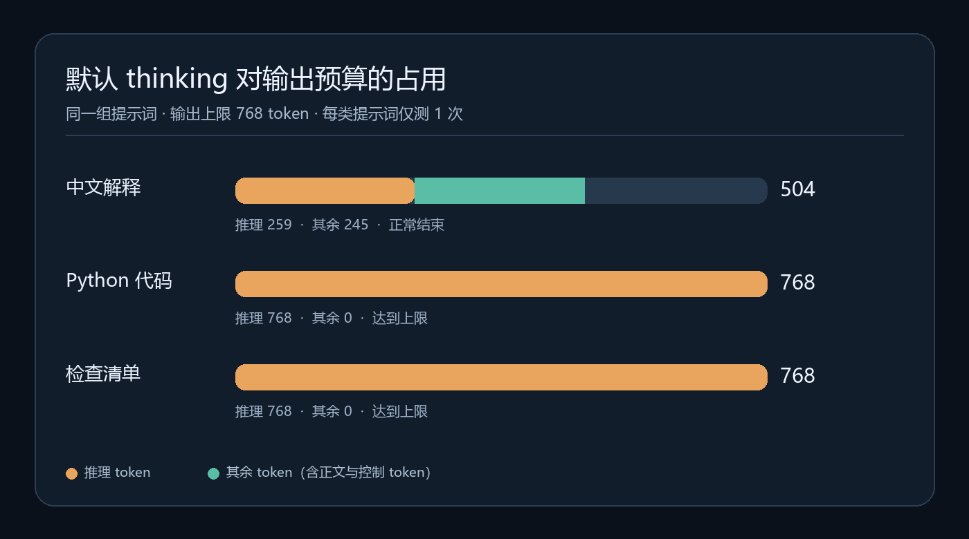

    五、一个实际踩坑:thinking 吃掉输出预算
    服务默认开启 thinking。最初给代码题和清单题各 768 个输出 token,两次都全部用在 reasoning_content,最终 message.content 为空,并以输出上限结束。改为 reasoning_effort: "none" 后,两题分别完整输出 706 和 164 token。
    这不表示模型不能写代码,而是这组短请求的输出上限不足以容纳默认思考过程。需要展示最终答案或测普通对话速度时,明确设置 thinking 模式;需要研究推理链时,则给足输出预算并单独报告推理 token。

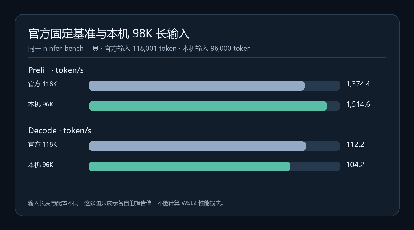

    七、官方固定基准与本机结果怎么对照
    模型仓库的 v1.5 基准记录给出了固定 fixture pp118001+tg2048:118,001-token 输入、2,048-token 生成,预热 1 次、测量重复 2 次。基准采用 131,072 上下文/KV、Q4 KV、chunk 1792、MTP-3、CUDA Graph、host-mapped embeddings;报告 prefill 1,374.383 token/s,持续 decode 112.215 token/s。模型卡另有视觉 2048-token 的服务配置;这两个 ninfer_bench 结果测量的都是文本路径。
    对照项 项目官方 v1.5 基准 本机 WSL2 测试
    GPU / 模型文件 单卡 RTX 5080 16GB;同一 .ninfer 文件 单卡 RTX 5080 16GB;SHA-256 与官方文件一致
    实际基准配置 128K 上下文/KV;chunk 1792;Q4、MTP-3、CUDA Graph、host-mapped embeddings 98K 上下文/KV;chunk 1792;其余同左
    工作负载 固定 118,001-token 输入 + 2,048-token 输出 同一 fixture 前 96,000 token + 2,048-token 输出
    工具 / 重复次数 ninfer_bench;预热 1 次、测量 2 次 相同工具与次数
    Prefill 1,374.383 token/s 1,514.63 token/s,2 次均值
    Decode 112.215 token/s 104.18 token/s,2 次均值
    这次对照使用同一基准工具、同一语料的前缀、相同输出长度和重复次数,比短问答更接近官方口径。输入长度仍不同:官方是 118,001,本机是 96,000;128K 与 98K 的 KV 配置、GPU 空闲显存和驱动环境也不完全相同。因此,图 3 只能展示各自配置下的报告值,不能据此计算 WSL2 的性能损失。若要严格同条件对照,需在本机以相同 118,001-token 输入运行完整 128K 配置;目前的显存预算尚不允许那套配置启动。
