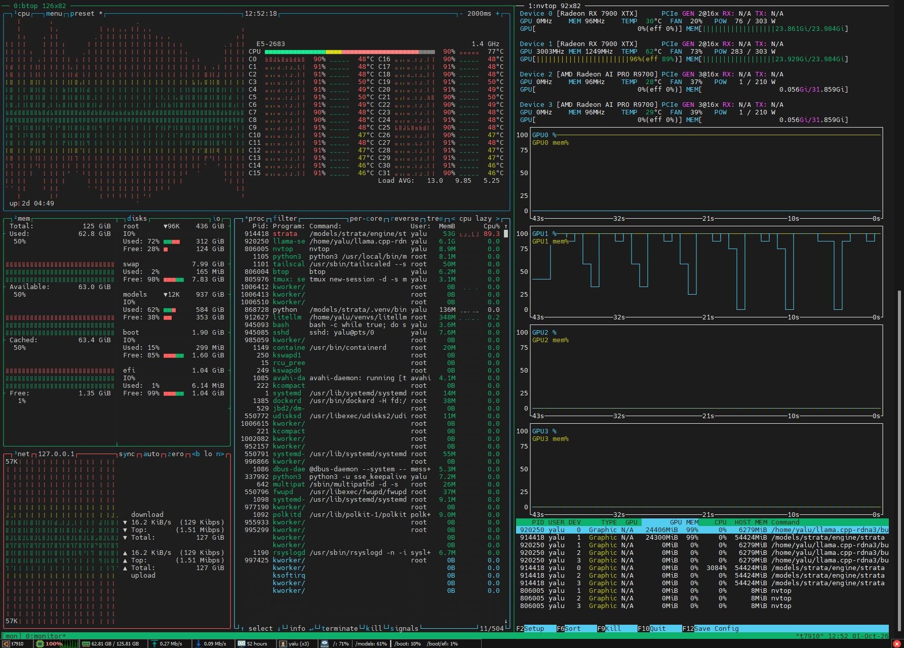

                      @flyer666 说:
                      @张光璞 双卡有更快吗?我把第二张卡拆掉反而更快😏
                      还是50t ,但是双卡的gpu 占用都低了,以前能90+% 现在双卡gpu 占用都 不超 过75%
                      F 1 条回复 最后回复

                        @flyer666 说:
                        F
