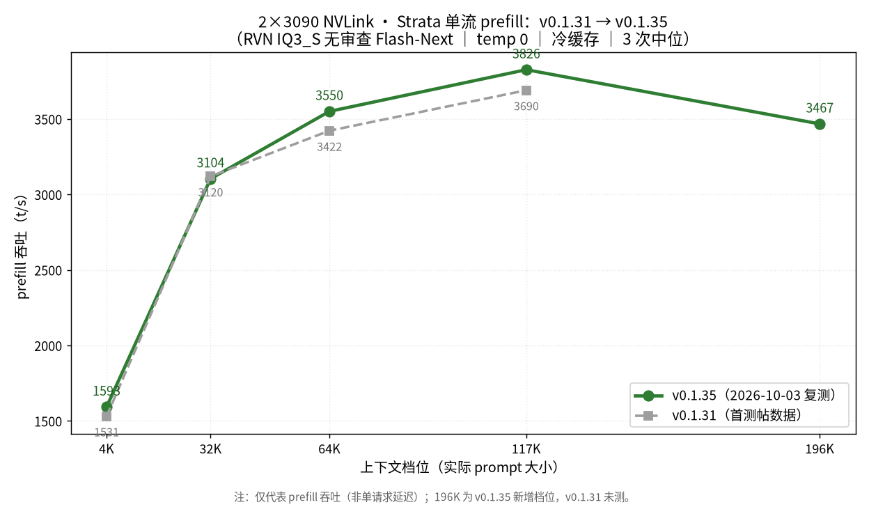

交作业了——上次说好要测「更高的上下文档」,这两天把 v0.1.31 到 v0.1.35 整个复测了一轮,顺手把一堆旋钮全试了一遍(负结果也照贴),先上数据。
① v0.1.35 复测(同机同题 · temp 0 · 冷缓存 · 3 次中位)
档位 v0.1.35 v0.1.31(首测) 4K 1593 1531 32K 3104 3120 64K 3550 3422 117K 3826 3690 196K 3467 —(未测) - 117K 的 3826 是目前见过的最高点;196K 全窗(19.6 万 token 一次读完、56 秒)稳在 3400+。
- 相比首测整体微升,64K / 117K 提升最明显。
- (图1:两版 prefill 曲线)

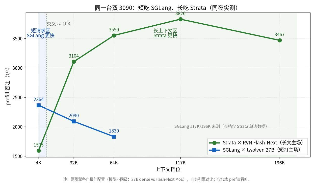

② 两个上线变更(都先过了质量关)
--max-context开到 262144(26 万 token):实测零速度代价。- KV 换
k8v4(单格更省):上线前先过 8/8 品质电池 + 90K 长文检索,全过才启用。 - 顺手跑了官方
calibrate:结论有点意思——引擎自选参数 > 手动覆写(我们原先手挂的 pcie-frac 反而慢约 4%),已改回引擎自选。 - (图2:SGLang / Strata 各自的主场)

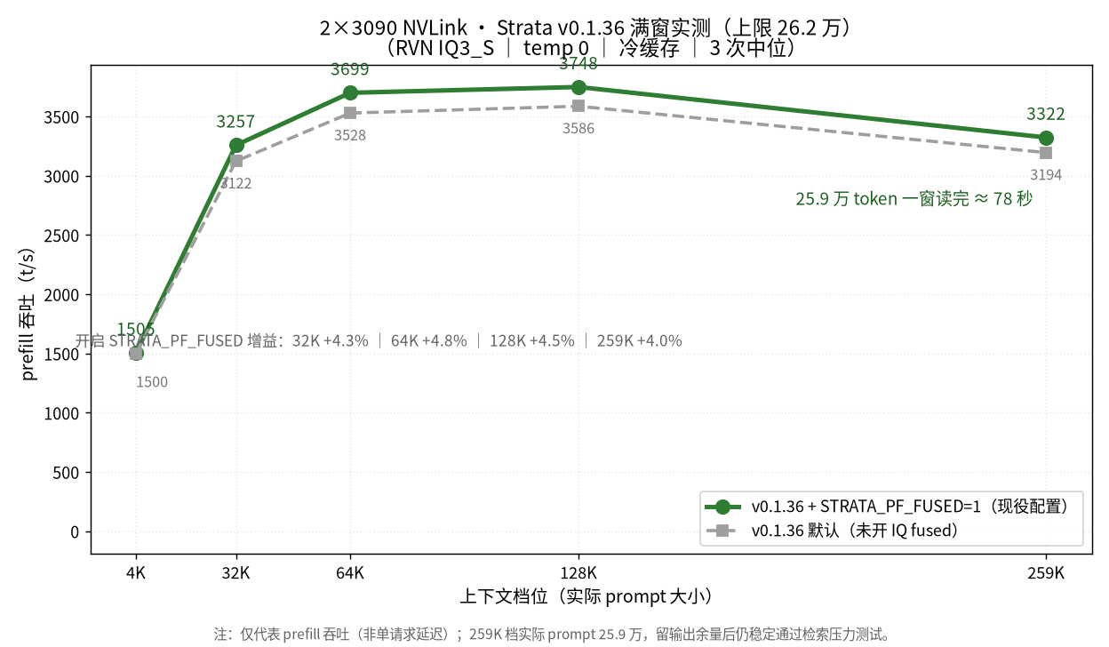

两件更新:引擎升到 0.1.36 了,顺便把上次说好「顶到满窗」和并发矩阵一起补完。
① 满窗实测:26 万 token 直接干满(图1)
档位 prefill(t/s) 4K 1,505 32K 3,257 64K 3,699 128K 3,748 259K 3,322 - 上限 26.2 万,实测喂到 25.9 万:一窗读完 ≈78 秒,峰值仍在 128K 附近(3,748)。
- 满窗检索压力测试:25.5 万 token 长文前后埋两组验证码 → 全部精准定位(还引用了原句)。
- 满窗 decode 实测 ≈ 75 t/s。
- 顺带一提:同机的另一颗 27B 引擎在同样的 25.9 万 prompt 下要 4~5 分钟——长文场景的差距就是这么来的。
② 0.1.36 的新开关(实测比官方说明还香)
- fused prompt experts:Q2_0 包默认开;IQ 包要手动开
STRATA_PF_FUSED=1——官方说 IQ3「约持平」,我们实测 +4.0%~4.8%(32K→259K 全程),已设成默认。 - cluster decode kernels:只支持 RTX 50(sm_90+),40 系及以下自动走旧核心——不用折腾。
