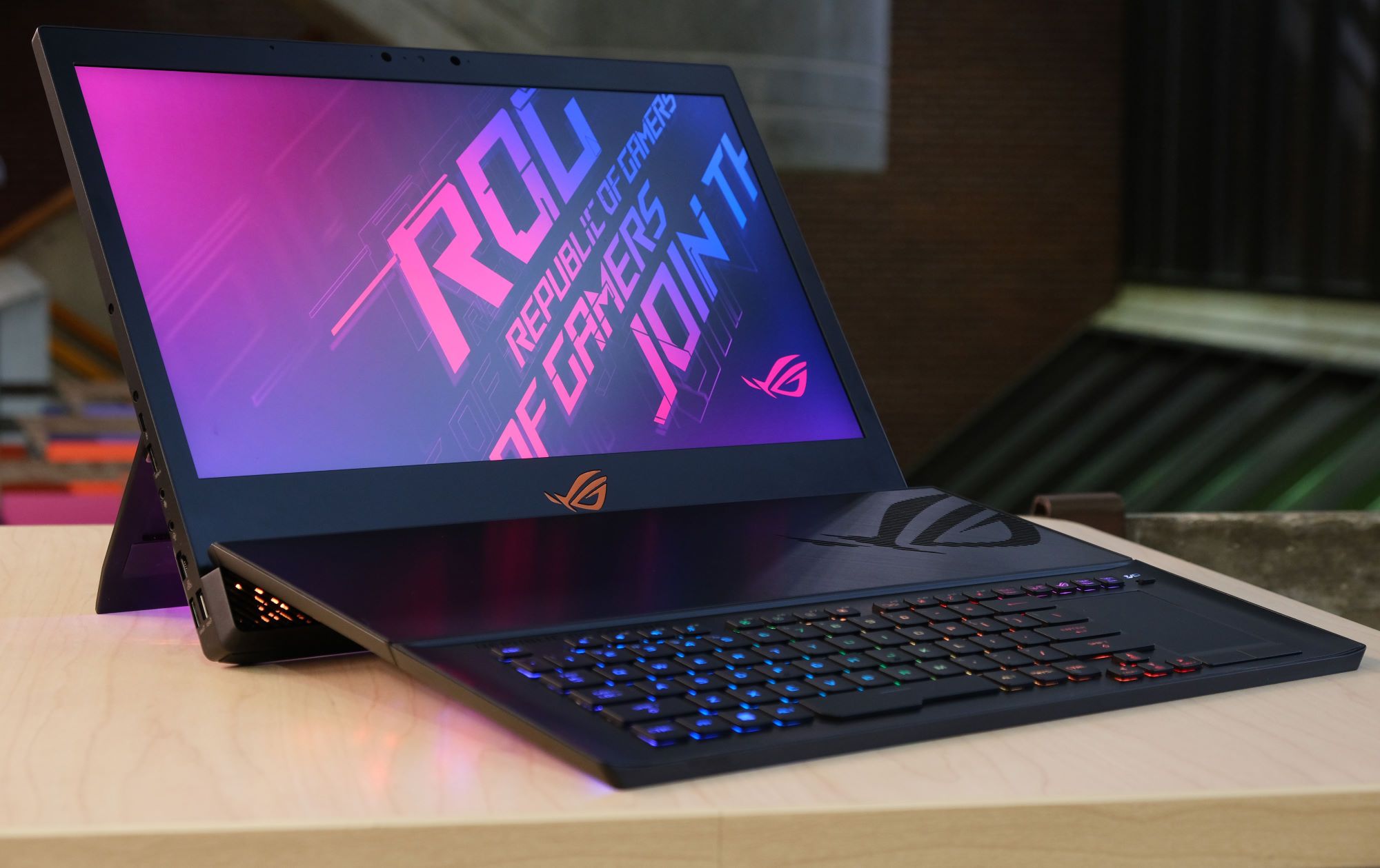

    呃,首先呢,我想说,就说这个5090 24G,它虽然是移动版,虽然这个功耗被限制在了160瓦,但是这张显卡本身的底子是非常的不错,架构又非常的新,它跑AI的能力毫无疑问是非常顶级的。但是呢,由于这个笔记本的散热设计问题,如果说你不是买的外星人或者什么华硕的这个ROG这些高端的笔记本品牌,那么你普通的消费级笔记本,即便是搭配了这张非常牛逼的显卡,那它可能长期工作时候的稳定性,包括说你的这个体感,可能并不会那么的好。

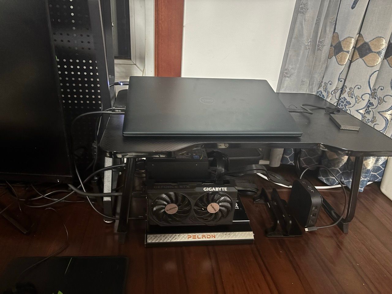

    但是呢,我知道有人提这张卡,他并不是说是想在笔记本上去使用这张显卡,是吧?因为并不是所有的人都买得起外星人,都买得起什么ROG的。那么有一些人在这个什么显卡涨价之前,他们囤了大量的移动版的这个5090 24G,囤了很多这个芯片,可能是从渠道商那里弄来的。那以中国目前的这种,呃,硬件生产水平,就很多魔改卡的这个厂商,他们就是给一线品牌、给二线品牌这些显卡厂商做代工的。他们的硬件工程师想要给这个5090 24G的移动版重新画张板子,重新贴片,贴上显存,让它跑起来,这个难度还是相当低的。

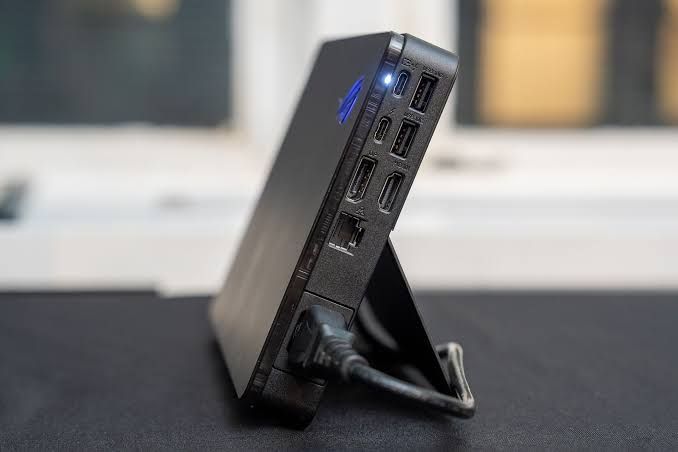

    就市面上有一段时间,一度是非常流行,就是卖这种非常小的这种移动版的5090 24G或者5080之类的这种移动版的显卡。虽然说它们的功耗设定得很低,就功耗墙很低,它们的性能被大大阉割了一道,但是我们可以参照RTX Pro 6000 Max-Q与标准版的RTX Pro 6000之间的差距。它的功耗被压低了一半,但是性能在大多数场景下仍然可以达到70%左右,甚至达到80%,那它的性价比就来了呀。况且我一向认为啊,当下的硬件,就是如果说你能买到低功耗版本的,你就买低功耗版本,啊,这个是没什么错的。像我这个4090D 48G跟4090 48G,我就直接毫无疑问,我就直接买这个4090D 48G,并不是为了便宜那几千块钱,而是你就算买的是标准版的4090 48G,你买到手之后你也得给它降频,那我为什么不直接买这个什么低功耗版本的呢?

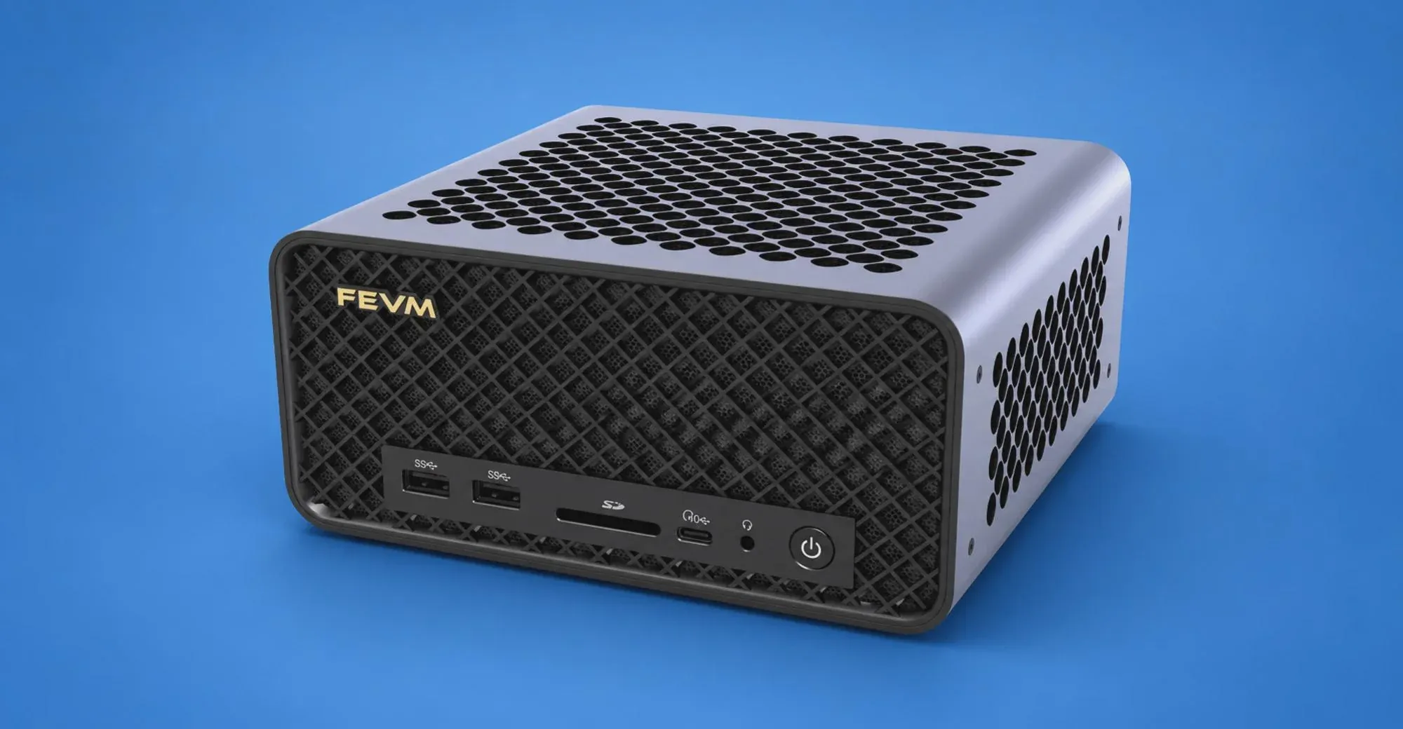

    然后这些魔改的这种,呃,5090 24G移动版,有的人是用在,呃,小主机小盒子上。那小主机你不要看它体积很小,可能说比Mac mini大一点点有限,但是相比于笔记本,它的厚度是要提升不少的。然后由于去掉了一些,呃,不太常用到的一些东西,那么它整个散热条件一般来讲是比笔记本要更好的。而且就像刚才提到的,有很多人发的是这种迷你的这种小的卡,就独立的显卡,你可以把它买回来插到自己的机箱上。就你自己的机箱,它的规格再小,你想比笔记本它的空间要大多少,它的散热压力就要小很多。
    你可以在软件上面通过VBIOS的调校,把它这个功耗墙往上面打一打,是吧?风扇一般出厂的时候,这些厂商给你配的都是比较强力的。在不怎么影响静音的情况下,不影响使用体验的情况下,它的效能释放一定是比笔记本要强非常多的。再加上这张卡本身基础性能就非常的不错,啊,我认为功耗的限制不太会让它的性能等比例下降。就是跑AI,无论是大模型还是这个音视频画图,它首先最重要的就是这个显存,然后是带宽,然后是算力。它在这三个方面都没有硬性的缺陷,它的使用体验一定是非常不错的。而且它还有这个NVFP4这个新的架构、Blackwell架构的这个红利,它未来的生态还很长。
    如果说你真的有靠谱的硬件渠道,你买个两张回来,插到你自己的这个什么新一点的这个主板上面,是吧,给它配一个还不错的U,就随便配一个8核心的,啊,8核心16线程的CPU,那你整个机器的生产力,玩游戏也好,还是这个跑这个什么AI音视频画图也好,还是跑这个大模型也好,它的体验都是相当不错的。甚至它单张卡体验就很不错。但是我相信买这种小玩具的,它本身就是为了在小机箱内部去实现AI算力,同时又追求一定的静音效果。那么对于这些高端用户来说,你买两张卡,做一个迷你小主机,它的体验是非常好的,就非常值得你去尝试。
