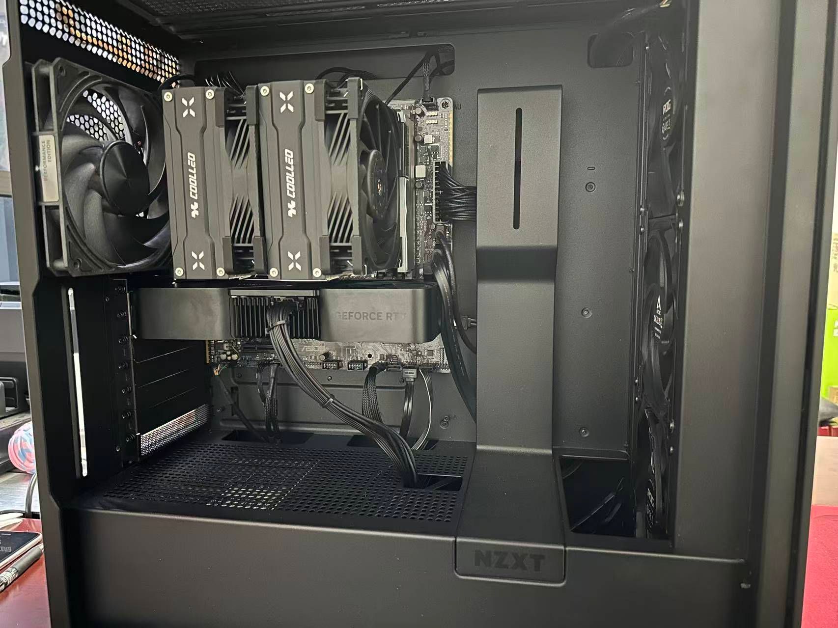

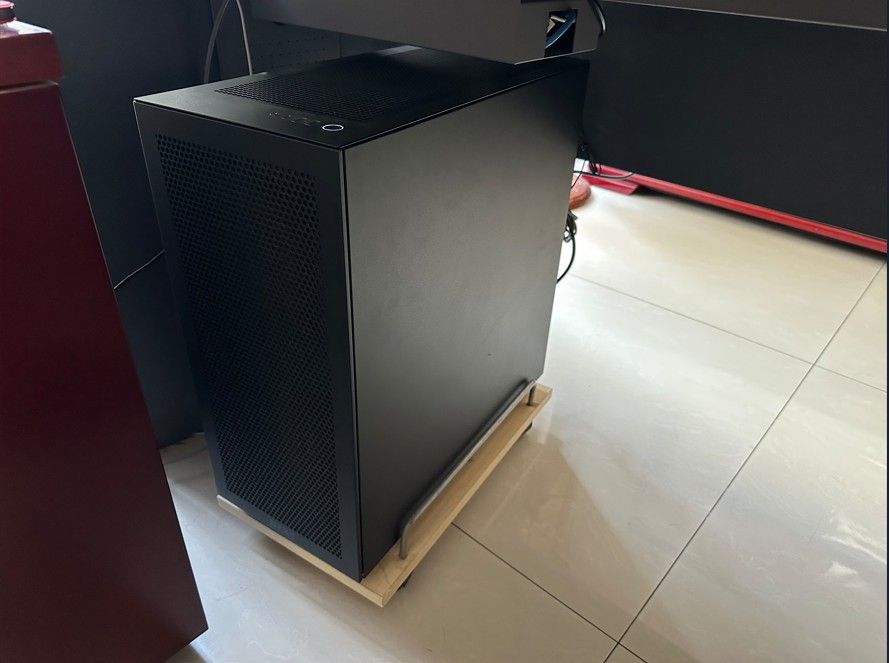

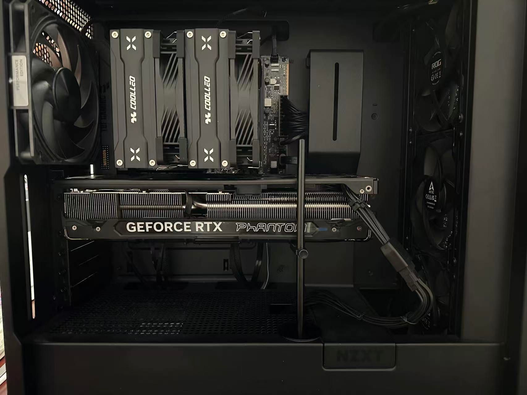

    办公主力机是全黑无光风道机箱。一直关注锤哥的视频和论坛各位大神的帖子,也尝试了不少本地 Agent 方案。作为 AI 小白,重在参与和学习。Codex + Hermes + DSH,以及使用 ninfer、SGLang + DFlash 部署 Qwen3.8 27B 等方案,都让我收获不少。正如锤哥说的,亲自下场尝试,总会有不一样的体验,吃不起RTX PRO6000的猪肉就尝试看看猪跑吧,哈哈。
    一、办公主力机
    组件 型号/规格 备注
    处理器 Intel Core i5-14600KF
    主板 华硕 TUF GAMING B760M-PLUS WIFI II
    内存 阿斯加特 DDR5 6400 C32 64GB(32GB × 2) 闲鱼 4680 元购入。原来的镁光颗粒 16GB × 2、6400 C36 内存以 2100 元出掉了。看到最近的 Strata 方案后,感觉有点血亏,早知道还不如留着给家用电脑凑成 64GB。
    显卡 NVIDIA GeForce RTX 4080 SUPER 32GB 耕升三风扇版本,B 站魔改,带三年质保。今年 8 月从公版 RTX 4070 SUPER 升级而来,花费 13,600 元。用 FanControl 调速后,噪音比涡轮卡好不少。
    SSD1 SK hynix / Solidigm P44 Pro 2TB 主力盘
    SSD2 致态 Ti600 1TB 主要模型仓储盘
    HDD 希捷 2TB × 2
    电源 A+ 850W
    机箱 NZXT H7 Flow 全黑无光风道机箱
    办公主力机照片 1
    办公主力机照片 2
    办公主力机照片 3
    办公主力机照片 4
