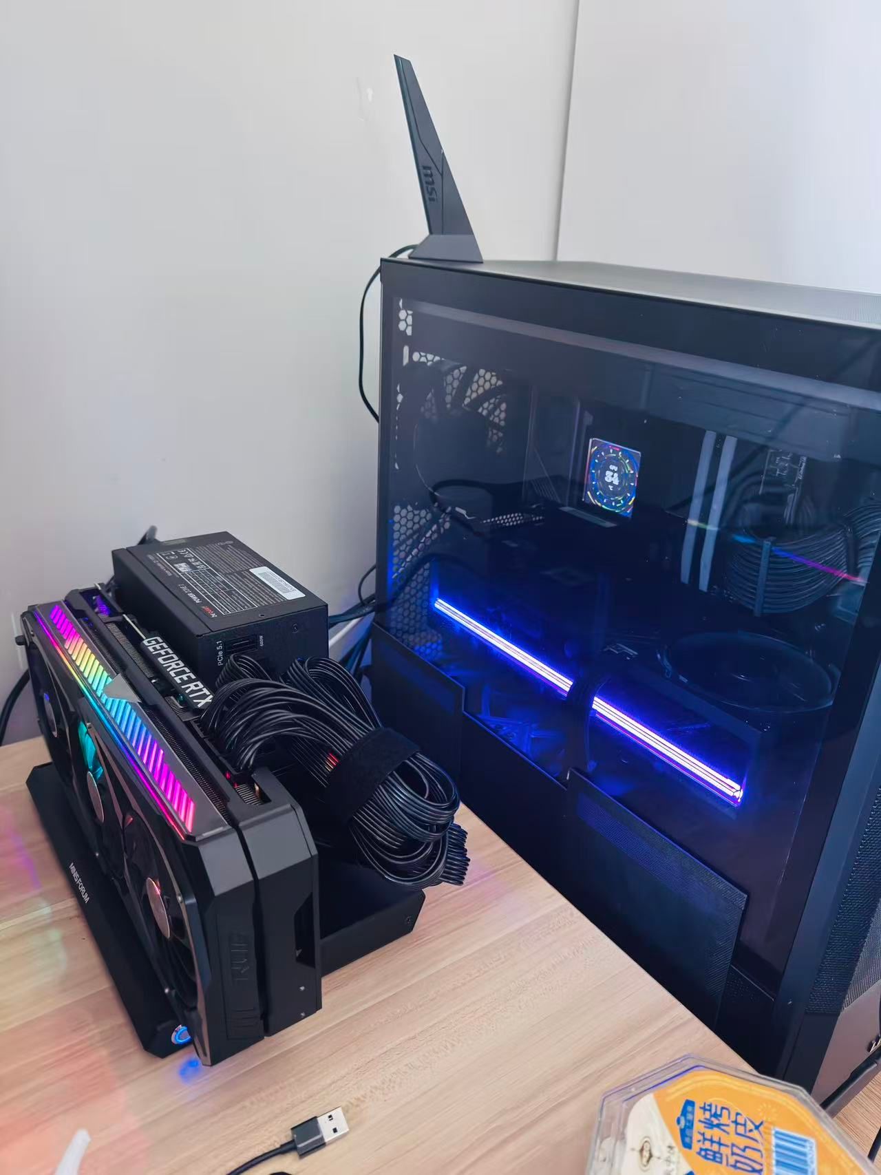

    目前手头上 有个 MACSTUDIO M1 ULTRA 64GB 就是用来专职挂AGENT的 暂时背靠minimax 之前买了一年的coding plan 还在用着。(本地方面折腾了好多时间 从qwen2.5 3 3.5 3.8 一路试过来,发现这玩意儿本地跑模型确实垃圾,所以又把目标转向N卡)
    显卡有 5090 + 3090 电脑内存也是64GB DDR5
    本来有两张5090 5月份时候便宜卖掉了一张(当时以为MAC 64GB > 32G 5090,现在肠子都悔青了)。 手上的3090是刚买的 目前通过OCULINK (配1000W ATX3.1 铂金电源)连接的, 连接时才学习到主板上有各种通道问题。
    论坛里大多都在推荐 双3090 + NVLINK,但毕竟跨系好像很鸡肋。
    如果再买一张3090的话是不是要 另外组个主机 专门跑这两张卡? (是的话 主板是不是一定要PCIE4.0 x8 + x8, 考虑到现在的溢价可能会往DDR4 去配)
    然后请问第二张3090 有没有可能 也通过OCULINK 连接? 或者 现在的这个OCULINK 可以通过 NVLINK 跟电源 可以连在一起?我查了,目前的电源是允许带两个3090。
    再或者说我目前这个只要分配得当是可以操作的, 不需要再去折腾 另外一个3090 及多配一个主机?
    附一张配置图
      我建议你在已经有电源的情况下,扔掉显卡坞,配置一个X99的洋垃圾,上64G内存,双3090,尝试NVLink,没有NVLink双3090也很强。5090放到现在的主机上。效率会爆炸,双3090当下跑LLM是相当能打,上128G DDR3更好。它也能单卡跑ComfyUI,而且你有32G的5090兜底,什么都能跑,这样生产力直接爆满。溢出屏幕。不要再买显卡坞了,那效率不堪入目。
      弄好了记得来发装备秀,测试结果。

        @terry 我目前在新西兰 这个小地方 X99是找不到, 但是思路应该是 买 二手或者淘汰的 服务器主板+CPU对吧。

          @Hao-Chen 1,可行,总之就是省内存的钱。服务器主板可以用很久,价格合适就行。2,建议你可以研究下海淘,JD,天猫,拼夕夕有的店铺发海外的。X99的板子国内华南金牌和精粤等产品质量十分稳定。
