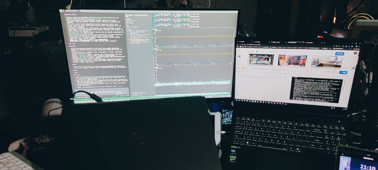

    整天倒腾,重建重建重建,但锤哥号召就要积极响应,我和我锤哥一样能折腾,但锤哥有收益,我就穷折腾
      这玩意放窗台,夏天不得热死。邋遢老男人,设备很多,很凌乱。
        我看了下。应该是条件允许,设备放阳台做物理隔离了。
        很好的方案。
        意见 如果温度控制不住。就加个厚窗帘。防嗮。

          夏天换地方哈哈,现在飘窗,厚窗帘,那屋给他吧,我去隔壁遥他,跑着的卡36度,闲着的卡21度

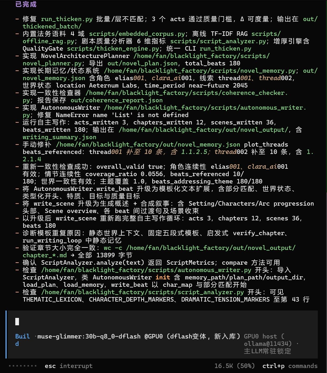

                                      27b全系,包括改版和全部国产生态,也包括付费api,我都挨个实测了很久,没log没qc没初始任务权重,自己做?他会在长推中全部给你已快速达成为目标跳过,过去一直用,后来发现不是自己程序不够精致,是他吗他们的达成目标不同,跑分单项也许是他们的强项,因为他们统一都是这种工程追求,实际并不是。现象就是长推中你敢临时加个小任务天亮必看那傻狗叼着一只破鞋在路口等你,没有递归总权重逻辑树,因为他根本没有总逻辑树,这就是国产生态之恶。换了我现在用的才知道,什么程序不够精致,什么没工程思路,什么没审核没框定好都是他们几个合计好骗全世界的话术,我这一年时间都用在了赋能和qc以及最终达成推进上,结果发现国产生态根本没这选项,垂直agi在这生态里完全是走不通,他们追求的是全能大聪明答题机,完全没复杂工程长推基座逻辑,想适应他们只有把任务链缩短任务宽度降低,影线是不够用,因为压缩就丢树,必然丢,这就是没有大数据修炼,没工程修炼,不懂敬畏因果的典型拿来思维,跟他们打交道用户的初始树和原始需求毫无权重,而正常不是这样,所有张量结构都这样是他们几个编造的谎言。再说这卡,comfyui跑的可用,关键64g不用内存交换,本来我也提心吊胆,直到实测了发现完全符合生产需求,也许我的参照物也是有问题,我用的508 16g参照,等这波开跑渲染了我给你截图,我记着之前截过

                                        本来我计划的32g v100推逻辑,三卡全部跑异步渲染,但后来发现这路上llm才是主力需求,现在整个全跑llm,恨不得用v100跑渲染,实际渲染是最轻量需求,随便有个机器comfyui能冒个烟就行了,想出精品必用大llm,并不是大单体,而是部门协作的多agent体系,比如导演组 摄制组 后期组 质检反哺组,我记着前段有个无限使用一周的哪家测试,拆成12个同步agent同步执行模块化重构一周,那是真爽,可惜只给了一周,而且我的架子当时也没健全,现在还在慢慢补齐模块

                                          稳不稳自己看,推到哪了我都不知道,但他完全清楚,一周后他还是这样,你看opencode版本,现在已经是2.x,是一直没给我停机更新机会,主llm没中断过
