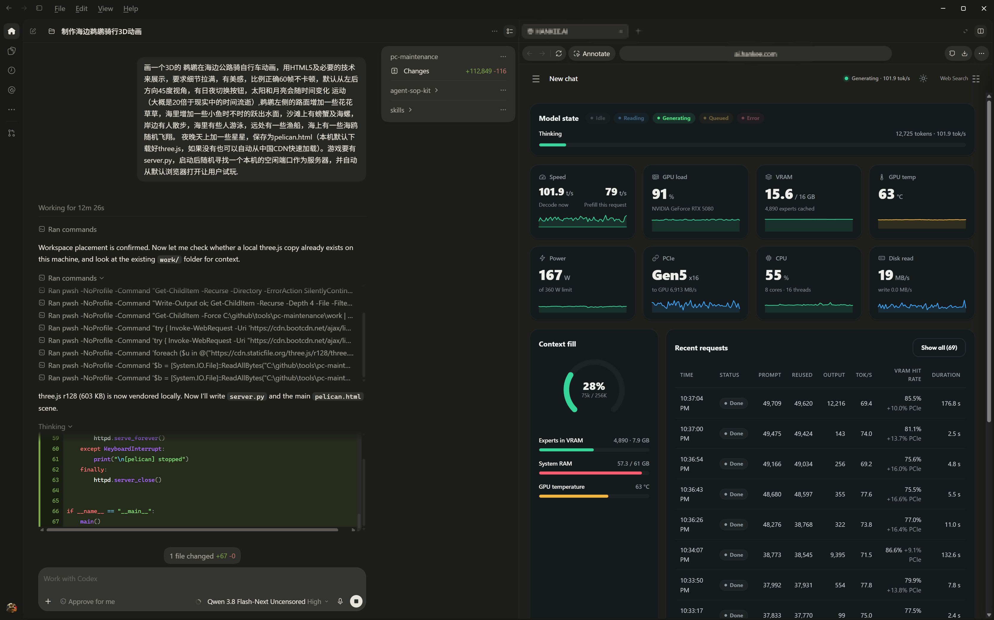

    机器是 RTX 5080 16GB + Ryzen 7 9700X + 64GB DDR5-6000,Windows 上跑官方 Strata;model 是 SC117 的 Qwen3.8 Flash-Next Uncensored,IQ3_XXS。Codex 通过 OpenCodex 接入。
    原帖的 Strata 0.1.41 截图里,单次 request 的 Decode 有 69.4、72.6 tok/s,另一个执行中瞬时读数是 101.9 tok/s。标题的“约 70–100 tok/s”取自这些 request 样本,不是整场均速,也不是所有 prompt 都有这个速度。256K 是当时配置的 context 容量,没有做满 256K 的 speed benchmark。
    本地 Qwen 执行中的 Codex 与 Strata monitor,原有 mosaic 保留
    这是前一帖的真实执行截图。Decode 是 model 吐 tokens 的速度;读取 files、调用 tools、跑 checks 和 repair 都要另外花时间。

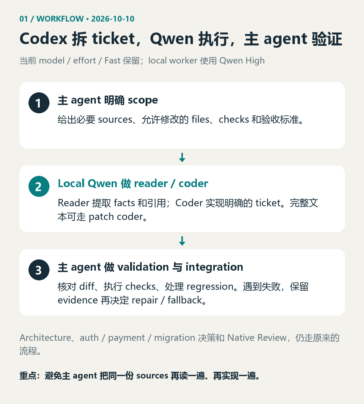

    我具体交给 Qwen 什么?
    目前 Codex 里主要是两类:
    • Reader ticket:指定 code/docs 范围,提取 facts、分类和引用。能提供完整 source packet 时,就不让 worker 再到处找 files。
    • Coder ticket:实现 scope 已明确、可以独立验证的行为。完整的 text sources 可以走 patch coder,由主 agent 执行 checks。
    比如已有的实际 ticket 是给 comparison report 增加 metadata fields。Qwen 的 candidate 经主 agent 独立 checks 后被采用。现有记录主要还是 Strata integration 内的 ticket 和 regression pilot,我还没有把所有业务 project 都迁过去。
    Codex 与 local Qwen 的实际 workflow
    我仍然打开原来的 Codex chat,正常描述需求。主 agent 的 model、effort、Fast 保留;适合的 ticket 才启动一个新的 Qwen High worker。
    最需要避免的是重复劳动:主 agent 先读完 sources、想好实现,再让 Qwen 从头做一次。 Ticket 的 scope、允许改的 files、checks 和验收标准要提前明确。主 agent 保留独立 validation、integration 和 fallback;architecture、auth/payment/migration 决策,以及 high-risk Native Review 继续走原流程。Tiny changes 直接做,mechanical work 用 scripts。

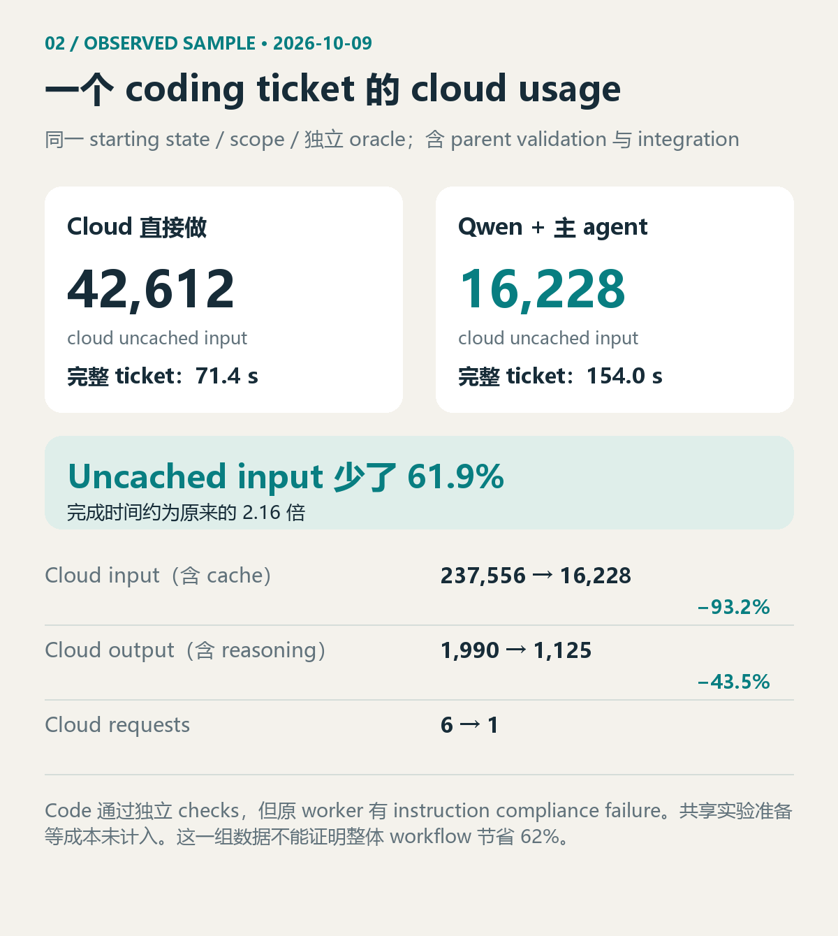

    一个 ticket 到底少用了多少 cloud tokens?
    这组记录来自 2026-10-09,同一干净 starting state、同一 scope 和 source packet,也用了同一组独立 checks。Cloud 直接做与 Qwen + 主 agent validation 的数据如下:
    同一个 coding ticket 的 cloud usage 对照
    这个 ticket 的记录 Cloud 直接做 Qwen + 主 agent
    Cloud requests 6 1
    Cloud input,含 cache 237,556 16,228
    Cloud uncached input 42,612 16,228
    Cloud output,含 reasoning 1,990 1,125
    完成时间 71.4 秒 154.0 秒
    对应减少 93.2% / 61.9% / 43.5%。我更关注 uncached input 的 61.9%;含 cache 的 93.2% 看起来很大,但不能拿它直接说订阅 quota 或费用少了这么多。
    这次 code 通过了独立 checks,主 agent 没有重新实现 code。但 worker 曾在 command 失败后继续执行,违反 stop-at-failure 规则;这项 instruction compliance failure 保留在原记录里,后来 helper 增加了 stop gate。
    统计包含这个 ticket 的 preparation、执行和主 agent validation/integration,未计入共享实验准备等成本。这只是一个 ticket 的实测,整体收益还需要继续记录。

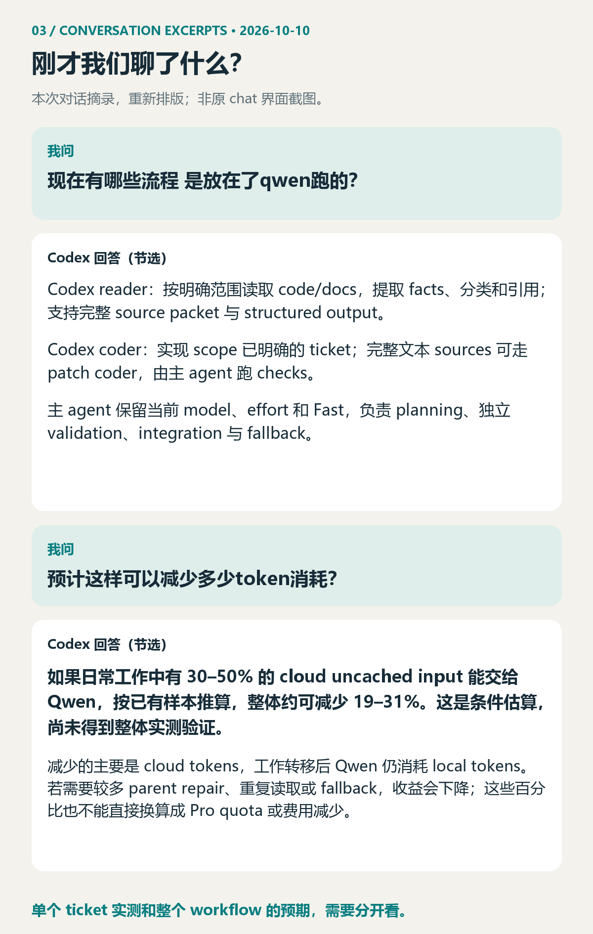

    刚才我也追问了:整个 workflow 能省多少?
    我问了两个问题:“现在有哪些流程是放在 Qwen 跑的?”以及“预计这样可以减少多少 token 消耗?”下面是本次对话的重新排版摘录,方便在手机上看;不是原 chat 界面截图。
    本次对话摘录,重新排版,非原界面截图
    回答里的 19–31% 是条件估算:假设原有 cloud uncached input 有 30–50% 对应的工作适合转给 Qwen,而且单 ticket 减少比例接近这次的 61.9%,算出来约是 19–31%。目前没有整个日常 workflow 的实测结果,repair、重复读取和 fallback 还会影响它。
    Qwen 自己仍然消耗 local tokens;转移的是 cloud 请求及其 context。这些数字不能直接换算成 Pro quota 或费用。
