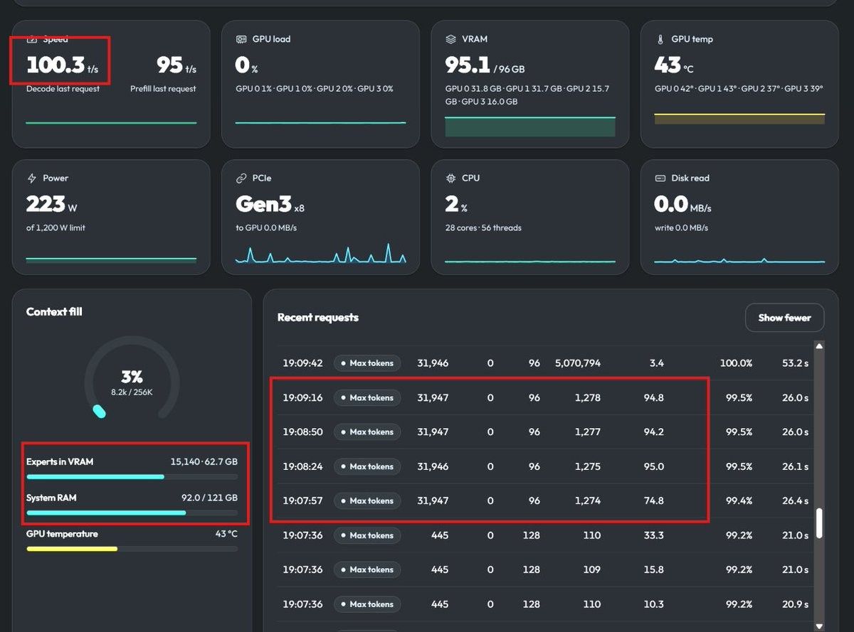

                                    别人的,V100 4卡。96G显存【仔细看,他的是32+32+16+16】,QFN 3.8 Q6_K_XL,写出来的鹈鹕:
                                    【128GB RAM + 96GB VRAM + Strata = beyond expectations. Qwen3.8-Flash Q6_K_XL: 100+ TPS, 1200+ prefill. That's all I need. Q6 quality is a dream for local LLMs.】
                                    另外说个题外话,我在X上面看 STRATA的作者,应该是个老美,感觉非常负责。如果你的硬件比较典型,又觉得还没发挥到极致,可以私信把机器控制权给他,他远程用CLUADE了解情况,升级代码。 过几天代码又会变强。 这人改变了我对老美的看法。
                                    XIUNAN ZHIX 1 条回复 最后回复

                                        @stxpnet 支持多卡了吗?我以为只能单卡。Q6精度,有时间我也试试。
