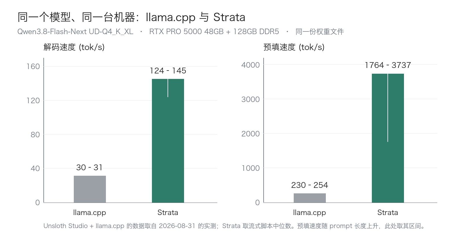

  4. Qwen3.8-Flash-Next UD-Q4_K_XL 引擎对比:llama.cpp 与 Strata,同样的48GB 显存 + 128GB 内存,不同的结果
qwen-flashstratallama.cpp
17 帖子 9 发布者 1.2k 浏览 4 关注中

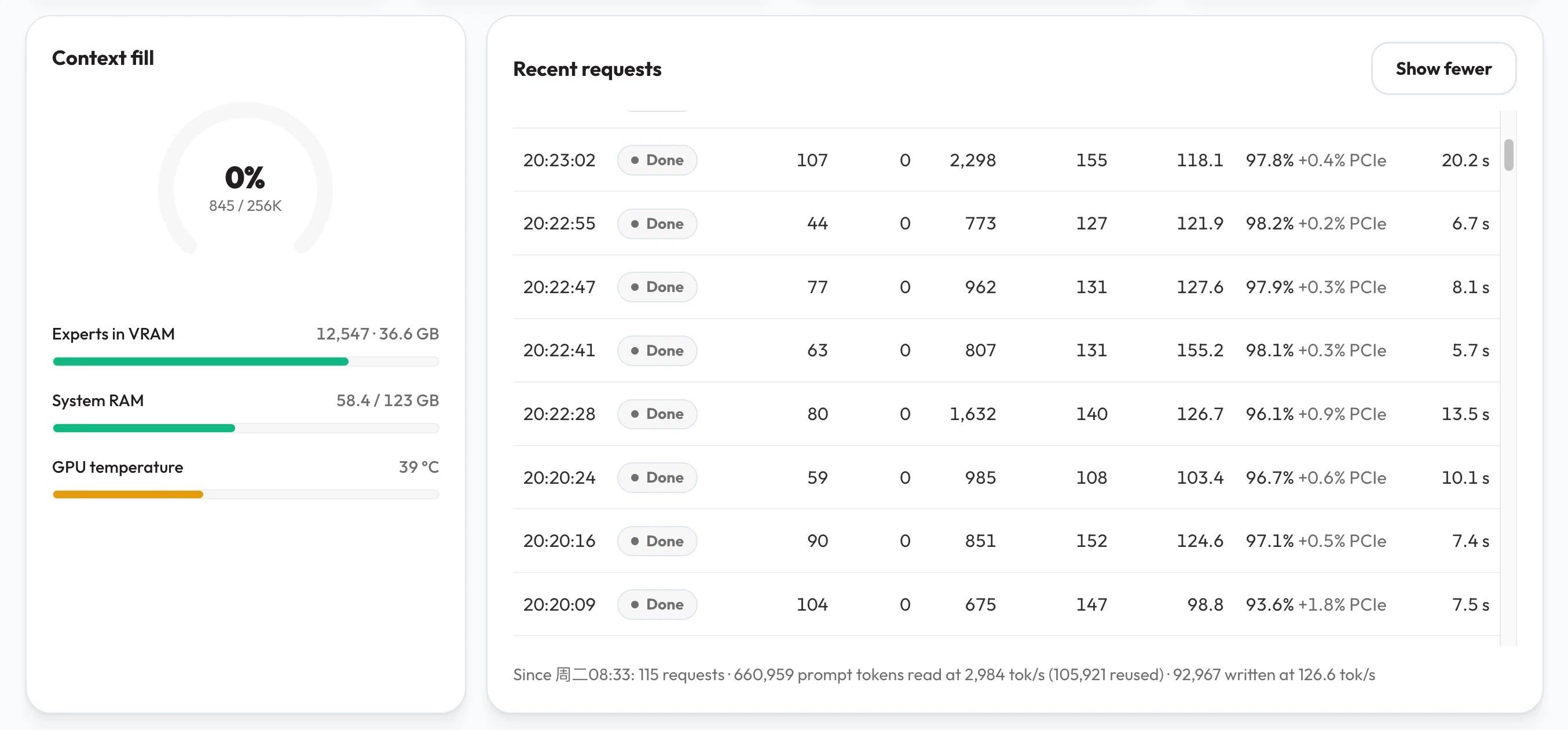

              Prefill (tokens/s)
              Prompt IQ3_S, 0.1.43 IQ3_S, 0.1.44.1 UD-Q4_K_XL, 0.1.44.1 Q4 vs IQ3_S
              19K 2,539 2,527 2,038 -19 %
              43K 3,153 3,118 2,516 -19 %
              89K 3,552 3,516 2,844 -19 %
              123K 3,548 3,504 2,852 -19 %
              Decode (tokens/s, median)
              Chinese prose 104.1 105.7 94.7 -10 %
              Chinese chat 110.4 108.2 91.2 -16 %
              English technical 110.8 113.1 90.6 -20 %
              Code 166.9 166.8 130.7 -22 %

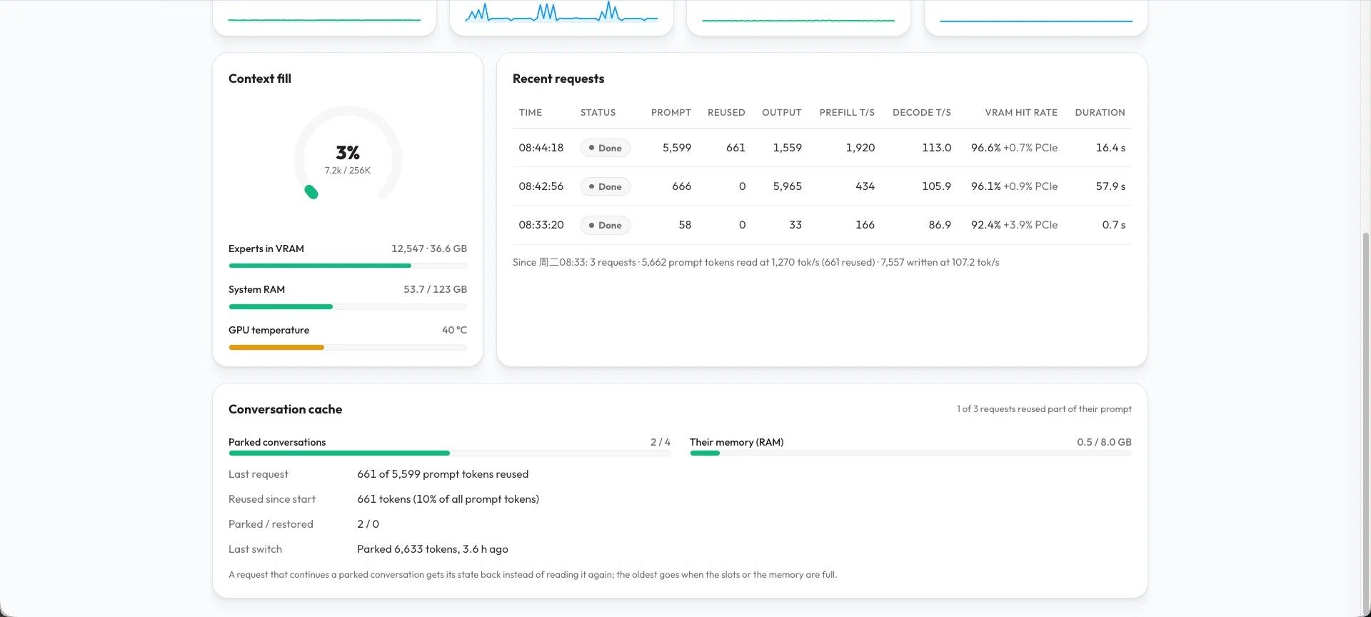

                      ✅ Strata 部署 Qwen3.8-Flash-Next UD-Q4_K_XL 安装完成
                      历时 2 小时 57 分,全部 7 个步骤走完:
                      步骤 结果
                      1-3 硬件/配置/依赖 RTX 4090 48GB、127GB 内存全过;UD-Q4_K_XL、262K 上下文、int8 KV、71GiB 专家预算
                      4 引擎 v0.1.45 预编译版(sm_75/86/89/120,CUDA 13.0)+ cuBLAS/runtime
                      5 模型下载 4 个 GGUF 分片(111.7GB)+ mmproj 视觉编码器,全部 SHA-256 校验通过
                      6 模型打包 iq_pack 转换 460 个张量(--compat-bf16 自动生效);MTP 草稿层 5.2GB → q2_0 → 运行时格式(787M)
                      7 启动脚本 run-unsloth-ud-q4_k_xl.bat + 配置文件已生成
                      调优后实测成绩(2000 token 长生成):解码 84.8 tok/s、专家命中率 96.8%、显存 47.7GB 无警告。相比首启的 76.5 tok/s 提升 +9%,改动:关闭 vision(腾出显存消除引擎 #2065 分页警告)+ 帖子的 3 个环境变量 + 会话缓存 + thinking 预算三重防护。
                      关于与帖子的差距(他们 124-145 tok/s):已排查到底——显卡全程无降频(SM/显存满频、237W、40°C),差距是 sm_89(Ada)vs sm_120(Blackwell)内核代际差,非配置问题。预填已达他们高位,解码约为其 65%。
