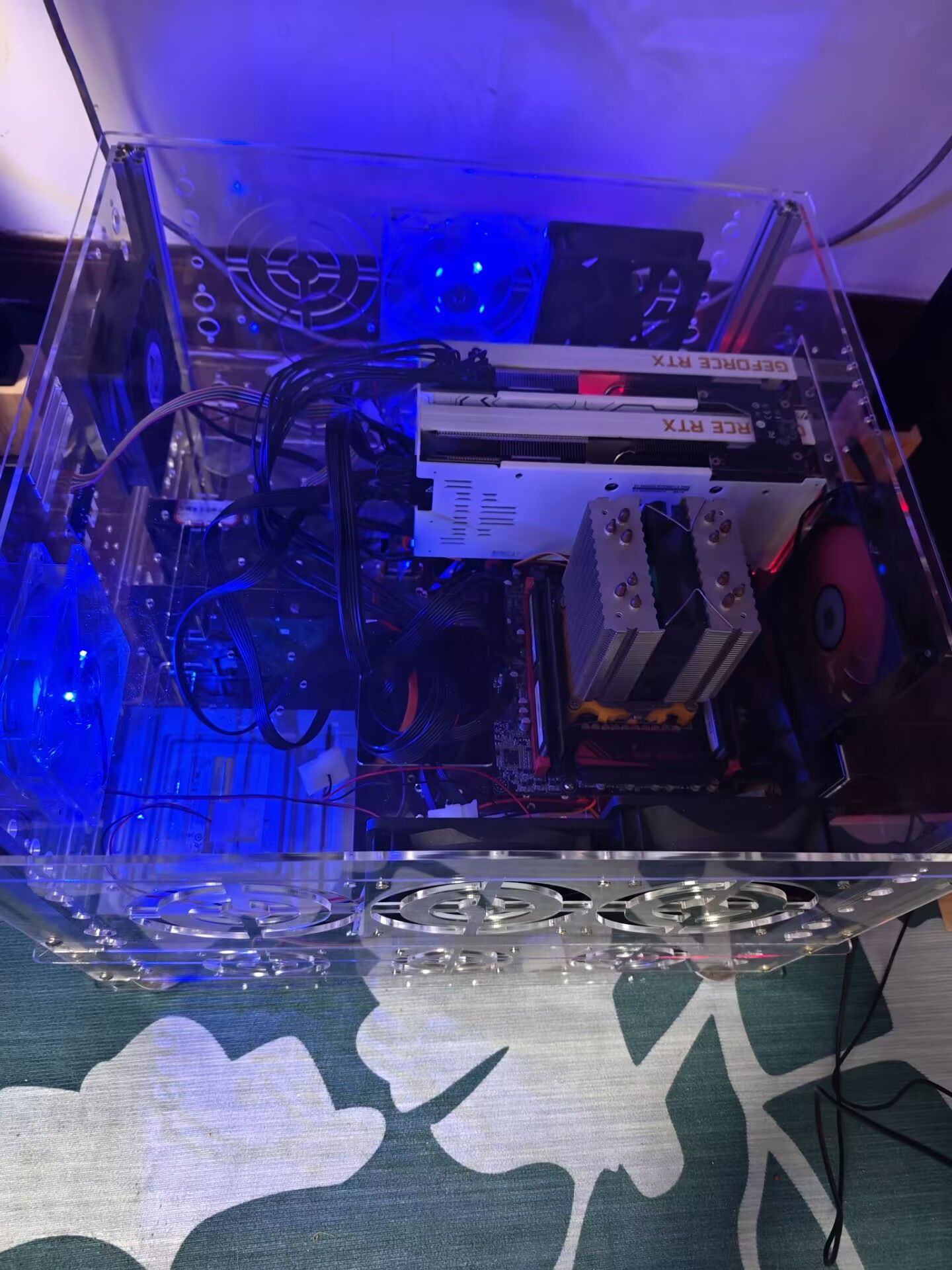

    感谢大家之前帮我解决电脑硬件和本地服务器方面的问题!最近整理了一下自己设计制作的卧式机箱,分享给喜欢 DIY、折腾服务器和多显卡平台的朋友。
    这个机箱是我自己画图纸、找淘宝商家定制亚克力板制作的。目前已经做了 4 个,自己用下来感觉挺实用,所以把设计思路、制作成本和安装经验分享出来。图纸和相关资料都可以免费分享,有兴趣的朋友欢迎留言交流!
    一、机箱设计与尺寸
    机箱采用卧式结构,主板安装在上层,电源和硬盘等配件可以布置在下层。
    机箱尺寸: 500 × 500 × 300 mm(长 × 宽 × 高)。
    尺寸可调整: 也可以考虑制作成 400 × 400 × 300 mm,具体可以根据自己的硬件和空间需求调整。
    机箱材料: 透明亚克力板。
    设计初衷: 考虑到显卡安装、散热以及后续升级服务器主板的需求,所以我选择了相对宽敞的尺寸,没有刻意追求小巧。
    卧式机箱的一个明显优点,就是显卡可以直接安装在主板上,不需要像传统立式机箱那样长时间承受竖直悬挂带来的额外受力,对于安装多张显卡的 DIY 主机比较友好。

    四、显卡位置与固定方式
    显卡位置和机箱挡板位置已经按照主板布局进行了设计,正常情况下可以直接对应安装。
    不过,显卡尾部的固定还需要自己做一点小加工:准备一条合适的薄金属片,按照显卡挡板的位置调整好形状,再开一个供固定螺丝穿过的小孔。
    金属片不需要特别厚,关键是能够可靠固定显卡挡板,避免显卡晃动。机箱背板上已经预留了相应的螺丝孔,可以利用这些孔位进行固定。
    这里需要提醒一下:不同显卡的挡板高度、厚度和接口位置可能有所不同,动手之前最好先实际比对一下。加工金属片时也要注意去除毛刺,避免划伤线材或其他硬件。
    五、散热与实际使用
    这个机箱不仅考虑了硬件布局,也预留了风扇安装位置:
    上层: 可以安装 12 cm 风扇。
    下层: 可以安装 8 cm 风扇。
    透明侧板: 内部硬件、线材和风扇的运行情况比较直观,方便观察和维护。
    卧式结构: 对多显卡安装比较友好,也方便根据实际平台调整内部布局。
    对于个人服务器、本地大模型运行平台、多显卡工作站,以及喜欢自己折腾硬件的朋友来说,这种开放、直观的结构有一定实用价值。
    具体散热效果还是要看 CPU、显卡的功耗、风扇数量和风道设计。如果准备安装高功耗显卡或者多张服务器级硬件,建议根据实际配置调整风扇位置。

      1. 板材厚度和结构强度
      机箱横向承重的板材厚度为 5 mm,侧面板厚度为 4 mm。整体结构强度不错,日常安装主板、显卡、电源和多块硬盘都比较合适。
      1. 每块板材都有标识,组装不容易出错
      这个设计在制作时就考虑到了 DIY 组装的问题,每一块亚克力板都做了对应的标识,方便区分上下、左右、前后,不用拿到一堆板材后再慢慢猜位置,按照标识就可以进行组装。
      1. 电源支持情况
      500 × 500 mm 的大尺寸版本支持安装 双 ATX 电源,适合多显卡平台、个人服务器等需要较大供电能力的配置。
      400 × 400 mm 的小尺寸版本则只能安装一个电源,大家可以根据自己的硬件需求选择尺寸。
      1. 预留了光驱安装位置
      机箱已经预制了 CD/DVD 光驱的安装螺丝孔位和对应开孔。如果有需要,仍然可以安装传统光驱或刻录机,不需要再从头设计安装位置。
      1. 硬盘扩展能力
      下层空间比较充裕,按照合适的布局可以放置 10 块以上的 3.5 英寸机械硬盘,比较适合 NAS、家庭服务器、存储服务器等用途。
      总的来说,这个机箱设计时就不只是考虑普通台式机,也考虑了多显卡、双电源和大量机械硬盘的使用需求。

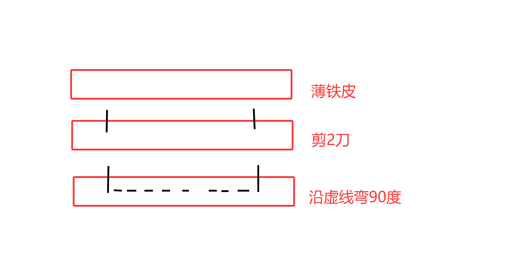

                        三、显卡固定铁皮的制作方法
                        显卡安装位置和机箱背板已经按照主板布局预先设计好了,不过显卡挡板还需要一条薄铁皮辅助固定。这个部分需要自己简单加工一下。
                        1. 准备铁皮
                        准备一条容易剪裁、能够保持形状的薄铁皮,尺寸参考:
                        长度:约 18 cm。
                        宽度:约 1.5 cm。
                        两道剪口之间的距离:约 14 cm。
                        两端尽量留出相同长度。
                        铁皮不需要特别厚,能够满足固定显卡挡板的强度要求即可。
                        1. 在同一条长边剪出两道切口
                        把铁皮平放,在同一条长边上剪出两道切口,每道切口长度约 1 cm。
                        两道切口之间的距离约为 14 cm,左右两端尽量留出相同的长度。
                        注意:只剪开两道口,另一条长边不要剪断,底部必须保持完整连接。
                        示意图如下:
                        未加工的铁皮:
                        剪开两道口后:
                        1. 沿虚线弯折 90°
                        剪好之后,沿着中间预定的虚线位置将铁皮弯折 90°,不要把底部剪断,保持铁皮整体连接。
                        弯折后的结构示意:
                        上面的字符图仅用于说明切口和弯折关系,实际形状以铁皮加工后的结构为准。
                        1. 对准背板并开孔
                        将弯折好的铁皮放到机箱背板和显卡挡板对应的位置,根据实际位置调整好,再标记螺丝孔。
                        利用机箱背板预留的固定孔安装铁皮,并根据需要在铁皮上开孔,最后用合适的螺丝或螺母固定。
                        不同显卡的挡板位置可能略有差异,建议先安装显卡,再根据实际位置调整铁皮,不要提前盲目开孔。
                        加工完成后记得处理铁皮边缘的毛刺,避免划伤手或损伤线材。
