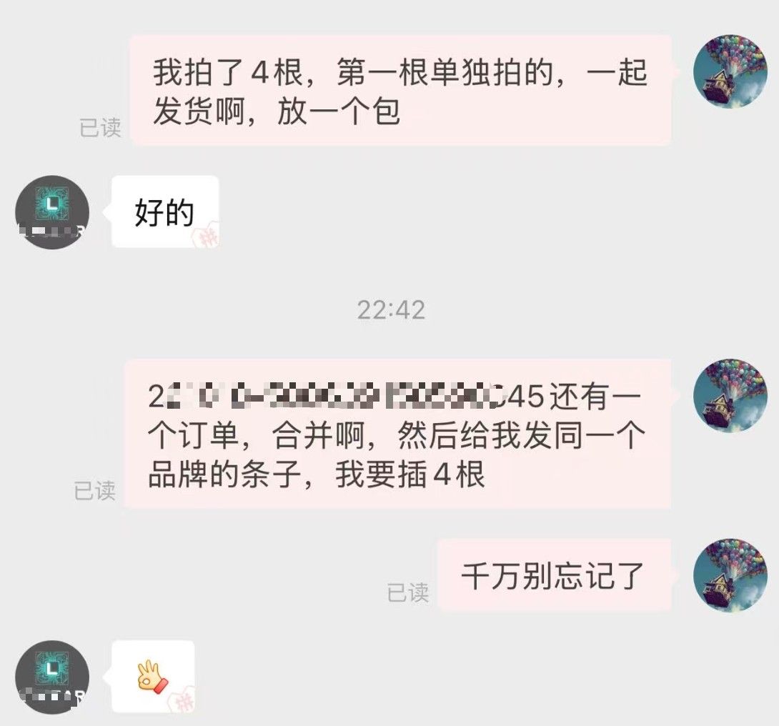

    今天是在拼夕夕上下单了单条 DDR3 1866 ECC 服务器拆机条,一共下单了 4 根,然后是 288 一根,在一家旗舰店买的。之前我是在另外一家店下单,他是 250 块钱一根,但是告诉我只能插一根。我估计他们家的条子不是同一个批次,卖得比较杂,不能保证我买两根或者四根之后都是同一个品牌。这样有的主板混插是不认的,所以就多花一两百块钱,多花 100 多块钱,买好一点的条子。之前春节的时候买的条子还比较贵,那时我买四根 IBM 的拆机条,是三星颗粒,16G 一根,当时是 260 还是 270,跟现在 32G 的价格一样。

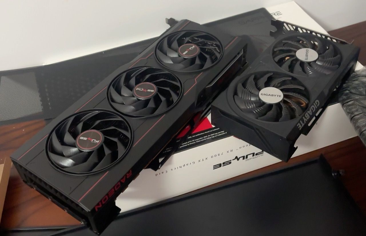

    我的解决方案是,我现在有一个 DDR3 的 X99 洋垃圾,64G 内存,上面跑着 4090D 48G 和 7900XTX。内存本来够用,如果一个跑大模型,一个跑 ComfyUI,跑千问 27B 大模型,64G 条子居中协调,同时跑是没有问题的。但是现在如果想跑千问 3.8 Flash Next、跑 Strata,可能就只能跑一个实例了。无论用 XTX 搭配 64G 内存,还是用 4090D 48G 搭配 64G 内存,都能跑得非常好。按理说我只需要再买 64G 内存,再组一个一样配置的 X99 洋垃圾就可以了。但是考虑到以后我也有可能在年前再买一张 7900XTX,或者再买一张 32G 显存的卡,因为马上要把主要精力投入到 AI 音视频生产,投入到 ComfyUI,玩 LTX、Wan 或者 MiniMax H3,那么我不如一步到位,配一个 X99 洋垃圾,直接给它上 128G 内存。

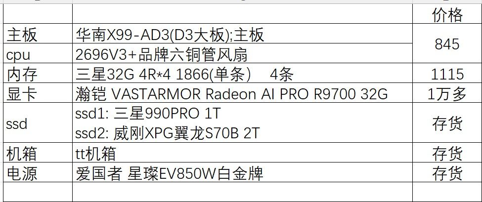

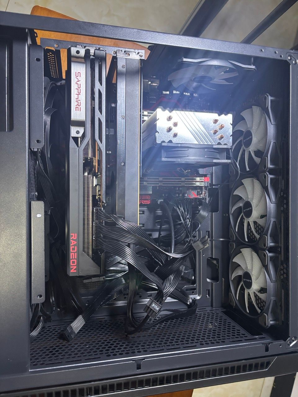

          哈哈,一周多前也从京东上攒了一套华南金牌x99 tf + e5 2686v4 + 三星 ddr3 recc 1600 32G x 4 + 7900xtx的机子,总计12000元。
          本来想买1866的,但那个卖家只有2条了,于是换成1600的了,这几天一直在调试strata + qwen3.8-flash-next-iq3_s, 90k上下文下,prefill最高冲到1600多 t/s, decode平均70多 t/s。
          目前看,四通道ubuntu 24.04.5下实测41~42G带宽,足够用。而且这块主板很有意思,ddr3和ddr4的内存槽各4个,但不能混插。现在用的是ddr3, 如果哪天ddr4成白菜价了,换一下条子和插槽就行。
