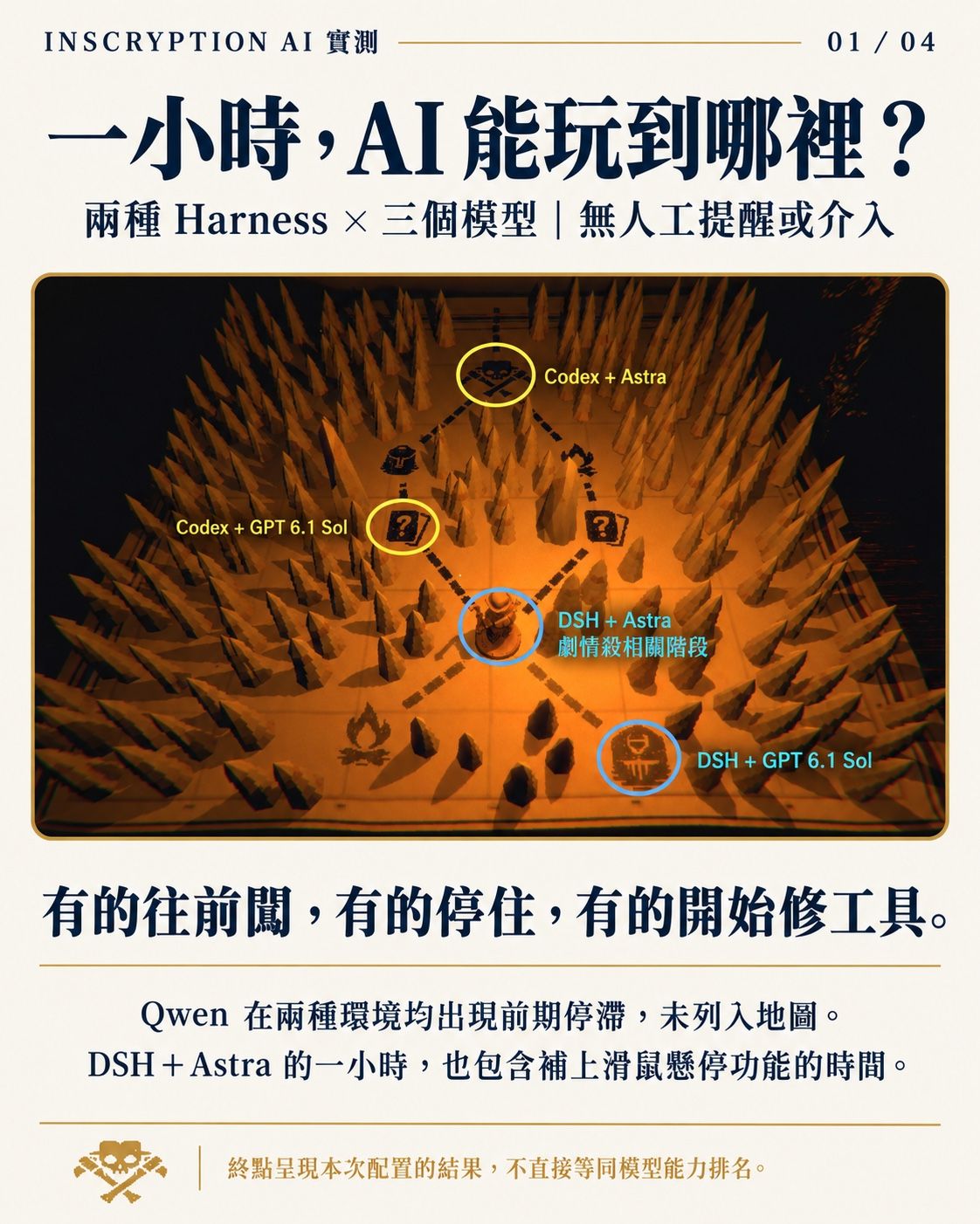

    接續前一篇的突發奇想,筆者花了點時間測了模型在不同Harness架構下表現如何?
    這次多準備了兩個Harness架構 Codex、DeepSeek Harness(DSH)與 前一次的Hermes,搭配 Astra (low)、GPT‑6.1 Sol (low)、Qwen3.8 Flash Next。一樣是無記憶重新開始玩Inscryption,除了看最後走到哪裡,也記錄模型遇到阻礙後,如何操作、校正與恢復。 這次全程未介入
    為什麼雲端模型選low? 第一是縮小雲端本地模型跑分的差異(請參考前一篇),第二是我想省錢😂
    一樣先給趕時間的人看結果吧

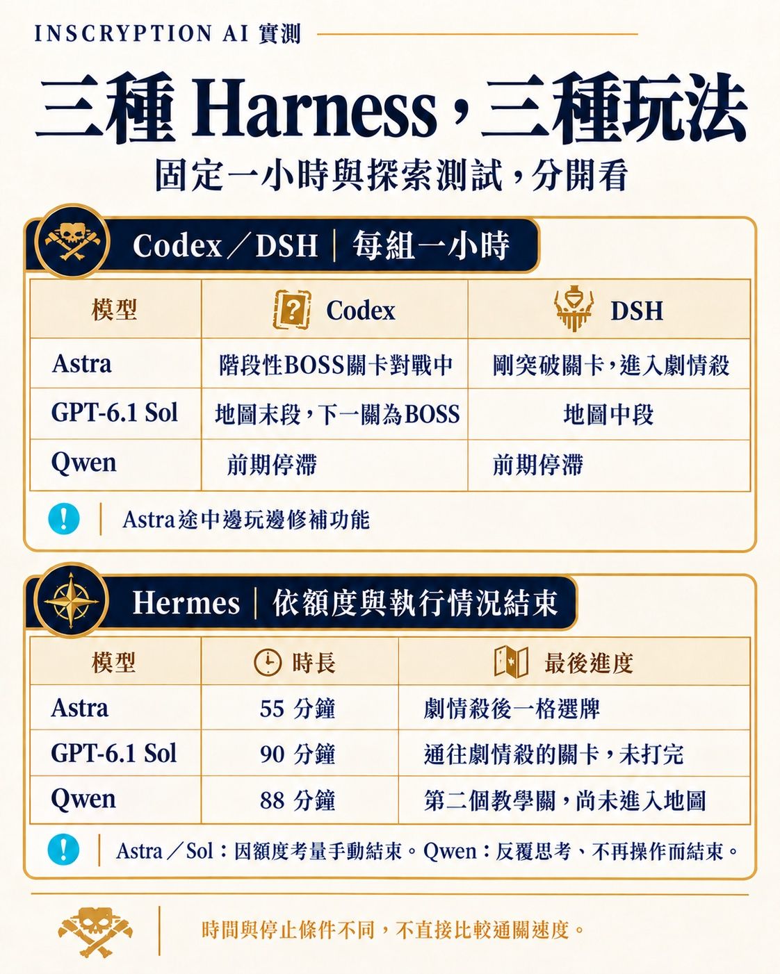

    Codex/DSH 使用相同prompt且給完整權限:
    請通關這個遊戲,不可以上網找資料。
    這兩批的時間與停止條件不同,因此分開呈現,不合併成通關速度排行榜。
    一小時計時時間內,過程差異巨大
    地圖標記代表時間到時正在進行的關卡。DSH+Astra 則是剛突破關卡、進入劇情殺,尚未展開後續離開牌桌的解謎。
    不過,Astra 在 DSH 裡竟然邊玩邊修改自己的工具!!
    DSH的原生computer use工具缺少遊戲所需的滑鼠懸停功能(用來查看牌的資訊等等),Astra 便動手補上。
    修改時間包含在一小時內,還修修改改了些他覺得卡手的工具
    目前無法估算「如果沒有修工具,本來能走多遠」,如果不修改他是否能到BOSS關目前也沒辦法下定論。

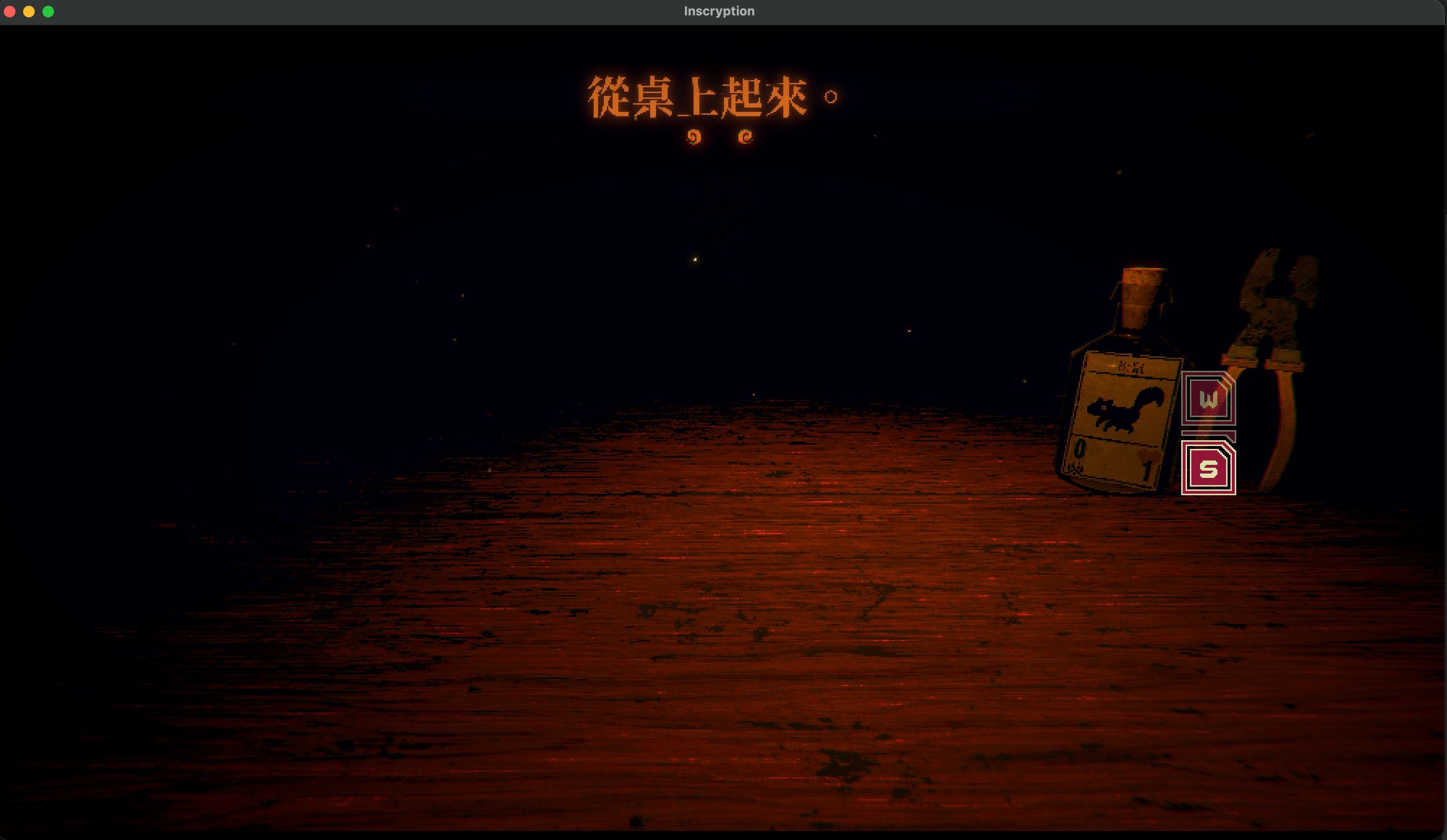

    Qwen:嘗試校正computer use定位,卻功虧一簣
    模型 Codex DSH
    Astra 未觀察到校正 有校正
    GPT‑6.1 Sol 未觀察到校正 有校正
    Qwen 跨場景經常校正 跨場景經常校正
    校正後有改善,但並非每次成功。
    在 DSH+Qwen 的祭壇附加能力場景中,Qwen 點擊石塊偏移,察覺未命中後進行校正;第二次仍點偏,卻判定按鈕沒有作用🙄 。
    在 Codex+Qwen 中,約第 40 分鐘戰敗後出現持續思考、不再操作的情況,直到一小時結束。畫面雖有 S 鍵提示,但Qwen陷入了害怕失敗的無限思考迴圈。下圖
    在前一篇文章中Hermes+Qwen 中,則停在更早的第二個教學關,尚未進入這張地圖。
    配置與解讀範圍
    模型 推理設定 Codex 接入 DSH 接入
    Astra Low 原生 Provider
    GPT‑6.1 Sol Low 原生 Provider
    Qwen3.8 Flash Next Med Codex CLI 本地 API
    Codex/DSH 均使用最高免詢問權限,全程無人工提醒或介入。Qwen 本地服務為 mlx-serve 26.10.2,Context 262,144,MTP 開啟、depth cap 6。
    這次最值得比較的,不只是終點,而是模型遇到阻礙後做了什麼。 Astra 修改工具、Qwen 嘗試校正卻仍可能停滯,都是終點地圖無法單獨呈現的部分。
    資料限制集中說明
    • Codex/DSH 每組僅測一次,路線由模型自行選擇。
    • Hermes 時間與停止條件不同,不與固定一小時結果合併排名。
    • 接入方式與推理設定不同,目前不將結果解讀為純模型能力排名。
    那結果是什麼?!
    以這三個Codex, Hermes, DSH來說,Codex的原生Computer use的能力看起來是比其他兩個還要好的。
    且Codex加上原生模型推進關卡的速度快過Hermes/DSH使用這兩個GPT模型
    Qwen看來真的對於未知且困難任務能力不足,即使換了Harness也解決不了他本身的問題,號稱未來霸主的DSH也救不了他
