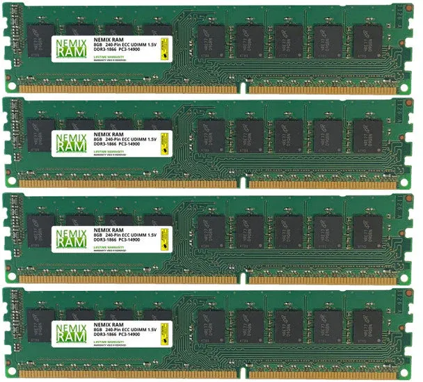

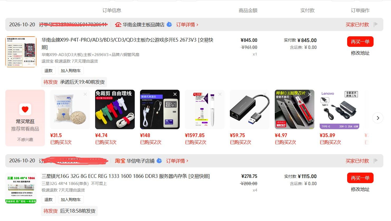

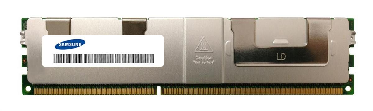

    昨天我在视频中提到,自己买了4根 DDR3 1866 32G 单条,然后是 ECC 的服务器内存条,也就是洋垃圾了。那么目前呢,是288一根。有网友在我的视频下方留言说,他也买了,测试只能插两根,插不了4根。但是我之前买的第一家也是,他是250块钱一根,他也是说只能插一个或者插两个,他插不了四根。
    不过我的第二家商家,我把我的这个主板型号告诉他,我是用华南金牌的 X99 CD3 和 AD3 两个板子。啊,他说都是兼容的,也可以插四根,然后也有这个聊天记录。那么等他的这个内存条到了之后,我是希望能插上四根的,就有可能是插不上四根,那就比较遗憾,因为128G的条子对于我来说意义才大。当然了,如果说只能插两个,我应该也还会留两个用,因为我现在这个 X99 的主板上面是64G的内存。

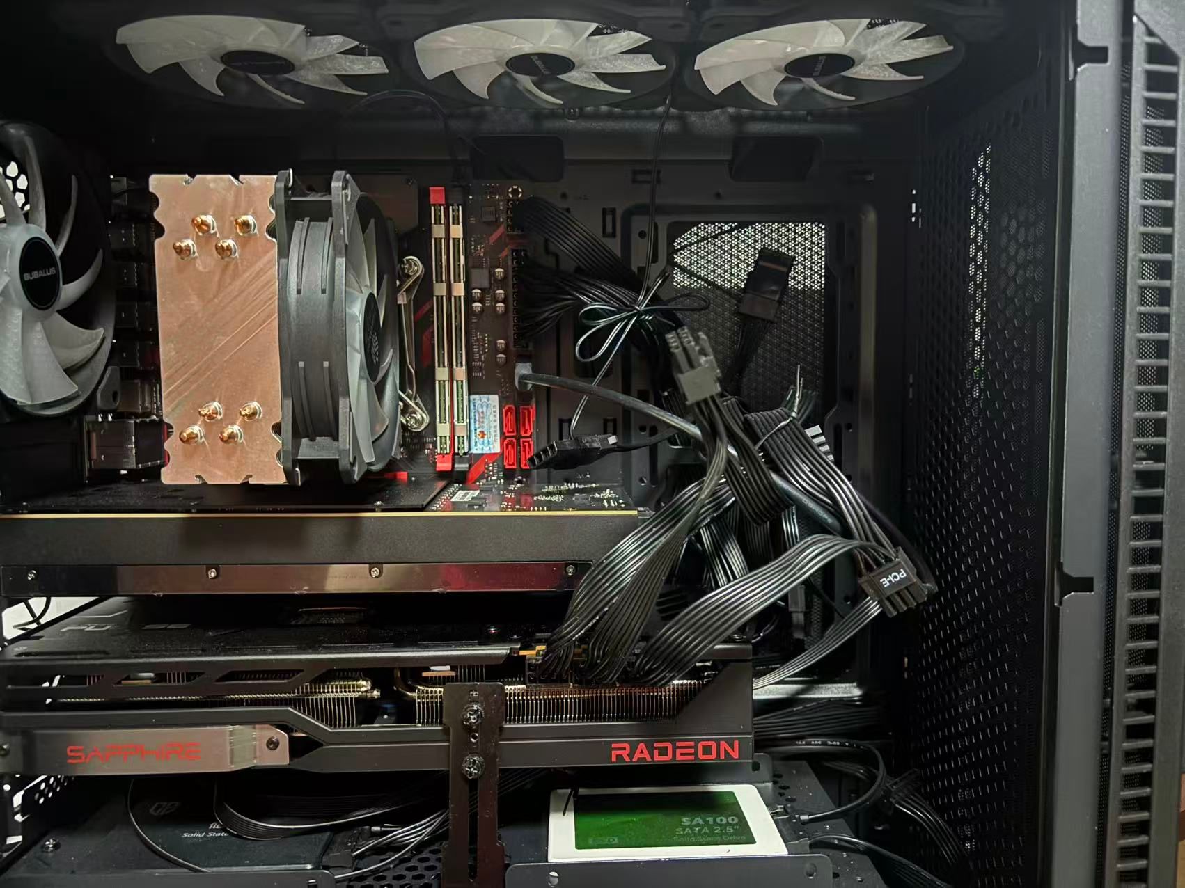

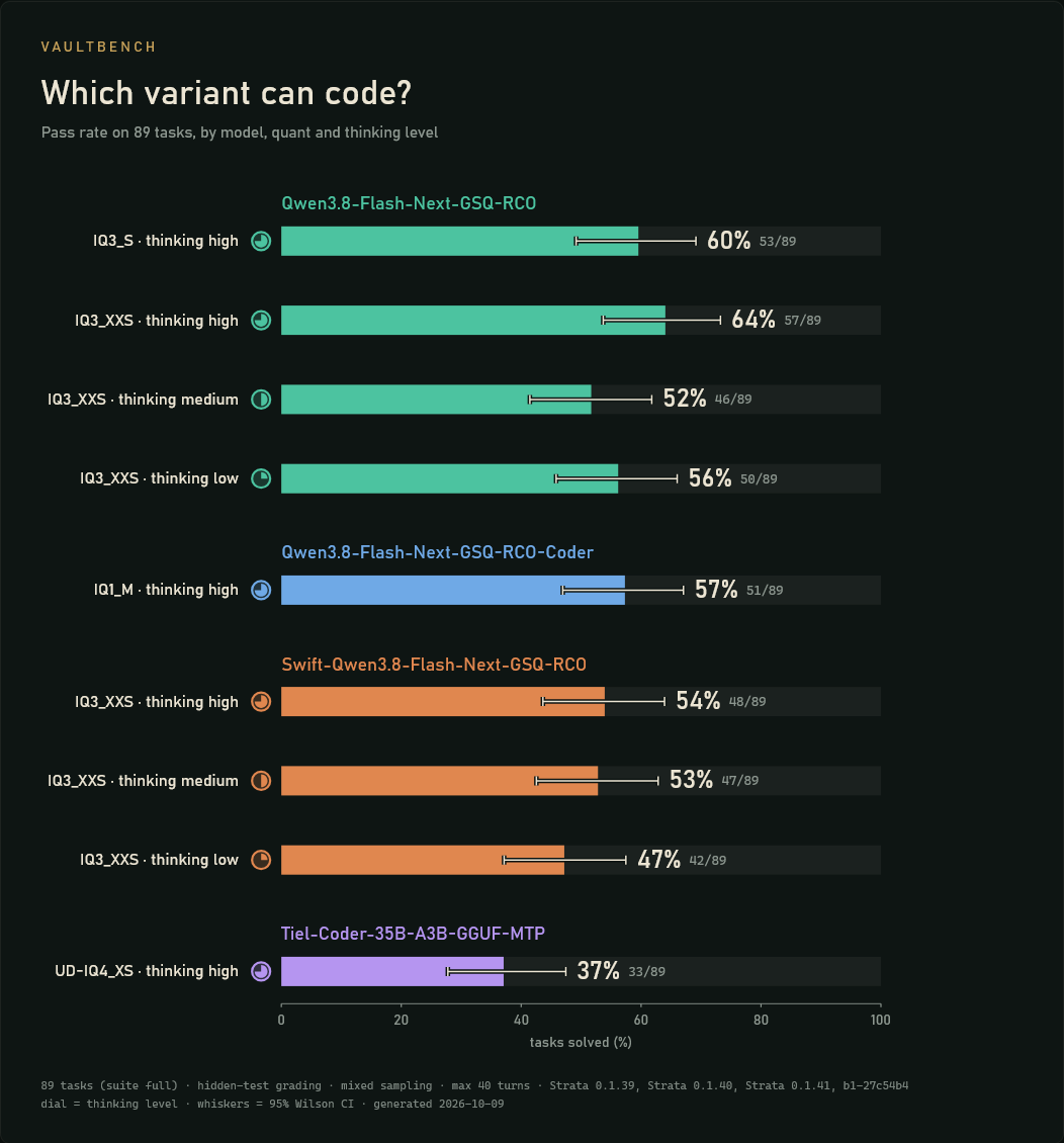

    但是我插的是这个什么,4090D 48G 跟 7900XTX 两张显卡。那么在这种情况下,我是肯定需要第二个主板来发挥这个性能的。然后你说我买这个条子干什么呢?它呢,就是为了跑这个 Strata,然后用 Strata 驱动千问3.8 Flash Next,它的 IQ3S 版本。据官方测试啊,它的这个质量损失是微乎其微的,跟这个标准版,就是跟原版呢,它在多项测试中,其实在智力包括质量上的损耗是微乎其微的啊,就是可以接受。
    然后呢,如果说你有64G的内存,加上24G的显存,甚至说加上16G的显存,你就能跑 IQ3S 量化版本了。但是前提是你这个要专机专用,你就不能再开其他消耗内存的进程了。它好像是,呃,会消耗57G左右,就是用给这个什么权重,再加上你这个什么,呃,24G显存或者16G显存。啊,剩下来的内存包括显存可以用来做这个 KV 缓存。当然了,如果是96G,你的体验肯定会更好一点。

    然后由于现在有这个 DDR3 洋垃圾的条子存在,它的板 U 套装几百块钱一个就能买到,就非常便宜。所以说在显卡价格非常高的情况下,你去买一个比较便宜的 X99 洋垃圾主板,无论是华南金牌的还是金悦的,然后他们一般都会送你一个 CPU,就够了。你就用这个便宜的板 U 套装,加上64G或者128G的大内存,去跑 Qwen 3.8 Flash Next 这个模型,当然了你是用 Strata 来驱动。

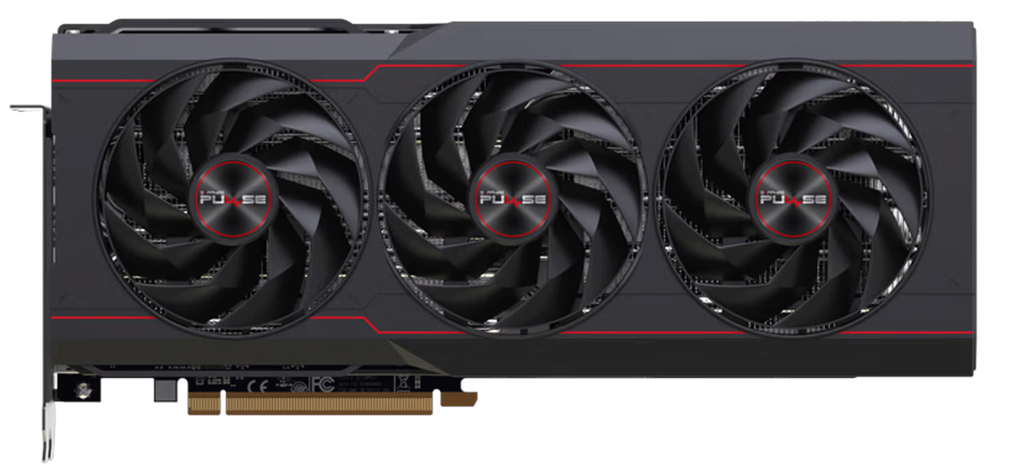

    如果说你的显卡基础素质不错,比如说像7900XTX,它有将近1T的带宽,然后它还有比较强的算力,它的显存又是24G,比较甜点,那么你同时开几个长会话是没有什么问题的。因为你本人又不是说跟 AI 聊天,你要什么,一定要这个 agent 实时回复你,一定要大模型实时回复你,其实不是的,你无非是同时做几个任务。
    它这种在多个会话、多个 slot 之间切换,它的延迟如果说你是 PCIe 3.0 x16 的带宽,基本上在一秒钟左右,甚至一秒钟以内就可以完成。哪怕你是 PCIe 3.0 x8 的带宽,你也是最多就延迟几秒。这个不是什么大事,相对于漫长的 prefill 填充过程,它只是一个非常小的开销。
    然后呢,Strata 本身也是支持增量 prefill 的。就是在同一个会话中,比如说会话 A 跟会话 B,是吧,会话 A 放在 slot1 中,会话 B 放在 slot2 中,那么它已经计算过的 prefill 是不需要重新计算的,它也有这个增量 prefill。就长会话、长 agent 的任务中,Strata 是特别适合它的。
    然后你的比如说7900XTX这种算力、带宽都非常强的卡,它处理完请求 A 之后再切换到 slot2 处理请求 B,这个延迟是非常低的,效率是可以接受的,你本身的体感是不会太差的。但是现在 Strata 架构有一个问题,就是它在多个 slot 中反复切换的时候,有可能会丢掉旧的 prefill,就是你没有办法进行增量计算,只能进行全量计算。
    那么这个 bug 社区已经提出来了。作为一个刚刚上线一个月就有2万多星的 GitHub 最热门项目之一,Strata 的修复能力大家是不用担心的。啊,这个不是什么大的技术 bug,这个 bug 一定会被修复的。我们准备硬件的时候,就按照它很快能修复来准备就行了,然后我们等待社区修复。
    我们买到的这个 X99 洋垃圾,无论你是64G的、96G的还是128G的,你搭配一个7900XTX,是吧,或者搭配一个5060TI,你都能跑出比较不错的体验。像社区有用什么4060TI呀、3060 12G呀、4070 12G呀,这些跑出来的体验都是不错的。是吧,如果说你闲得蛋疼,你可以多卡去跑。
    当然了我也必须提醒大家,就说我在之前的视频中说过,我一般是不折腾硬件的,我只折腾软件。就一旦我买洋垃圾,我跟大家讲,无论我是买 CPU、主板还是内存,它一定是这个东西坏了,比如说用个个把两个月坏了,我根本都不会找商家去扯皮,懂吗?就如果说拼夕夕上面它还在保,我去联系店家,店家一般都会给我换。如果说它不给我换,我也懒得去跟它吵架,懒得去打官司。
    知道吗?一定要有这种心态,你才能去玩这种洋垃圾。然后洋垃圾你肯定是花个千八百的一两千,是吧,撑死了3000块钱。你如果说花个四五千、五六千块钱去买洋垃圾,那我建议你去医院检查一下智商,懂吗?除非你自己愿意去折腾,要不然你不要花了大几千块钱去买了洋垃圾回来,是吧,最后你遇到问题了抱怨,说是我给你建议。我从来没有建议你们去买昂贵的洋垃圾,我只是说在你可以无所谓的情况下,比如说我这次组这个128G,以后啊,不一定能组得起来。
    或者说64G的洋垃圾,啊,DDR3 平台的,加上华南金牌的 X99 主板,就我都不知道它能不能确定能插4根。它能插,我就全留下;不能插,我还是就留下两根。是吧,就是你人穷的时候就不要太讲究,就有什么方案比较便宜,是吧,你就当给你的这个显卡,7900XTX 现在新卡要卖到8500,或者说给4090D 48G,现在要卖到什么3万多、3万三四,是吧,你给这两张卡买一个性价比高的显卡坞,你就不要把它当做一个主机。
    当然我现在用这个4090 48G,加上我的春节时候配的这个 X99 CD3 洋垃圾,我玩游戏、办公体验都还挺不错的。啊,在这个 Windows 10 上面,它可能说跟 AMD 的显卡组合起来就有点体验不好,但是它跟英伟达的卡还是比较搭的。就你买这个东西回来,哪怕说它只能跑 AI,你觉得不值得吗?是吧,就买一个硬件,你千万不要觉得就是要让它面面俱到,这个也会、那个也会,你就让它发挥自己的长处就行了。
