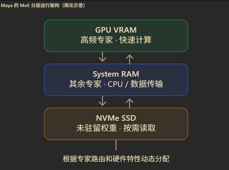

      这里最重要的不是能够加载一个几百 B 的模型,而是三个工程能力:
      1. Expert Placement / Expert Cache
        将高频激活的专家尽可能保留在显存,剩余专家由 CPU 和内存处理,并在需要时从 NVMe 加载。这可以减少显存不足带来的性能损失。
      2. 适配超大上下文
        GLM 路线使用 KV Streaming,将部分 KV Cache 放到系统内存;DeepSeek 路线则使用模型自身的压缩注意力缓存格式。它们不是同一套实现。
      3. 推测解码和请求服务
        GLM 支持原生 MTP 或 DFlash2 推测解码,最多 8 路并发请求;DeepSeek 支持自己的 DSpark drafter,但不能直接假定拥有与 GLM 相同的并发性能。
        此外,Maya 提供 OpenAI 兼容 API、Anthropic 兼容 API、Tool Calling、网页聊天和硬件监控。

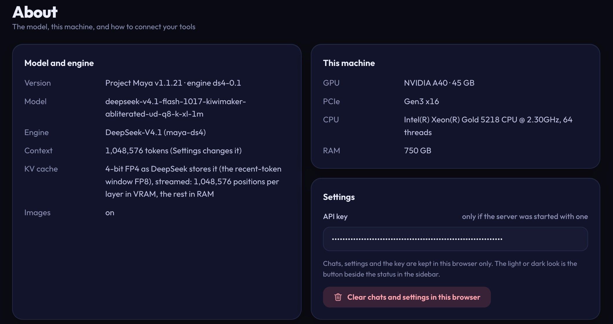

                    我在我的A40,48G显存+768G内存上,把DeepSeek-V4.1-Flash-1017的Q8量化,模型全放内存读,平均跑到了26T/S。已经有实用价值了,给项目提了PR,看能不能合并进去!专给大内存用户使用!
                                    https://github.com/mw00/project-maya/pull/368
                                    @tiger-tc 我 3090+3080 20g, 128G ddr4 3600, 也能跑到 25t/s
