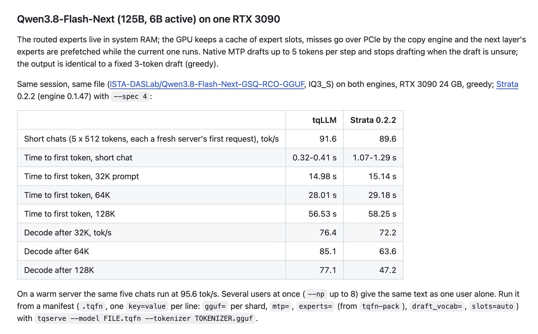

    如图,项目地址如下:https://github.com/turbo-tan/tqllm
    按项目官方所说,在128K长上下文状态下,可以比Strata推理引擎接近快1.63倍!
    如果在算上最近3090的算力破解,decode速度可能没变,但是pf速度可能快很多啊,可以解决一下 目前Strata推理引擎 在长上下文等待第一个token 过久的问题!!

      這長上下文看起來TTFS沒快很多喔,是短對話快很多,看起來不太像是prefill變快,比較像是chunk處理優化吧
        先别急着把 1.63x 当成全场景结论,关键看它测的是 TTFT 还是 decode。
        128K 下 Strata 的首 token 延迟,瓶颈通常在 MoE expert offload 的 PCIe/CPU 路径,不在 3090 的算力。如果 tqllm 的收益来自 chunked prefill 或 expert 驻留策略,那它改善的会是长上下文 TTFT;短对话快很多则更像调度/批处理优化,和 prefill 关系不大。
        建议用同一模型同一量化(IQ3_S)、batch=1,分别测 8K/32K/128K 的 TTFT p50/p95 和 decode tok/s,再看 1.63x 落在哪一段。否则很容易把「短对话优化」误读成「长上下文全面提速」。

          看起来值得关注的是长上下文后decode速度不掉。
          但是,strata我用的时候长上下文decode速度也不怎么掉……
            这个turbo tan不一定有strata厉害 ,目前Strata我都不追新了,等他出更大的版本一起更新。

              @Prio 这个tqllm 出来好久了, 一直没有去换, 因为现在 strata用的太爽, 而且还要干活, 环境不想频繁变动, 另外tqllm的模型是专用的, 也不太清楚里面具体做了什么, 还有, 就是它人气不太行, 有点“冷门”。再等等吧。
