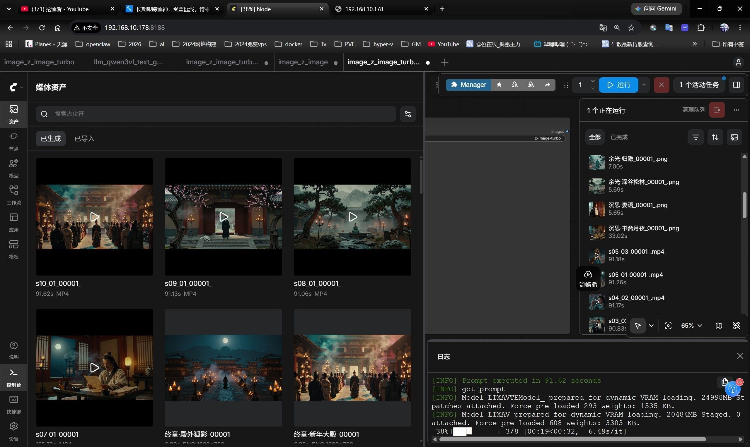

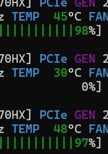

                    509 dram 24g 跑久了烧线不是抢劫?多钱?哈哈,看张哥那堆烂卡,也包括409 48,我是不拿508跑长推,看显存温度吓死,我就是因为他多了8g贵1w吃了个508,把我狠的搓绝绝,这卡用来玩1w以上肯定没意思,但真跑生产,值得试试,可以找个咸鱼反套路他一下,说好7天测试,多给他300 500呗,a100 40g跟他没法比,一个ltx2.5原版就削掉卡,怎么比,这东西普通生产够用了
                    这是没做这波优化的产能,ltx2.5 破碎和穿透远高于h3能力,够用吗?手头这波推理完事我给锤哥做个二次破解的贴,馋死他。。。

                      @范志刚 5090,4090烧接口修复接口即可,很便宜,显存坏了重新换显存即可,hbm跟核心一起平行在板上,基本上没法换坏了就坏了,hbm也不耐高温,耐用性,肯定不如5090,4090。而且在win系统使用麻烦,fp8没有strata残废。核心阉割。但是这卡生态位确实无敌,高带宽,64g cuda,基本上2万也没什么同等竞争对手,主要现在是显卡暴涨,他的竞品都涨成狗了,现在不是170不值得买,是所有显卡都不值得买。
