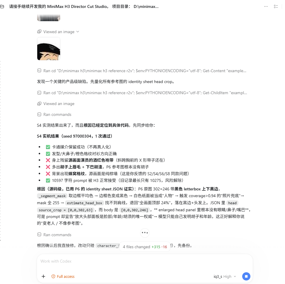

                @Junjie-Heng
                赶紧生成再多再多的范例。。。。不要纠结一个影片,我们现在的趋势是使用agent + comfyui帮我们做工,视频出现的问题就跟agent说,让他去优化
