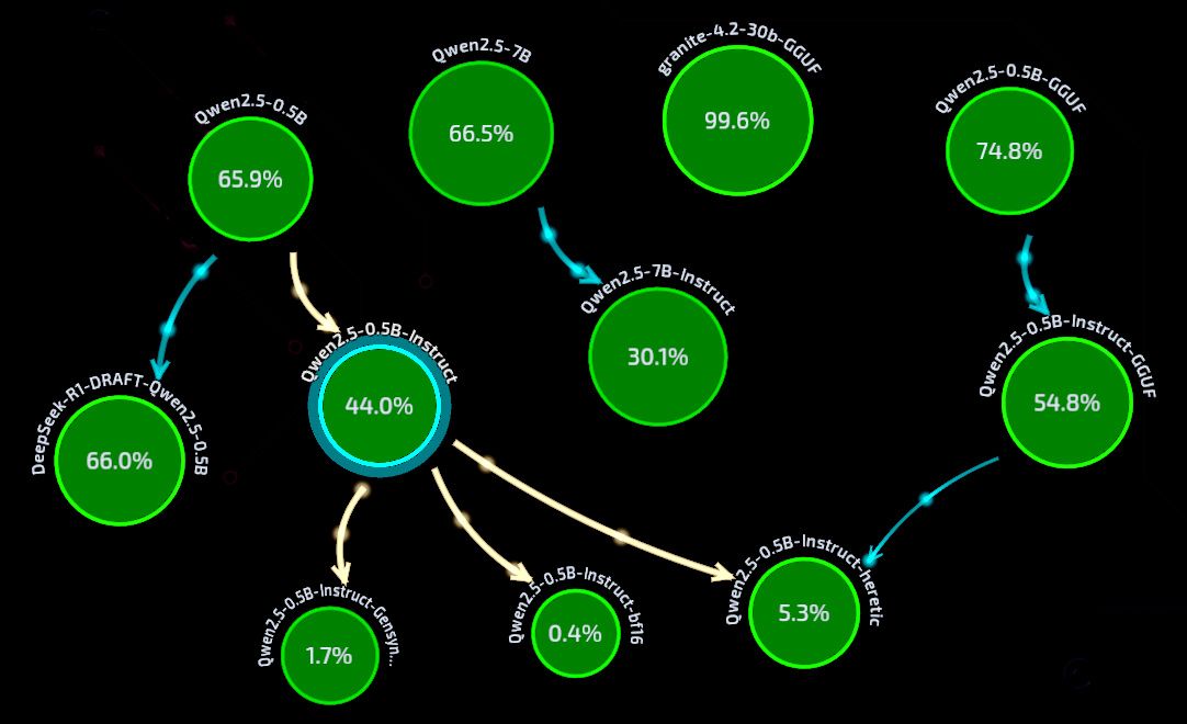

    ZipNN是IBM的论文,概念是压缩指数部分、保留浮点,对于BF16这类格式可以压缩到66%左右;
    Delta增量储存,则是可以重复利用每个模型中的重复权重。效益视权重重复性有多高。
    如果不适用于这两种,那就几乎不会有压缩效果,大概顶多只能节省 1-3 % 的空间。
    这是一张范例图,可以由箭头指出增量的上下游关系:

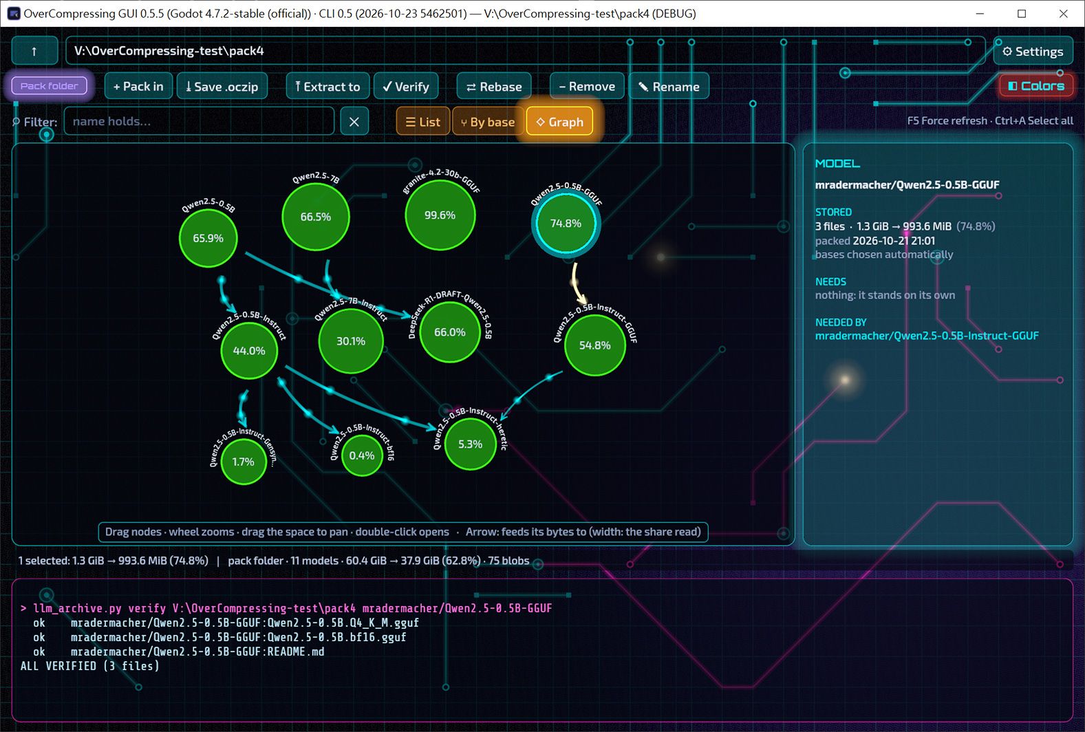

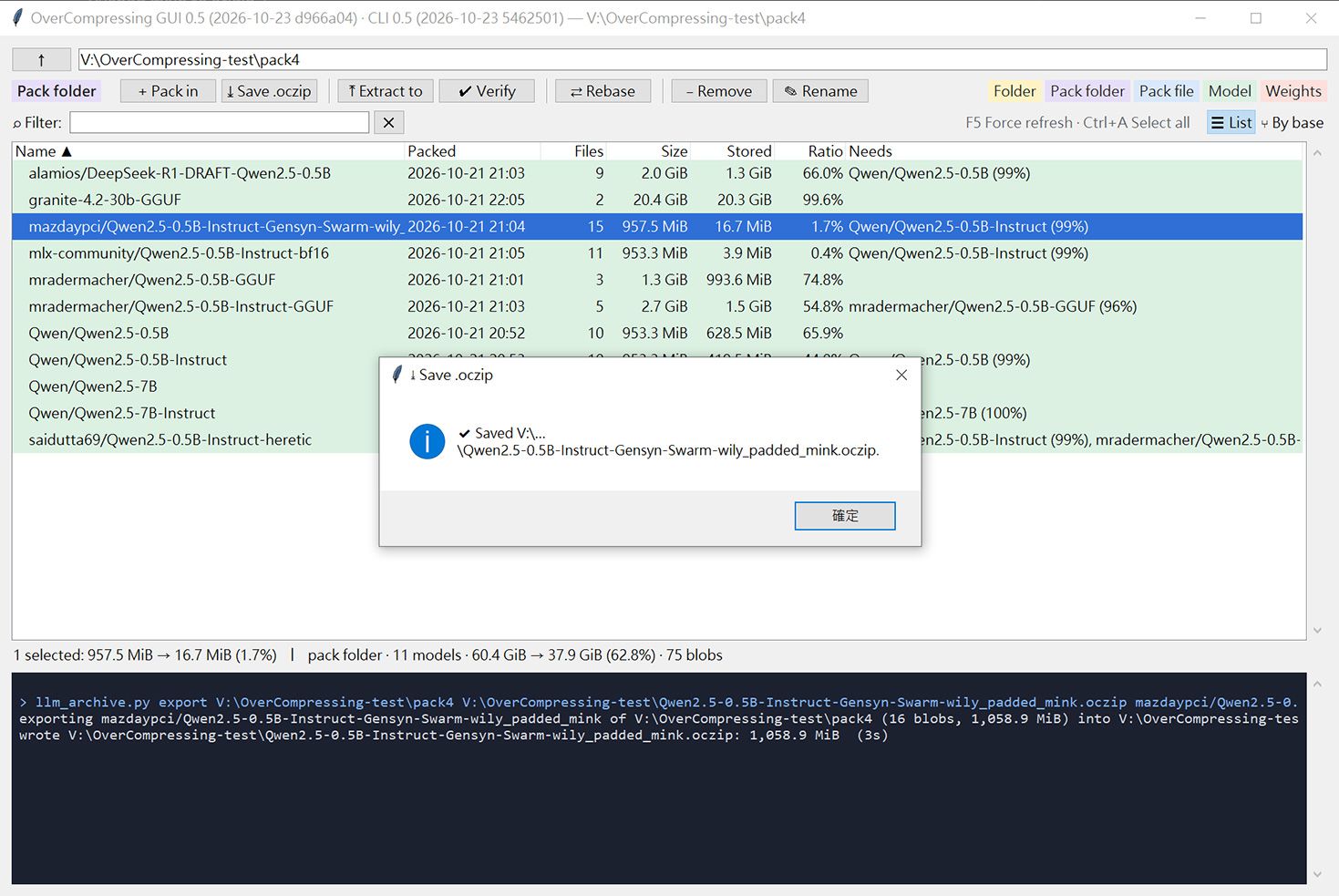

    它基于 Python 3.13,使用 NumPy 和 zstandard 函式库。
    它有一个命令列介面(每个命令都可以列印 JSON 资料行,用于脚本和代理),以及一个GUI视窗。
    最简单的设定方法:让 AI 代理程式存取程式码仓库,并按照建置指南进行操作。它会产生一个便携式副本,因此不会在系统范围内安装任何东西。
    GUI视窗执行画面:
