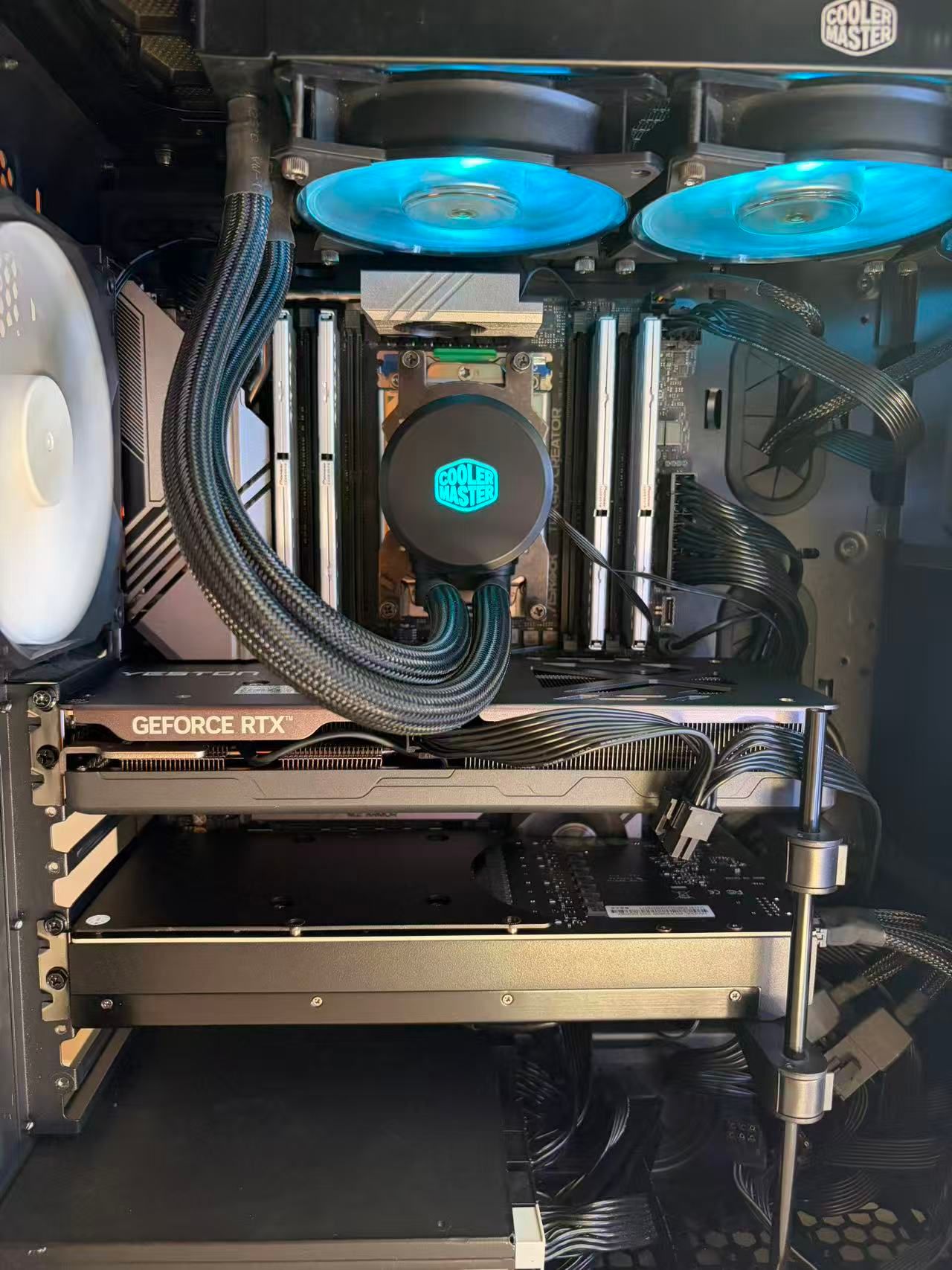

    听取坛友意见,入一张大vram的n卡。
    4080s 这个卡现在全新1.3多一点,刚好与3张二手5060ti价格相当。
    考虑如下:
    1. 单卡16Gvram 加载dspark这种单独的草稿模型,oom。
    2. tp不能增加decode速率,448G带宽,decode天花板摆着。
    3. 27B FP8,4卡5060ti tp4 prefill 2300,decode 50-60左右,我的本地任务的多数请求是input几百左右,output 10000左右。因此更关注decode效率,4080的带宽是736G因此更好。
    4. 偶尔跑 finetune任务。
    5. 无聊时玩image或者video任务。
    缺点:不能跑tp了,除非再买一张4080。27B FP8 用vllm和sg都跑不了,试了一下fastllm引擎,可以跑 pp,64层自定义层切分,可以跑起来,prefill也有2000左右,但decode只有30了,应该是pcie导致。
    优点:得到一张32G卡,带宽也高。另外,最近新出的这批4080,好像涡轮可以自动调速了,待机状态30 40%的转速,不吵,噪音还没3970x的cpu风扇高。但满载时100%转速还是很吵。
    关于质保,店家3年质保,其背后一般直接对工厂。买回来跑推理和视频压测了一下午,室温30,显卡温度70-80度之间。这段时间用下来暂时没其他问题。
    部署方法:
    1. 单机双模型,4080单卡部署27B,4bit到6bit之间。5060ti单卡部署strata。
    2. 如果需要更高精度例如 27B FP8, 需要48Gvram,fastllm调优一下勉强用。相信陆续会有更多引擎支持更好的tp或者pp部署方式。
    这是过渡方案,计划等以后显卡价格下降了,再买两张大显存的pro系列组tp。

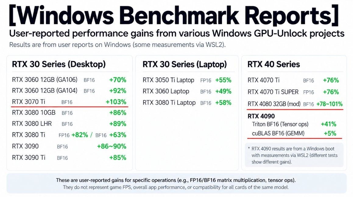

          @Wilson-Huang 涨价了,因为算力解锁的事。

                        @johnnybegood 3.5万感觉有点不划算啊,一万多cuda核心,4080s也有一万多cuda核心。显存一致。等4500降一降,4080涨一涨就出手。ps,今天遇到一个黄牛,囤好多魔改卡,估计是因为解锁算力?估计要走一波行情啊
