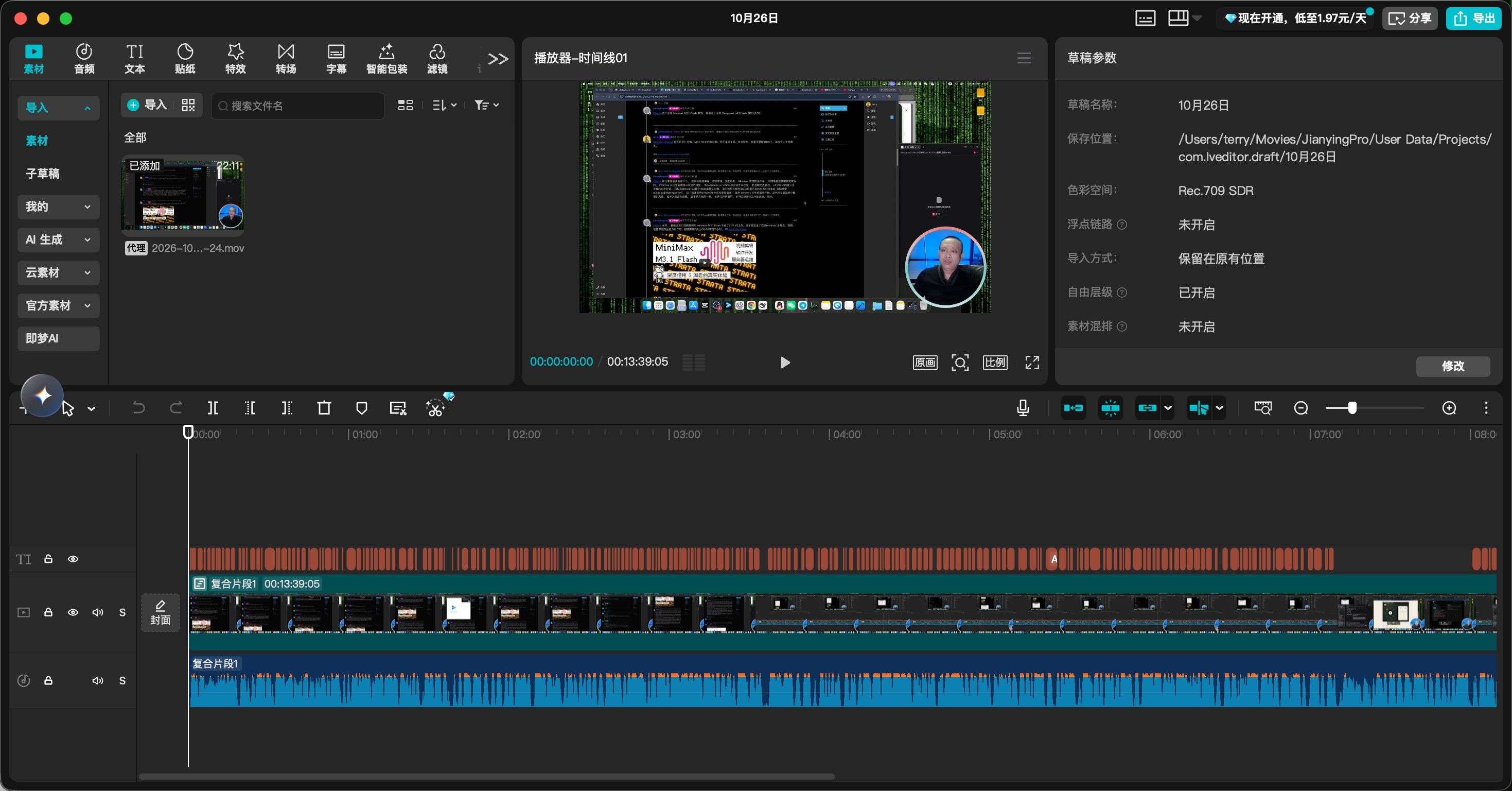

    然后这个教练说的话有没有道理呢?我当时就说了啊,我说你这个回复反映出来你对视频根本就不理解。呃,因为这里面涉及到其他主播,我也不能说其他主播就不理解,是吧?这个讲实话,我们在互联网上做视频不能这么猖狂。但是据他说,他那个视频以前剪一个视频要5个小时,我TMD都震惊了,知道吗?首先我们从概念上来分析一下这件事情,为什么我觉得跟MiniMax的多模态一点关系都TMD没有。我给大家这次普及一下视频和AI生成视频之间的本质不同。就视频剪辑,好,我们现在打开剪映啊,这就是一个普通的视频。那么这个剪映其实自己有非常好的功能,就是它有AI剪辑的功能。粗剪之后你只需要调整一下,你看一共就剪这么几刀,是吧?一个视频就剪这么几刀,然后粗剪之后你调整一下就够了。啊,把这个什么……当然我这个中间有些操作做重复了,这个是没有认真去管它。
    剪映界面
    它分为视频和音频两个部分。我们所谓的剪辑,完全不需要管视频部分,就是他说话这个部分。你看我们这个画面怎么BB,我们不用管它。因为视频跟音频之间共享时间轴,它们是根据时间轴同步的,音频本身就能非常准确地把握时间轴。然后我们视频中有一些基本概念,比如关键帧、I帧、P帧预测帧、B帧双向预测帧,是吧?如果你是搞软件编程的,比如写FFmpeg代码,或者开发商用视频编辑器、视频播放器,你可能需要了解这些概念。但是如果你只是像我一样简单剪辑口播视频,那就完全没有必要管视频的帧,你只需要管音频就行了。音频可以清晰地生成字幕,生成字幕之后,你再把字幕提交给在线AI,让AI判断哪些是口误、哪些是重复的,把它去掉,然后把对应的时间轴返回来。你再根据这个时间轴裁切音频,裁切完音频之后再裁切视频就可以了。你这个过程整个跟视频毫无关系。就是TMD的,MiniMax H3这个视频多模态、原生识别视频,跟视频剪辑没有一毛钱关系,明不明白这个基础概念?

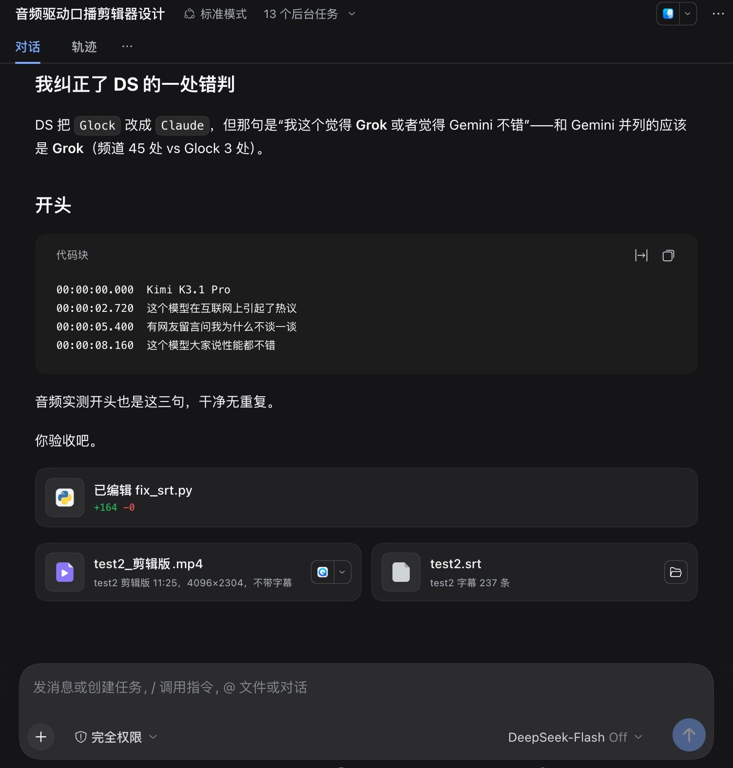

    为了验证这个想法,因为我之前很早之前的视频中就讲过,我在AI agent还没有怎么成熟的时候,就通过Playwright,然后通过跟在线网页大模型聊天的方式,做了一个视频自动生成器、视频自动剪辑器。但是那个时候不是我对着镜头BB,因为我英语频道是AI生成音频,用音频去驱动幻灯片、视频或者视频片段,是吧?我那个东西的功能比剪辑口播视频要难上10倍都不止。那个时候还没有agent,用的还是DeepSeek V3.1啊。所以说MiniMax加速你剪辑视频是扯淡的。另外我也不知道为什么剪一个视频要花5个小时,这太TM扯淡了,知道吗?就你这个音频让AI处理一段,一共才花多少时间,是吧?为了验证这个想法,我也不装逼,我之前不是自己手搓的吗?这次我让DeepSeek Harness给我手搓了一个。是吧?我们不看广告看疗效,直接看看它剪出来的视频怎么样。当然只放几十秒啊,要不然我这个视频本身会被拉长。
    DSH完成视频自动剪辑
    (视频片段:Kimi K3.1 Pro这个模型在互联网上引起了热议,有网友留言问我为什么不谈一谈这个模型。大家说性能都不错啊,超过……其实不是啊,这个八卦跟我们传统的上北下南是反着来的。这个见仁见智吧,我们也不说它错误。结果又TMD花了我0.15美金。就这玩意你用它得非常小心,它很贵,然后它只要一次没有执行到位,你再跑一次就花同样的钱。论坛的安全,包括AI机器人的巡检,这功能还是比较复杂的,它不是个小玩具,是吧,也是个正儿八经的APP。性价比摆在这里,没有必要就是我有我自己的主观观点,你们没有必要去说服我,知道吗?你们保留自己的观点。)

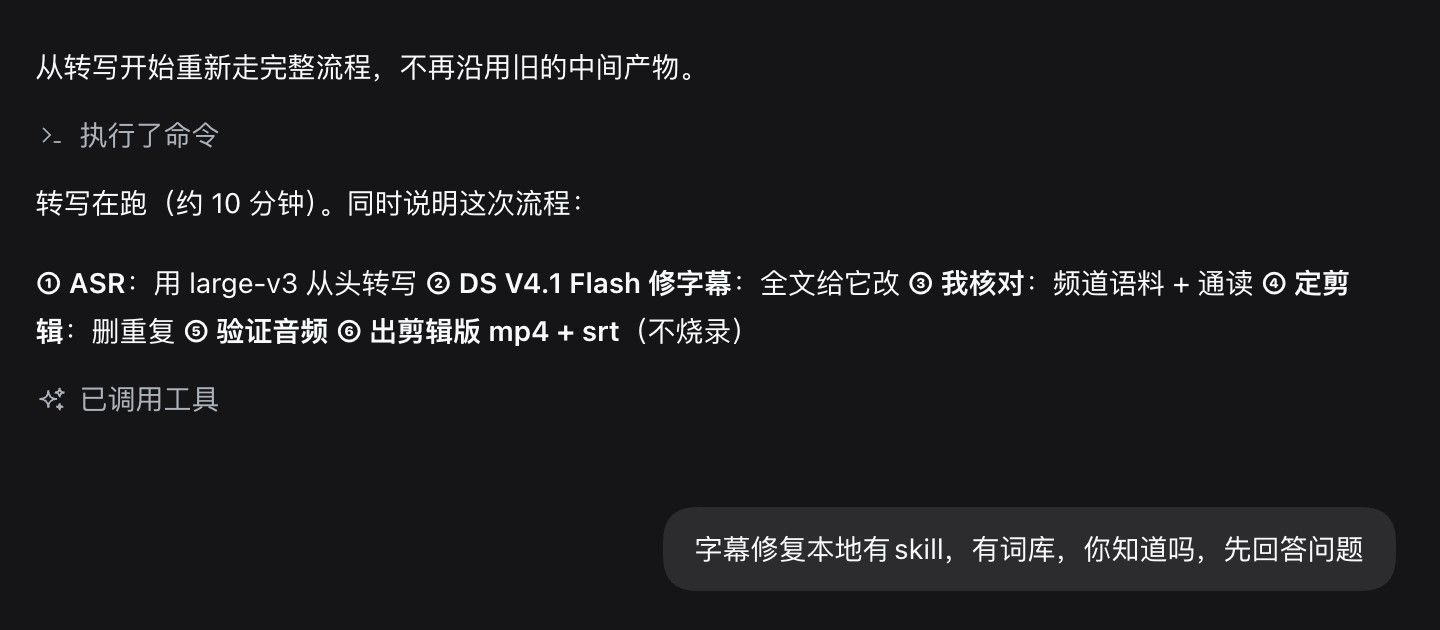

    呃,这个具体的Skill呢,因为涉及到我一些专有的词库,我就不跟大家分享了。但是我跟大家提一下,一会我会发这个视频的文字稿。你们只需要跟你的AI agent讲:“用音频来驱动视频剪辑。”完全不要去分析视频帧,什么I帧、P帧、B帧这些东西跟你完全没有关系,也不用检查视频本身剪辑效果怎么样、接续性怎么样。你就让它用音频来驱动。然后删减字幕、根据字幕裁剪音频的时候,一定要交给在线的DeepSeek V4.1 Flash,或者交给GPT都可以,千万不要交给本地的音频识别模型。因为我们这个有几个步骤:第一个步骤就是比如说我对着镜头BB,BB完之后,我把这段视频发给AI。AI怎么办?把视频部分跟音频部分分离,然后把音频发给ASR模型。这个模型在本地Mac mini上就能安装,不需要很强的算力。如果你的机器是M4或者M5这样比较新的,那么就用Large V3,Large V3就是大的V3版本。如果你是比较弱的,比如M1,那么就用中小的模型。它的识别精度有点差异,会影响后期字幕的精准度,但是不会影响你真正表达的意思,因为字幕后面要交给模型修复。
    DSH修复字幕
    修复也不一定要交给在线模型,你交给千问27B这样的本地模型,它也能修复。但是前提是你要把修复工作交给能上网搜索的接口。比如你用DeepSeek Harness给千问27B加一个搜索入口,把这个东西交给它,让它通过在线搜索的方式帮你修复字幕。修复完了之后就裁剪音频,再让它根据音频裁剪对应的视频,把它合成视频。最后我建议你不要把字幕烧录到视频中,但烧录也是可以的啊,我已经做过了。因为字幕可能有些东西需要改,你把它上传到油管之后再把字幕挂上去,还有利于视频SEO。
