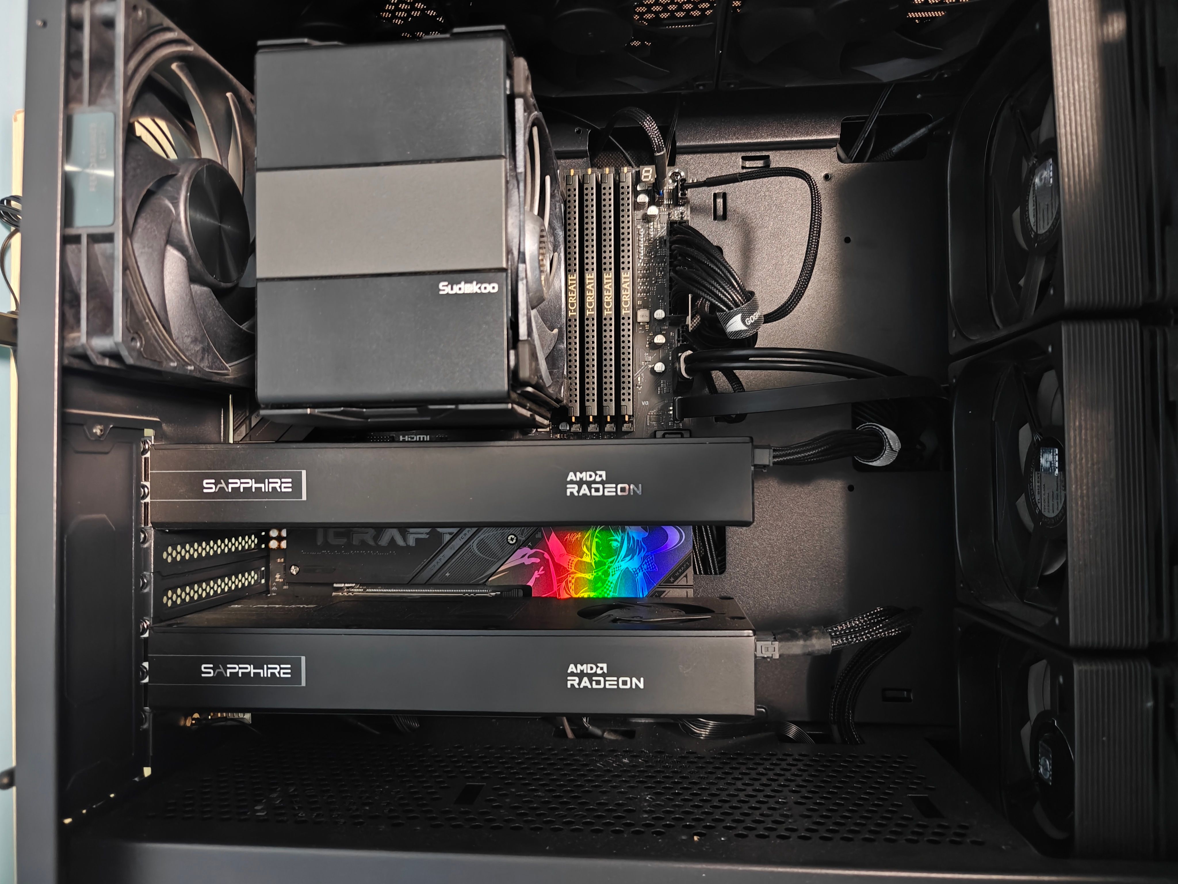

                              MS-iCraft B850 AIGA
                              BunseiB 1 条回复 最后回复

                                • BunseiB Bunsei
                                  MS-iCraft B850 AIGA
                                  BunseiB
                                  BunseiB
                                  Bunsei
                                  Bunsei 说:
                                  MS-iCraft B850 AIGA (https://www.maxsun.com.cn/2025/1205/6690.html)

                                        这代华硕又贵又烧u,玩双卡还不如1000出头的铭瑄b850aiga
