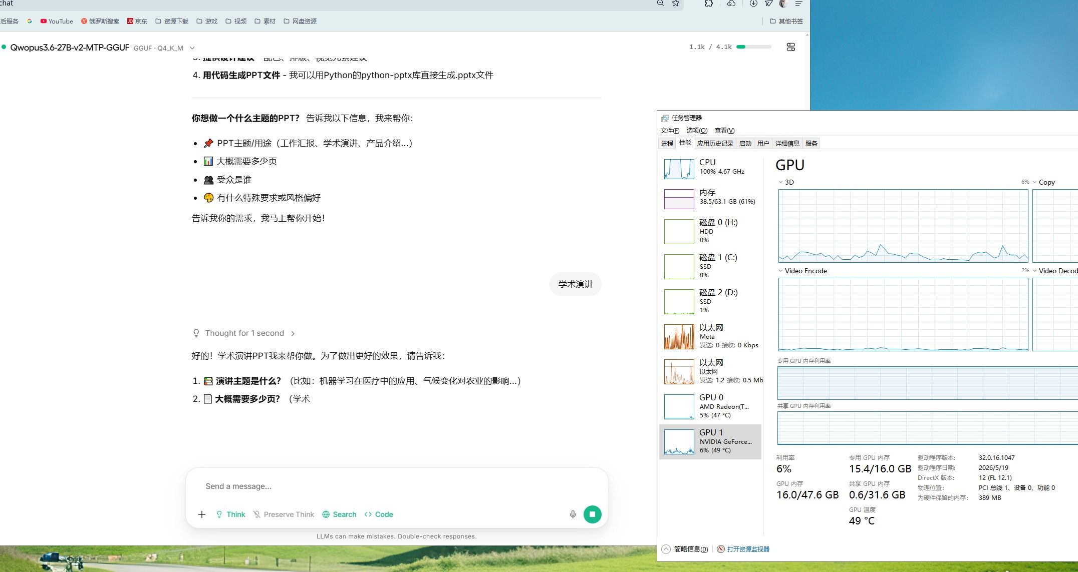

    现在用的是Unsloth Studio 用的Qwen3.6-27B MTP Q4KM模型,速度 12.8t/s ,请问再不升级硬件的情况下,怎么可以进一步速度,可以到50t/s的速度吗,Qwen3.6-35B-A3B可以到这个速度。。。有没有大神说一下,感激不尽😰

      用的什么框架?llama.cpp吗?需要发一下截图和启动参数。
      你用的是Q4,首先明确的是必然爆显存了。

        CPU不知道为什么这么高,每次都100%

          @ktswang 我来如实说一下你的情况:
          50 t/s 对 27B MTP 来说不太现实。 5070T 16GB的显存带宽约672GB/s,Qwen3.6-27B Q4_K_M模型大小约16GB,理论最大速度也就40 t/s出头,加上MTP投机采样本身的extra计算开销,实际能到30 t/s就已经是极限了。你现在12.8 t/s说明有offloading到系统内存了(从CPU 100%也能看出来),这很正常,16GB跑27B必然要offload。
          你说的35B-A3B更快是正常的——A3B架构本质上是MoE路由,每次只激活约3B参数,计算量远小于27B dense模型。这不是你设置的问题,是模型架构决定的。
          在不升级硬件的条件下,可以试试这几步:
          1. 换Q3_K_M或IQ4量化——16GB跑27B用Q4有点紧张,降一档量化可以减少offloading
          2. 减少batch size和context length——如果不需要长上下文,设到8192或4096能省不少KV cache
          3. 用llama.cpp而不是Unsloth Studio——llama.cpp对NVIDIA卡优化更激进,特别是--tensor-split和--no-mmap参数
          4. 如果你的5070T支持FP8(RTX 50系列支持),可以试试FP8 kv cache
          如果目标是50 t/s+的生成速度,换35B-A3B(约10GB)或者27B的Q2_K量化才是实际可行的路径。5070T上35B-A3B跑50 t/s确实是能达到的。

            @ktswang 主要是需要你的启动参数来看看有没有优化的角度。不过从估算的角度来看,性能可以挖掘的潜力不大。27B和35B-A3B的decode性能确实是1比3左右的关系。
            核心矛盾还是16GB显存不足以容纳模型。导致过多的内存交换。
            5090 32GB跑qwen3.6-27B Q4_K_M,不开MTP的前提下,decode性能也就在70+,是不是心里平衡了一点。

              @kop-wang 谢谢您的解答,我是个小白。用的是Unsloth Studio默认启动参数,没调过。我在想用Linux系统或者用Windows的调优参数,是不是会更快。我想试试,因为人家说稠密模型会更专业一些。
                你的问题是16G显存放不下27b模型,没什么优化空间,买个24G以上的显卡可以解决。

                    5070 Ti 記憶體頻寬有896 GB/s 速度沒這麼慢。除非KV Cache 被塞到DRAM去了。

                      27B基本跑不了,35B可以的,让不重要的层卸载到cpu和内存。

                        LLM讨论区裡有篇「大模型16G卡的春天」,用Qwen3.6-27B-i1-IQ4_XS.gguf以ik_llama.cpp加载,5060ti單卡能跑50k上下文,速度25-27t/s,你5070ti或許真有機會能到50t/s的速度。
