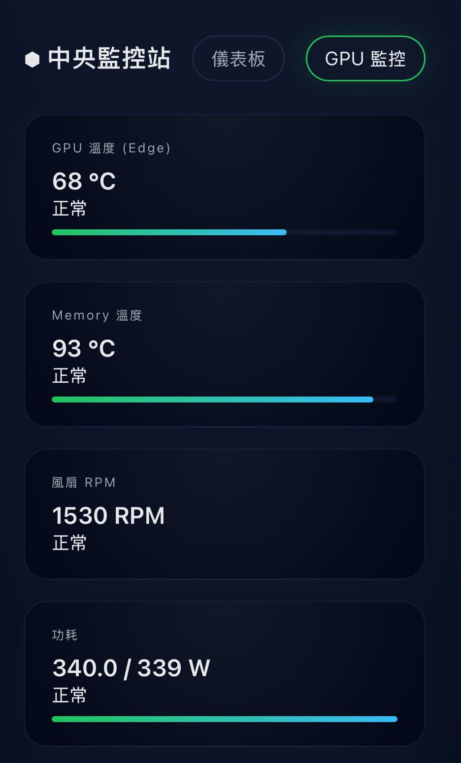

    各位大佬大家好,
    问一下,我的机器安装AMD 7900xtx跑本地模型,RAM的温度最高来到93度摄氏,会不会有什么问题呀?我是放在没有冷气的环境,很怕长期下来会烧了。大家的温度都是在哪呀?

      我指的是GPU上面VRAM的温度,我的GPU是67度摄氏

        @艷陽天 显存的话 正常。你可以用监控软件。核心应该69-81度。显存高于核心10-13度.工作温度。空闲温度很低。
            @艷陽天 那你的温度可以。不需要功耗墙。

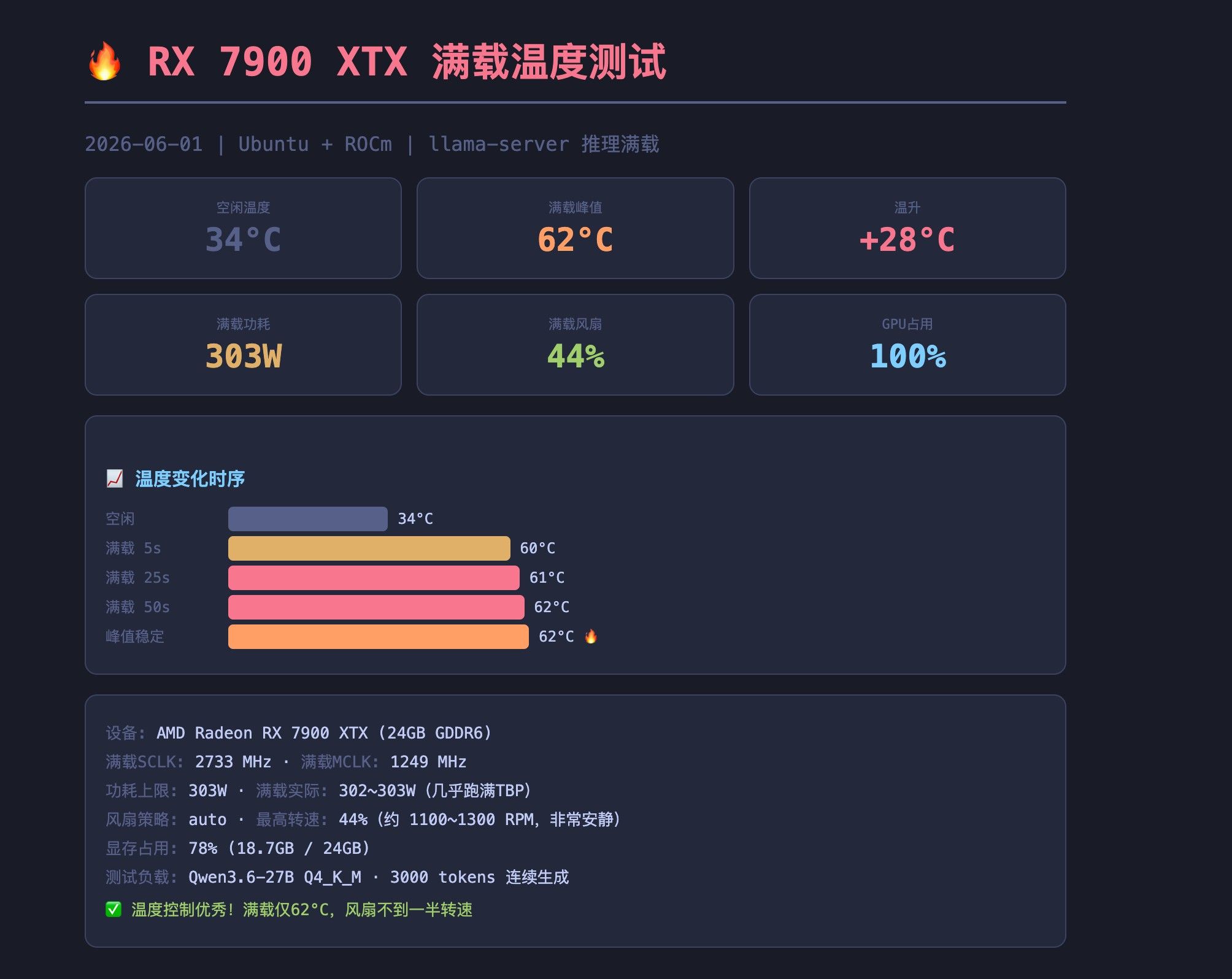

                kylin_Zaki
                9c760e82-147a-4bed-a91f-6c653f5a1bb2-image.jpeg 我的满载是这样,没负载就在30°左右

                        @kylin_Zaki 咦?你这是GPU的温度是吧?那GPU VRAM呢?有监控吗?我的显示93度,是有点吓到我

                          不高。可以用。加垫片是 硅脂散热垫片。你新买的没必要。过保了。可以操刀弄一下。功耗墙是稍微调低下显卡的功耗。1-20w 每次小量调整。之后测试。 但新卡没必要。你有保。怕什么?

                            kylin_Zaki
                            @艷陽天 gpu的,不是cpu的,cpu我的温度基本就在30-40

                              正常GPU80多度,显存90多度,跑大模型中间会有间隙不会一直高温

                                  对着显卡 加个前置的机箱风扇,防止机箱内积热就行

                                      @艷陽天 没搞过。新上网找找视频。了解了在。开工。不说所有的散热垫都一样。还有硅脂。差距很大。建议预算100-200间。别在 散热上 吝啬。换一次 要跑好久。可能直接显卡干到退休。
